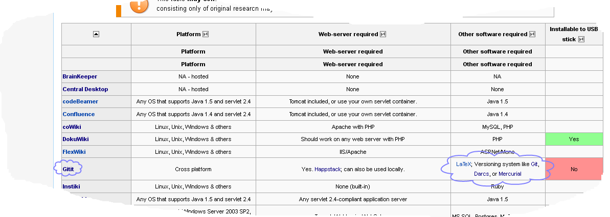

    Interesuję się instalacją witryny typu wiki, która nosi nazwę Gitit.
    Na Wikipedii znalazłem tabelkę, z której wynika, że witryna ta wymaga specjalnego oprogramowania. Oto wycinek z tej tabelki, gdzie zaznaczyłem chmurkami to, o co mi chodzi.
    [solved]Wymagania dla Gitit - czy da radę znaleźć taki serwer?
    Nie wiem, jak mam znaleźć jakiś serwer, który spełnia te wymagania, czyli ma te programy Darcs, Git, Mercurial. Admin jednego hostingu, którego się pytałem, nie znał tych programów i odrzekł, że jeżeli są napisane w PHP, to mogę je zainstalować na jego hostingu. Tylko że one raczej nie są napisane w PHP. Proszę o wskazówki.
    Z góry dziękuję

    Zapomniałem, że jeszcze musi być LaTeX

    Podstawowym problemem jest fakt że serwer musi stać na Haskell Application Stack więc możliwość znalezienia odpowiedniego usługodawcy którzy korzystają głownie z Apache czy Zeus'a jest znikome. Git to nie problem można go postawić na dowolnym dedyku. Możesz popytać administratorów dających mozliwość wykupienia porządnego serwera dedykowanego o możliwość instalacji GHC i Cabala, ale marne widzę szanse. Szukaj lepiej skryptu który możesz odpalić pod IIS czy Apachem.
