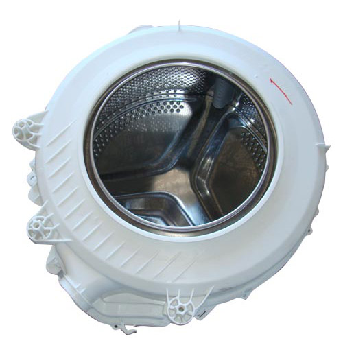

    Witam. Jakie występują łożyska i uszczelniacz w pralce jak w temacie? Proszę o konkrety bo chciałbym się uzbroić przed demontażem zbiornika. Pozdrawiam Karol
    Z tego co znalazłem 6203 6204 i 25x50x10 lub 30x55x10 proszę o potwierdzenie. Mam nadzieje że w tym modelu jest możliwość wymiany? Zbiornik wygląda że trzyma się razem za pomocą zatrzasków.

    Łożyska to potwierdzam. Ale zdarzały się w tych pralkach zbiorniki "kompletne klejonki" pomimo tego, że widać zatrzaski.

    Było w środku to i to. Nawet w papierach od tego wynalazku jest o tym mowa.

    Niestety zbiornik jednak klejony.
