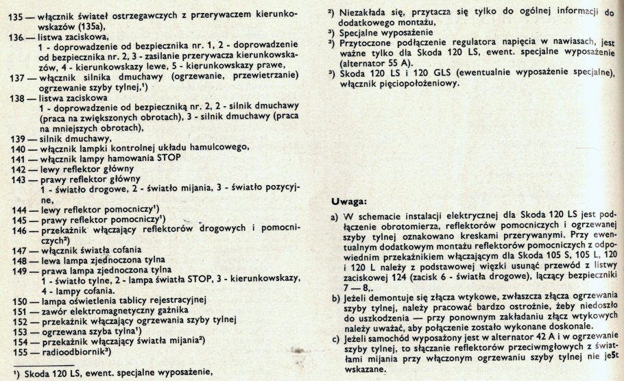

    Witam mam alternator, rozrusznik i regulator napięcia własnie z tego samochodu chciał bym to jakoś podłączyć znalazłem schemat elektryczny samochodu ale nie mogę się w tym połapać. Prosił bym o schemat z alternatorem, rozrusznikiem i włącznikiem do rozrusznika, akumulatorem, regulatorem napięcia, kontrolką i stacyjka (wyłącznikiem), bezpiecznikiem i nic poza tym.
    Z góry dziękuję za odpowiedź.

    Witam. Przyjacielu dałeś plamę. Wszystko o co pytasz masz na swoim schemacie. Alternator opis 102, rozrusznik 104, akumulator 100 itd. Przy takim opisie brakuje tylko wiedzy. Problem rozwiąże w tym przypadku elektryk samochodowy a moderator usunie post przy dalszej próbie udzielenia pomocy.
