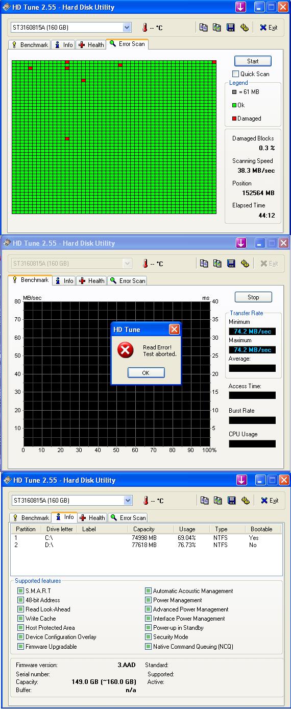

    Mam problem z komputerem stacjonarnym (starym z 2005 roku), już od dłuższego czasu. Mianowicie podczas włączenia nie zawsze się włączy.. rozwinę temat:
    Kolejność wyskakujących komunikatów komputera związanych z włączeniem systemu:
    1. Po włączeniu, pierwszy ekran liczenie ramu [ do tej pory normalnie ]
    2. Drugi ekran, wyszukiwanie podłączonych urządzeń, m.in wykrywanie dysków [ i tutaj zaczynają sie schody czasami wykrywa czasami nie, przełączałem pomiędzy slotami i nie pomaga, jeśli nie wykryje to oczywiste komunikat insert disk]
    3. Trzeci ekran, jest wykryje dysk to , bootowanie z twardego dysku lub płyty. Po oczekiwaniu kilku sekundowym, powinien się włączyć okno lądowania windowsa xp. niestety ale czasami nic się nie dzieje czarny ekran, czerwona lampka pracy komputera , do tego niebieska dioda monitora która sygnalizuje ze monitor jest cały czas w stanie pracy. Jeśli się ekran lądowania windowsa otworzy to może się
    a) włączyc windows (co sie czasami udaje za 40 razem)
    b) zaciac czyli ten niebieski pasek ktory przesuwa sie podczas ladowania i na tym sie skonczy wlaczenie komputera.
    ps. Podczas każdych z opisanych trudnosci zostawialem komputer na pare godzin i zawsze zastawalem go w stanie w którym go zostawiłem. Tzn bez zmian.

    W takim razie dlaczego napisales w tym dziale skoro masz problem ze sprzetem?
    Zobacz czy kondensatory nie spuchly, jezeli spuchly to wymien, zapewne razem z zasilaczem.
    Sprawdz dysk -> HdTune (nie pro) i daj screeny ze wszystkich zakladek.
    Ale skoro juz tutaj napisales to zrob skan przy pomocy mbam oraz cureit, odinstaluj Toolbary i dopiero daj nowe logi z OTL.

    Masz bad sectory pozostaje ci wymiana dysku najlepiej mozesz je odznaczyc programem HDD Regeneration. http://www.dposoft.net/

    :arrow: Elvis51218
    Hdd Regenerator to platny badziew. Przeczytaj: https://www.elektroda.pl/rtvforum/topic939301.html zanim znowu zaczniesz go polecac.
    :arrow: Illusion
    Dysk do wymiany, sprawdz tez zasilacz i kondensatory tak jak radzilem wczesniej.
    Kondenstatory i zasilacz OK.
    Jakie sa przczyny powstania bad sectorów? dysk jest pare dni po gwarancji (2 lata + pare dni)
