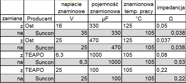

    W celu kontrolnym, poniżej przedstawiam tabele z kondensatorami jakie zamierzam kupić. Jeżeli macie Państwo jakieś uwagi co do tego zestawienia, proszę o odpowiedź.
    LCD Belinea 102035W - pojawiające się linie, pasy i kolory
    Wszystkie elementy pochodzą z jednego sklepu www.elfaelektronika.pl (względy ekonomiczne).
    Michał
  • #12 9670172
    iamkorsarz
    Posty: 7
    Zgadza się. Wymiar wybranego zamiennika wynosi 10/16 mm i rozstaw nóżek 5 mm gdzie oryginału wynosi 8/11,5, a rozstaw nóżek 3,5 mm. Jednakże, biorąc pod uwagę odpowiedzi udzielone w temacie, starałem się dobrać elementy o wartościach parametrów nie niższych od oryginałów. Co za tym idzie, impedancja kondensatora 16 V 330 uF na stronie sklepu z którego zamierzam kupić elementy wynosi 0,072 Ω gdzie impedancja oryginału wynosi 0,05 Ω. Z tych powodów wybrałem taki kondensator jaki widnieje w tabeli.
    Z powodu, że wybrany kondensator jest większy, zamontowanie będzie sprawiało pewien problem. Niekoniecznie zamontuję go w pozycji pionowej, a ewentualne miejsca zbliżeń dodatkowo odizoluje taśmą teflonową, tudzież wycinkiem koszulki termokurczliwej lub jakimś innym sposobem (może jakaś sugestia). Takie zamontowanie nie będzie jednak wyglądało najładniej czym się nie przejmuję jeżeli nie będzie to wpływało na zachowywanie się elementu podczas pracy.
    Jeżeli różnica impedancji kondensatora równa 0,022 Ω nie będzie wpływała lub miała mało znaczący, tudzież nieistotny wpływ na pracę układu (zakładając że w ogóle zadziała) to zmienię wybór. Proszę o odpowiedź w tej sprawie.
    W związku z powyższym, muszę napomnieć większej o 0,001 Ω impedancji przy wybranym kondensatorze 470 µF. Myślę, że to jest bardzo mała różnica ( 2,7 %) i nie będzie miała znaczącego wpływu. Jeśli się mylę, proszę mnie poprawić.
    Dziękuję.
    Michał
  • #13 9670242
    Jakant
    Poziom 35  
    Posty: 2469
    Pomógł: 260
    Ocena: 123
    Nie bądź aptekarzem, ta różnica nie jest aż taka istotna. Wstawiaj takie jakie możesz dostać. Najważniejsze to pojemność i napięcie przebicia oraz temperatura minimum na 105 stopni.

    Dokonałem wymiany kondensatorów na płytce przetwarzania grafiki.
    Ze względu na wykrycie mojego błędu po otrzymaniu przesyłki. W miejsce jednego z kondensatorów 16V 330 µF zastosowałem kondensator 25 V 470 µF (oczywiście o niskim współczynniku ESR) który był przeznaczony w na płytę zasilacza (nie zawracałem głowy Państwu tabelkami z danymi kondensatorów. Póki co jest to niepotrzebne).
    Po zmontowaniu urządzenia z wymienionymi kondensatorami, monitor się włączył i pokazał prawidłowy obraz, co uważam za mały sukces.
    W tej chwili urządzenie pracuje około duch godzin i żadne błędy w wyświetlaniu się nie pojawiają. Oczywiście testowanie zajmie nieco dłużej, jednakże przed dokonaniem "naprawy" błędne efekty wizualne miały miejsce po takim czasie.
