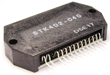

    Posiadam lekko uszkodzony układ scalony STK. Cały układ znajduje się na płytce drukowanej z 1mm blachy aluminiowej (część dotykająca radiatora) i krzemowej obudowy. Chciałem tą płytkę wydobyć z obudowy i naprawić końcówkę. Teraz pytanie: ta płytka wygląda jak by była tylko wciśnięta, ale jest chyba przyklejona na jakiś klej. Co to może być? Podgrzanie raczej nie powinno załatwić sprawy, bo układy tego typu powinny być raczej odporne na temperaturę. Ma ktoś pomysł jak to rozebrać?
    Tutaj dobrze widać budowę:
    Jak rozebrać i naprawić układ scalony STK na płytce aluminiowej?
    Pozdrawiam,
    Chrusta.

    Człowieku...
    Jak chcesz naprawić strukturę?
    To nie jest układ na elementach dyskretnych czy smd.

    Właśnie widzę, dostałem się do środka. Ale jest tam tyle miejsca, że spokojnie można wymienić tamte tranzystory na ich odpowiedniki w SMD.

    Część z tych układów jest naprawialna. Pobujaj się po forum i po googlach z hasłem "naprawa stk" lub "naprawa hybrydy", lub podobnymi.

    Właśnie czytam, znalazłem parę tematów. Wnętrze mojego STK jest zbudowane na takich samych elementach jak tutaj na obrazku:
    https://www.elektroda.pl/rtvforum/topic644258.html
    Datasheet:
    http://www.laro.com.pl/pdf/stk402-070.pdf
    Jeden kanał gra dobrze, drugi też gra ale lekko charczy. Ktoś potrafiłby wskazać mniej-więcej na schemacie, który to element mógł pójść? Bo wzrokowo trudno ocenić, wszystko ładnie wygląda.

    Dzięki za odpowiedzi, odpuściłem sobie naprawę tego STK, nie warto moim zdaniem. :) W wieży wymieniłem na nowy i pracuje aż miło.
