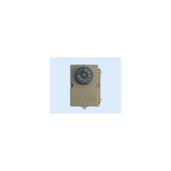

    Posiadam zamrażarkę Foron dkk 70 (temp. max. -12 st. C.) i chciałbym ją możliwie najmniejszym kosztem zamienić w chłodziarkę (temp. od 0 do +5 st. C.)
    Wiem że najprościej to wymienić termostat ale może znacie jakieś tańsze rozwiązanie?
    servee
    PS. Testowałem już zmianę położenia czujnika (umieściłem go na samym dnie) ale tym sposobem max. temp. którą uzyskałem to -8 st. C.

    servee
    Posty: 4
    Ja też na początku myślałem że nie ma żadnego, ale jak pisałem w PS sama zmiana położenia czujnika dała 4 st. C. różnicy.
    Koszty tej zmiany: 0PLN + ok 15 min mojej pracy
    Zapytałem na forum bo od kolegi który mi doradził zmianę położenia dowiedziałem się że jest możliwość zmiany zakresu bez wymiany termostatu. Jego pomysł opisany powyżej zadziałał ale nie w takiej skali w jakiej oczekiwałem, dlatego zapytałem na forum, może tu znajdzie się ktoś kto robił coś takiego.

    movzx
    Poziom 40  
    Posty: 6585
    Pomógł: 731
    Ocena: 1270
    Możesz próbować kręcić śrubkami regulacyjnymi na termostacie (jeśli są), ale co z tego wyjdzie - nie wiadomo.

    sprzęt, to lodówki z niego nie zrobisz i problem nie leży w wymianie (regulacji) termostatu. Z parownika (białe, aluminiowe, z przetłoczeniami) należy odprowadzić wodę, która zbierze się na dole, gdy temperatura wewnątrz będzie wyższa od zera. Tej zbierającej się wody w mądry sposób nie odprowadzisz na zewnątrz "lodówki" a nie ma możliwości, aby utrzymać zamarznięty (w Twoim sprzęcie) parownik przy dodatniej temperaturze komory.

    Zakup (wykonaj sam?) zegar załączający urządzenie np na 5 min i wyłączający na 20-40 min. Wskazana możliwość regulacji.
    Z przodu będzie ciekła woda co już było napisane, co dość szybko doprowadzi do korozji progu i nieszczelności drzwi, o podłodze nie wspominając.
    Wymiana termostatu niekoniecznie zadziała ;)

    Po wielu testach (w tym po teście na "polu bitwy") mogę napisać, że udało mi się zrobić z zamrażarki lodówkę:)
    Co prawda nie rozwiązałem problemu o którym pisał @colcolcol(brak odprowadzenia wody z parownika - w moim przypadku nie miało to większego znaczenia) ale temperatura była utrzymywana w zakresie od 0 do +5 st. C.
    Jak to osiągnąłem:
    Jak już pisałem wcześniej, po pierwsze obniżyłem położenie czujnika (wywierciłem dziurę w dnie, blisko tylnej ścianki i tamtędy wprowadziłem czujnik), dodatkowo wciągnąłem cały czujnik (no prawie cały - tyle ile się dało) do środka i przymocowałem punktowo do parownika za pomocą kleju silikonowego.
    To wystarczyło, sprawdziło się przy pełnej jak i przy prawie pustej komorze, i nie wymagało żadnych nakładów finansowych. Mam nadzieję że komuś się przyda.
