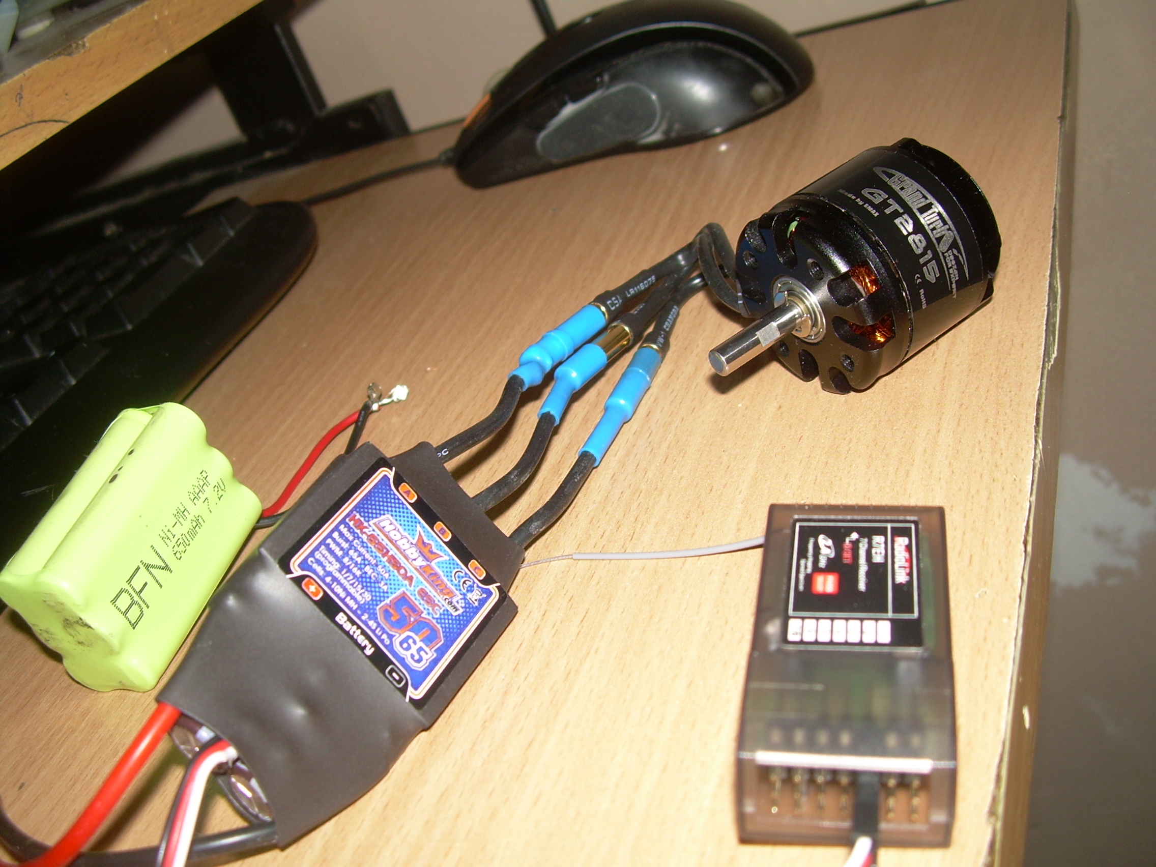

    Dlaczego ten silnik nie chce chodzić czego to wina ?? Inny pakiet zasilający ??
    odbiornik -RADIOLINK R7EH silnik-EMAX GT2815/06 500W regulator HobbyKing HK-SSH50A ESC 50-65 A
    Silnik E-MAX 2815/06 pika, nie działa - możliwy problem z zasilaniem lub odbiornikiem
    http://www.youtube.com/watch?v=r8s4udEMR1U

    A co oznacza ta melodyjka? Sprawdzałeś w instrukcji regulatora? Z czego zasilasz(chyba nie z tego czegoś w tle), jak masz ustawiony drążek gazu?

    w instrukcji nawet nie pisze aby 9 piknięć było tylko sa max 6 . no i jak na razie ktos mi powiedział ze powinno działac do uruchomienia chociaz na chwilę
    chce kupic cos z LI-pol 2600 wtedy bedzie działać ??
    http://www.hobbyking.com/hobbyking/store/uploads/229439270X284794X9.pdf
    to jest standardowa instrukcja do tego regulatora w poniedziałek. Idę z tym sprzętem do sklepu modelarskiego i podłączą mi go do normalnego pakietu i wtedy sie zobaczy
    Ale mówisz gdyby nie ta bateria to było by ok ??

    Po włączeniu napięcia regulatory wchodzą w tryb programowania - to to pikanie.
    Trzeba poczekać kilkanaście sekund (czsem nawet z pół minuty), aż przestanie pikać.
    I ważna sprawa - przy włączaniu przepustnica na nadajniku musi być WYŁĄCZONA (a nadajnik włączony PRZED odbiornikiem), czyli znajdować się w pozycji zero. Bez tego regulator nie zadziała.
    To zabezpieczenie przed przypadkowym uruchomieniem silnika, przy włączaniu.
    Nadajnik ZAWSZE włączamy pierwszy, a po nim odbiornik, a wyłączamy pierwszy odbiornik, a nadajnik na końcu.
    Odbiornik nie może pracować, przy wyłączonym nadajniku.
    Druga sprawa - czy regulator obsługuje pakiet o takim napięciu jakie mu podałeś?
    Jeżeli nie - to też nie załączy silnika.

    Przeczytaj pierwsze zdanie instrukcji którą podałeś, zwłaszcza to na czerwono.
    Potem podłącz zasilanie do odbiornika-to zwykle pomaga.

    Ale jak byśmy zauważyli to na zdjęciu i na moim regulatorze jest napisane, że ma BEC 3A, więc potrzebuje tylko jednej baterii, bo regulator nie musi mieć swojego zasilania i regulator wyraźnie pokazuje, że działa.

    A może jednak zmierz czy jest napięcie na kabelku do odbiornika. Pomiędzy czarnym i czerwonym przewodem powinno być ok. 5V.

    Regulator zapewne wszedł w tryb bezpieczeństwa. Trzeba przeprowadzić 1 punkt procedury programowania regulatora - tylko z aparatury, gdzie wskażesz pozycję drążka przepustnicy przy której silnik jest wyłączony. Ten tryb zapobiega uruchomieniu silnika kiedy przy włączeniu prądu przepustnica nie jest na 0. Regulator programuje się dokładnie w/g instrukcji regulatora - każdy inaczej.
    Powodzenia
