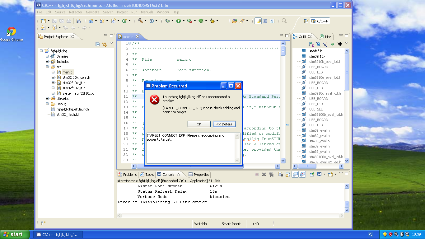

    Czy ktoś próbował użyć płytki Discovery STM32 do programowania innego STMa32? Discovery posiada SWD z pinami w kolejności:
    1. VDD_TARGET
    2. SWCLK
    3. GND
    4. SWDIO
    Mam też STM32 z wyprowadzonym gniazdem 2x5 SWD (kit AVT1809 http://sklep.avt.pl/photo/_pdf/AVT1609.pdf ). Podłączyłem GND, SWCLK pod 4 pin a SWDIO pod drugi, jak to wypatrzyłem na jakimś opisie nóżek tego gniazda 2x5 (no i oczywiście zasilanie 3V i GND). Czym jest VDD_TARGET to nie rozszyfrowałem.
    Próbuję coś zaprogramować przy użyciu TrueSTUDIO i o ile programowanie discovery działa bez problemu, to próba zaprogramowania tego drugiego STMa (oczywiście przy wyciągniętych zworkach z disco) kończy się najpierw błędem w konsoli: "Error in Initializing ST-Link device " a potem okienkiem
    (TARGET_CONNECT_ERR) Please check cabling and power to target.
    tak jakby go w ogóle nie widział (dosłownie w sumie, bo takie same błędy są jak mam niepodłączony kabel do discovery :p).
    Any ideas? Bo spędziłem wczoraj cały dzień na szukaniu czegokolwiek na ten temat i nadal ten sam błąd...

    Kurcze no dalej nic :\ podłączylem Vdd_target pod 3V (10k już tam jest opornik)
    Oczywiście na Discovery musisz odłączyć układ docelowy który tam jest
    Usuwa się zworki po prostu.
    Nadal ten sam błąd mam :(

    victoriii: [cut] :D przez st visual programmer się wgrało! zapaliłem leda na PINie więc śmiga ;] Dzięki!
    Teraz pytanie, czemu przez TrueStudio nie działa i czy da się zrobić by działało. Bo kompilowanie w TrueStudio, potem arm-none-eabi-objcopy żeby skonwertować elfa na hexa, potem otwarcie tego w STVP, wyczyszczenie pamięci i wgranie - to trochę czasochłonny proces..
    Moderowany przez _Robak_:
    Wulgaryzmy....
    WTF działa mi teraz programowanie z TrueSTUDIO. Jakim cudem? Wszystko jest tak samo jak było...

    Mam ten sam problem.
    Zakupiłem "STM32VLDISCOVERY", zainstalowałem "Atollic TrueSTUDIO"
    ale otrzymuje taki błąd.
    [STM32][Discovery] Programowanie zewnętrznego STMa
    Może ktoś wie, jak to naprawić i co powoduje ten błąd?
