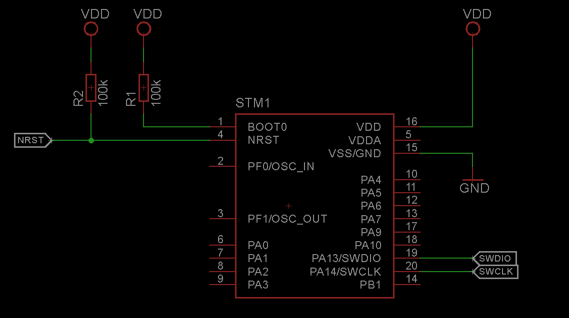

    Próbuje uruchomić STM32F030F4P6 za pomocą st linka wbudowanego w stm32f0 discovery , podłączam wg takiego schematu :
    Kod: C / C++
    Zaloguj się, aby zobaczyć kod
    w syntax ładnie wyszło :D ,
    po kilku próbach zrezygnowałem , wziąłem płytkę z STM32F1 DISCOVERY , wypiłem zworki oprócz Idd , podłączyłem wg. schematu wyżej i ruszyło ST link utility wykrywa procesor , Cocox go programuje . Firmware w St linku zaktualizowany , ST link utility ściągnięty wczoraj.
    Płytka z STM32F030F4P6 to czysty adapter na piny do płytki stykowej , brak zwarć , ktoś ma jakiś pomysł ?
    Czy użycie miernika z "brzęczykiem" do sprawdzenia poprawności lutowania mogło uszkodzić procesor ?
    BOOT0 chyba nie ma znaczenia ?
    Podłączenie NRST nic nie zmienia .
    Procesor obudowa TSSOP20 DM00088500.pdf
    STM32F0 DISCOVERY DM00050135.pdf
    (z powodu małej ilości postów nie mogę umieścić url)

    schemat wg. którego podłączam procka flagi/etykiety to sygnały z programatora (złączę CN3), zasilania są pociągnięte z płytki Discovery .

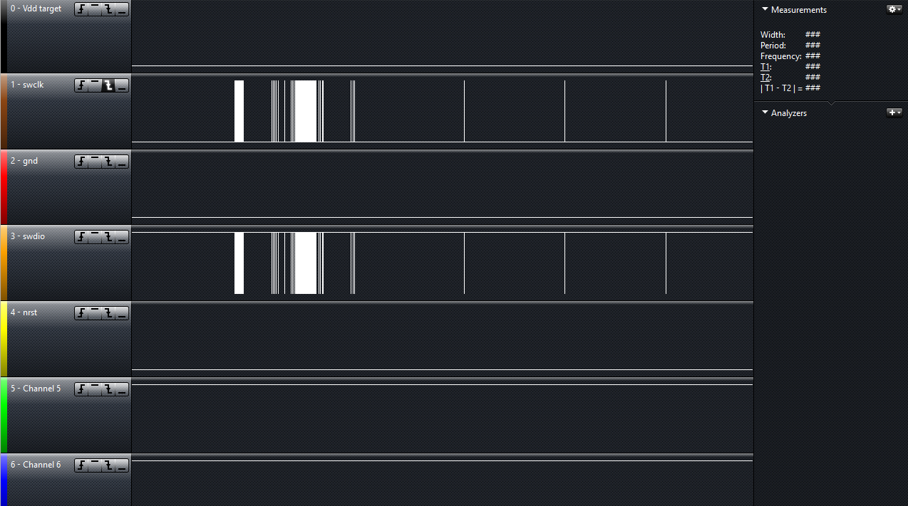

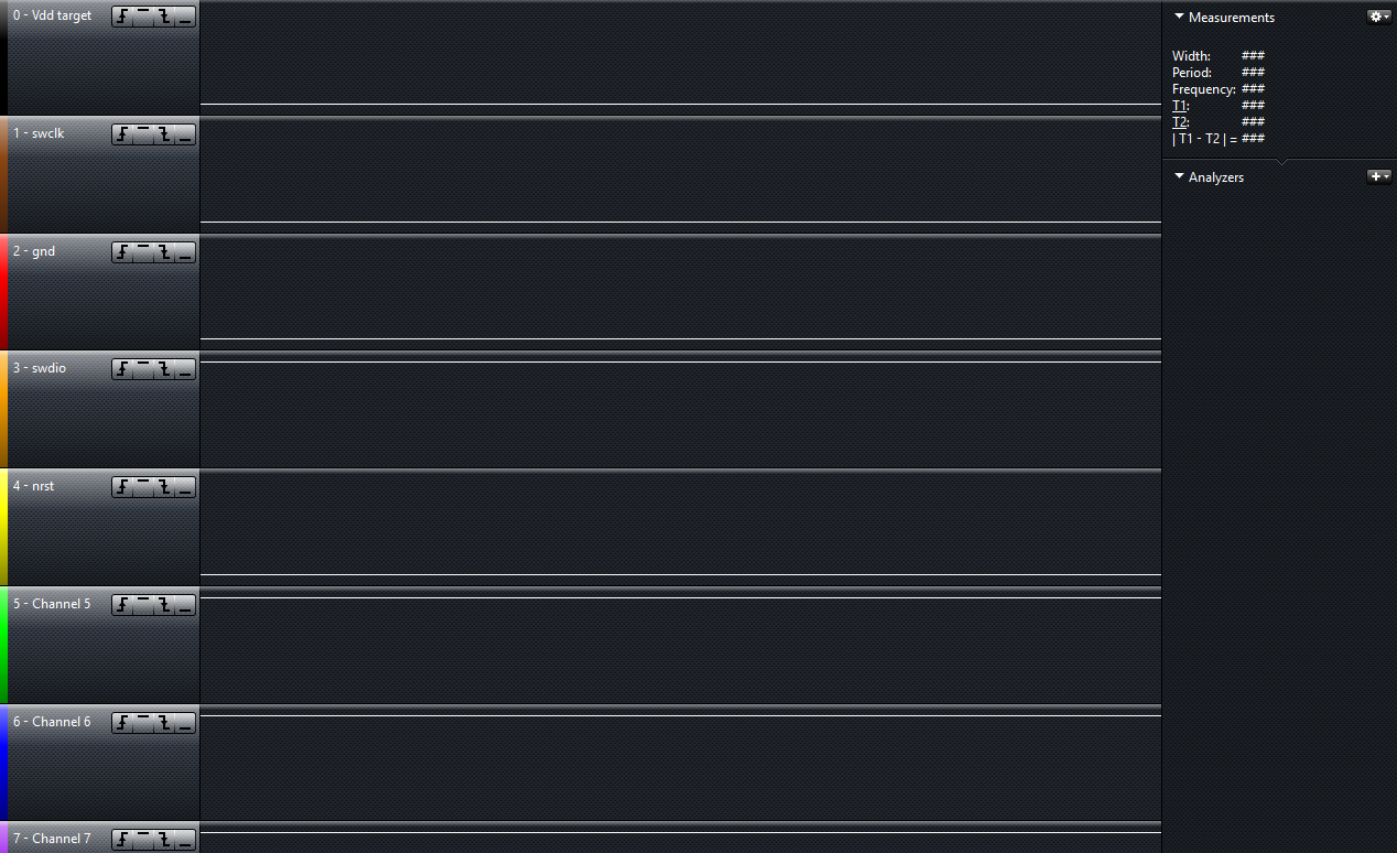

    podejrzałem prace sw linka z Discovery
    STM32F030F4 - Programowanie przez ST-Link (Discovery) STM32F030F4 - Programowanie przez ST-Link (Discovery)
    Po lewej tryb normalny po prawej sekwencja połączenia programatora z procesorem, Vdd target i NRST cały czas 0 , może jest to po prostu wina procesora .

    schemat wg. którego podłączam procka (zgodnie z Link)
    GND , VDD biorę z discovery (nie ze złacza CN3 tylko wyprowadzenia 3V i GND) , ze złącza CN3 - SWDIO , SWCLK , NRST .
    zrobiłem już 3 adaptery z tymi procesorami ze wszystkim to samo, miedzy Vdd a gnd mam 2,98 V , procesor po podłączeniu zasilania pobiera ok 0,1 mA .

    A gdzie zasilanie VDDA?
  • #11 12878262
    _coder
    Posty: 47
    Pomógł: 5
    Dzięki za cierpliwość , Vdda jest istotne na początku skojarzyłem to z inną funkcją , ale po doczytaniu wiem że równo spiepsz.... :D , potwierdzam zbędnymi pinami w złączu CN3 są tylko Vdd target i reserved . Marek_Skalski , BlueDraco dzięki za cierpliwość .
