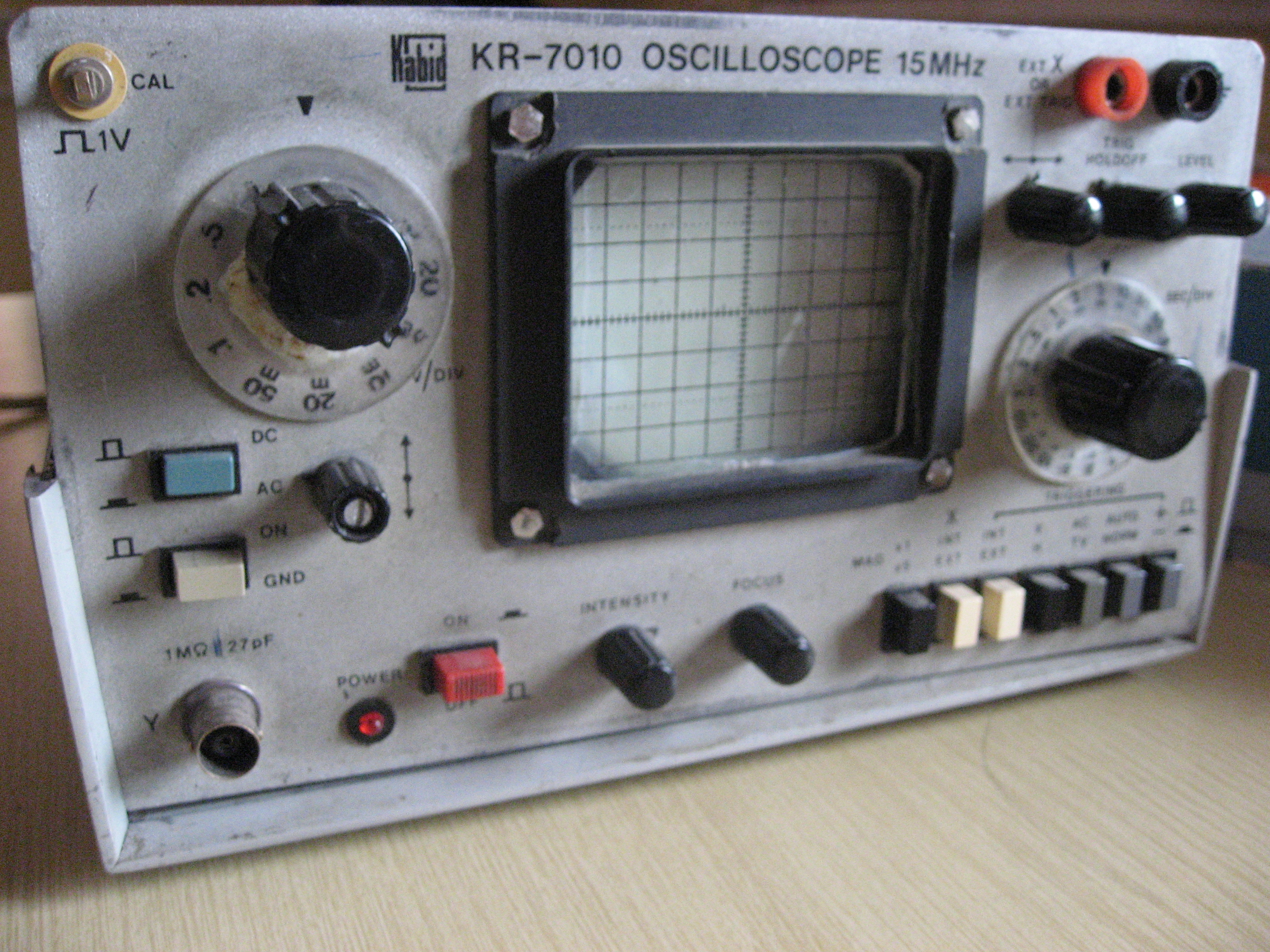

Oscyloskop Kabid KR-7010 - brak reakcji po włączeniu, co sprawdzić?

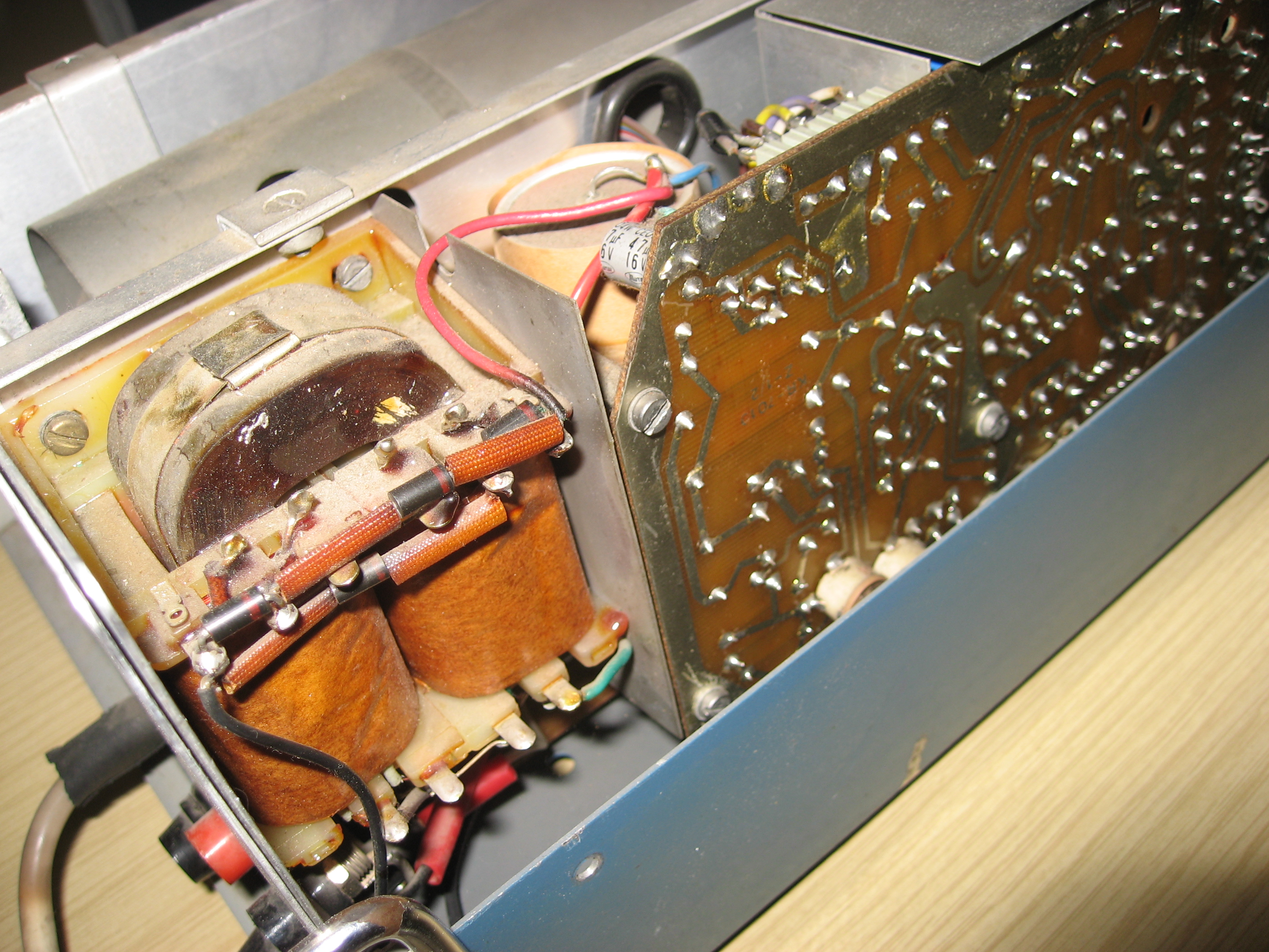

    Bardzo podobny do mojego pierwszego oscyloskopu.:)
    Ogólnie konstrukcja b. prosta. Mój miał z tyłu taki przełącznik od zasilania bateryjnego sprawdź czy nie jest przełączony na sieć.
    Jak nie to sprawdzaj kolejno bezpieczniki, zasilanie, itd.
    -plus tego sprzętu to tanie elementy (kilka zł).
    -minus czasem już nie dostępne - pozostaje wylut.

    Mam taki sprawny, służy już baardzo długo na oryginalnych elementach. To że piszczy na początku to normalne. A że nic nie widać: proponuję zacząć od przeczyszczenia sprayem do potencjometrów właśnie potencjometrów na płycie czołowej i kontakt - sprayem przełączników podstawy czasu i dzielnika napięcia wejściowego. Gdzieś miałem nawet oryginalną instrukcję - były tam chyba schematy, jak ktoś będzie potrzebował to spróbuję odnaleźć.

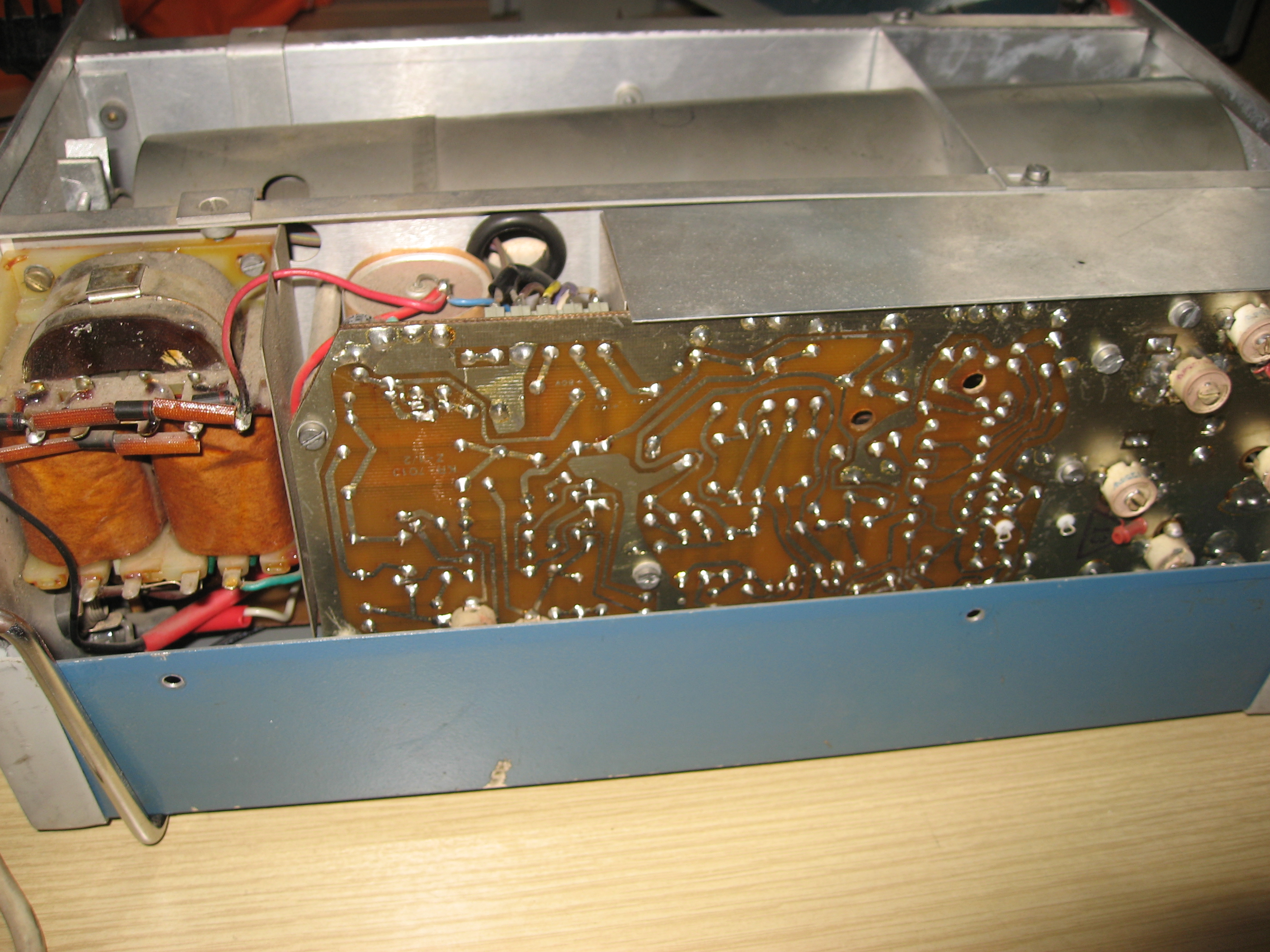

    A nie powinno. Trafo piszczy bo jest marnej jakości. Przewijałem już kilka takich od znajomych i działały lepiej niż fabryczne. Sam miałem taki oscyloskop. Ale to stare dzieje. Przyczyn piszczącego trafa WN jest kilka. A mianowicie, wyschnięte elektrolity, przebicia w okolicach lampy, oraz na płycie powielacza WN (kilkadziesiąt lat i kurz), oraz wspomniane potencjometry głownie odchylania V i H itd.

    Trzeba tak było na początku napisać. Podczas uruchomienia gdy kondensatory się ładują, pobór prądu jest wysoki, dochodzi do nasycenia się rdzenia transformatora stąd ten pisk. To normalny objaw w tych oscyloskopach. Jednakże co ciekawe przy usterkach, względnie przebiciach transformatorów, gdy trzeba było przewinąć transformator, przypadłość fabryczna znikała. Więc przypuszczam że wykonane one były wadliwie. Co powodowało te piski ? Na dzień obecny trudno stwierdzić. Albo uzwojenia za luźne, albo zbyt grube przekładki. Prawie wszystkie trafa w KRach były nasączane parafiną w celu dodatkowej ochrony przed przebiciami WN. Równie dobrze wada mogła dotyczyć zbyt grubej izolacji przewodów nawojowych co nie korzystnie wpływa także na rezonans powodując pracę tego trafa w obszarze bliskim nasycenia. Chociaż by sam generator podczas rozruchu gdy prądy były większe lubił przysiadać i zmieniać częstotliwość, co prawda w niewielkich granicach. Nie pamiętam już czy rdzeń miał szczelinę czy był zamknięty a to tez jest ważne. Przy przewijaniu tych traf korzystałem ze współczesnych przewodów z izolacją oraz przekładkami wytrzymującą kilkaset KV. Także uzwojenia układałem inaczej niż te fabryczne. Jest tu na elce kilka osób które też przewijały te trafa i jestem pewien że powiedzą to samo co ja. Że trafa fabryczne cierpiały na chorobę wieku dziecięcego, piszczały niemiłosiernie.

    Oscyloskop KR7010 po włączeniu nic nie pokazuje, lampa nie spalona , jana plamka pojawia się pczy wyłączaniu lub ponownym łączeniu.

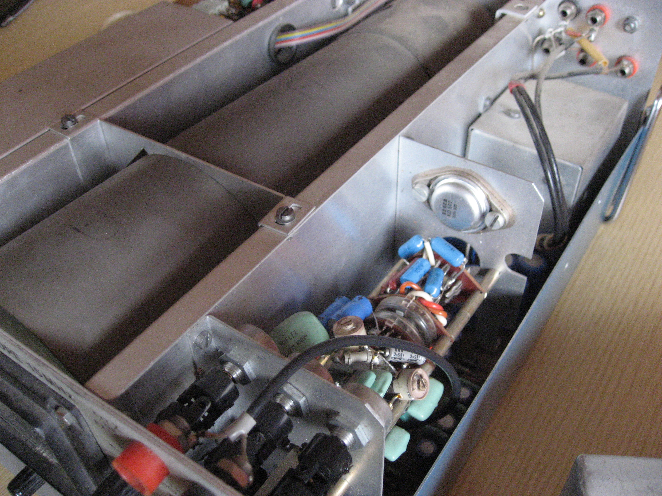

    Prawdopodobnie brak WN. A na pytanie co padło to trudno stwierdzić, nawiasem mówiąc - miernik w łapki i szukamy usterki. My nie wróżki, nie wróżymy na odległość. Proszę szukać w okolicach powielacza napięcia.

    WN wydaje sie OK.
    Plamka uciek na prawo. Sprawdzę wzmacniacz odchylenia pionowego.

    cooltygrysek
    Warunkowo odblokowany
    Posty: 2813
    Pomógł: 131
    Ocena: 530
    Skoro WN jest ok to problemu należy szukać w obwodach odchylania. Schematy niestety lepszych nie znajdziesz niż te które są na elce. Ktoś kiedyś miał cała dokumentację na all.... ale poszła za po licytacji.
