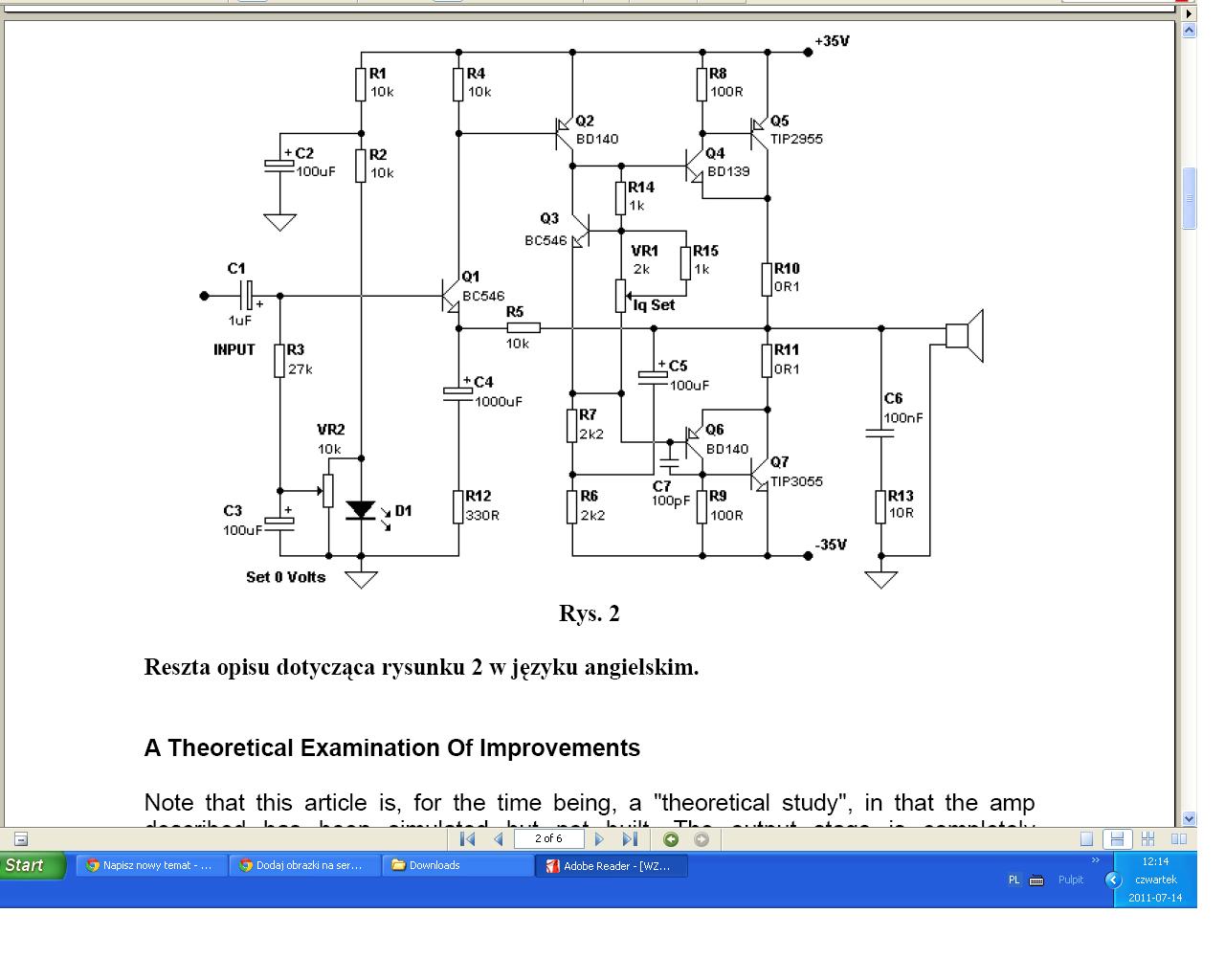

    Witam.. Przymierzam się do złożenia i zaprojektowania płytki do tego wzmacniacza
    Jakie rezystory zastosować we wzmacniaczu 60W, 8Ohm? R10, R11, R13?
    Problem w tym że nie jest napisane ile i na jakim rezystorze wydzieli się ciepła. Przypuszczam że R10 , R11 powinny być na 5W, R13 też chyba coś koło tego.. Ale reszta rezystorów to nie mam pojęcia. Pomoże ktoś?

    R10 i R11 można by było zastąpić zworą lub bezpiecznikiem.
    Bo chyba taką funkcje pełnią te rezystory...
    R13 wystarczy jeśli będzie 1 watowy.
    Reszta? Wstaw 0,5w i będzie spokój ;).
    5W dla R10 będzie OK, R13 wystarczy jednowatowy.
    Reszta ćwierćwatowa.
    Waść się dokształć (książkę Feszczuka polecam), a potem porad udzielaj.
    Wielkie dzięki panowie.... C2,3,4,5 rozumiem że powinny być na napięcie znamionowe powyżej 35V?
    C2, C4 i C5 na 40V, C3 na choćby 10V starczy, C6 na co najmniej 100V foliowy.
    Potencjometr Vr2 mam ustawić tak żeby spadek napięcia na diodzie D1 wynosiło 0V?
    Nie VR2 ustawiasz zerowe napięcie na wyjściu.
    Uprzedzając pytanie - VR1 służy do ustawienia pradu spoczynkowego.
