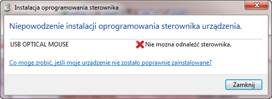

    @Edit
    po podłączeniu nowej myszki wyszukuje tam niby coś po czym wyskakuje
    Kursor myszki nie reaguje, przyciski działają - brak sterowników USB?

    Masz w C:\Windows\System32\drivers pliki: mouclass.sys mouhid.sys hidclass.sys hidparse.sys hidusb.sys oraz msmouse.inf w katalogu inf ?
    Podaj pid i vid myszki z menadzera urzadzen.
