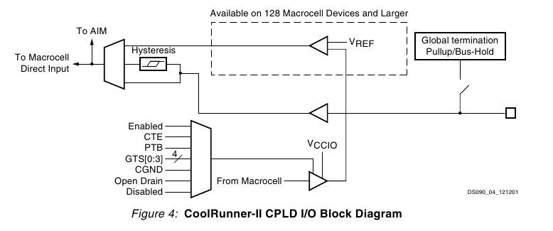

    Dopiero zaczynam naukę programowania w verilog. Próbuję uruchomić jakiś pierwszy program ala "hello world".
    Posiadam płytkę własnoręcznie wykonaną z XC2C32A oraz 8 przyciskową klawiaturą matrycową z tact switch i 4 diodami led.
    Używam Xilinx ISE 12.3.
    O ile miganie samymi diodami udało mi się uruchomić to mam problemy z uruchomieniem klawiatury. Aby uruchomić klawiaturę muszę ściągnąć przez pulldown linie SWITCH1-SWITCH4 oraz na LINE1-LINE2 dać Vcc.

    Nierozumiem dlaczego kompilator ignoruje PULLDOWN (znalazłem ten sposób ich ustawiania w internecie) oraz tego zamieszania z LEDS[0-3] przecież są wykorzystywane w "initial"?

    A datasheet kolega oglądał ? I takie rzeczy robi się w *.ucf jeśli chodzi o Xilinx ISE.
    Na przykład Pull-up:
    NET moj_sygnal PULLUP;
  • #3 9733297

    /* synthesis xc_pulldown = 1 */
    NET "SWITCH1"  LOC = "P18" | IOSTANDARD = LVCMOS33 | PULLDOWN = yes;
    Tam jest tylko weak pull-up:

    Tak faktycznie CoolRunner II ma tylko pullup'y - dzięki.
    Zainstalowałem też najnowszą wersję Xilinx ISE - nadal ten sam warning - teraz z PULLUP'ami.
    Plik x.ucf modyfikowałem za pomocą narzędzia xilinx PACE i w pliku nie występują żadne dyrektywy KEEPER.

    Zmieniłem także wartości właściwości strategii fit na:
    Unused I/O Pad Termination Mode: pullup
    Input and Tristate Termination Mode: pullup
    Jednak nadal bez zmian.
    Dobra działa.
    Należało ustawić 2 wyżej wymienione właściwości w Fit->Process Properties
