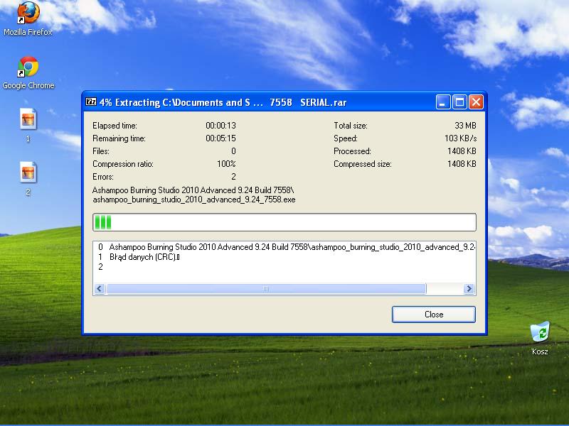

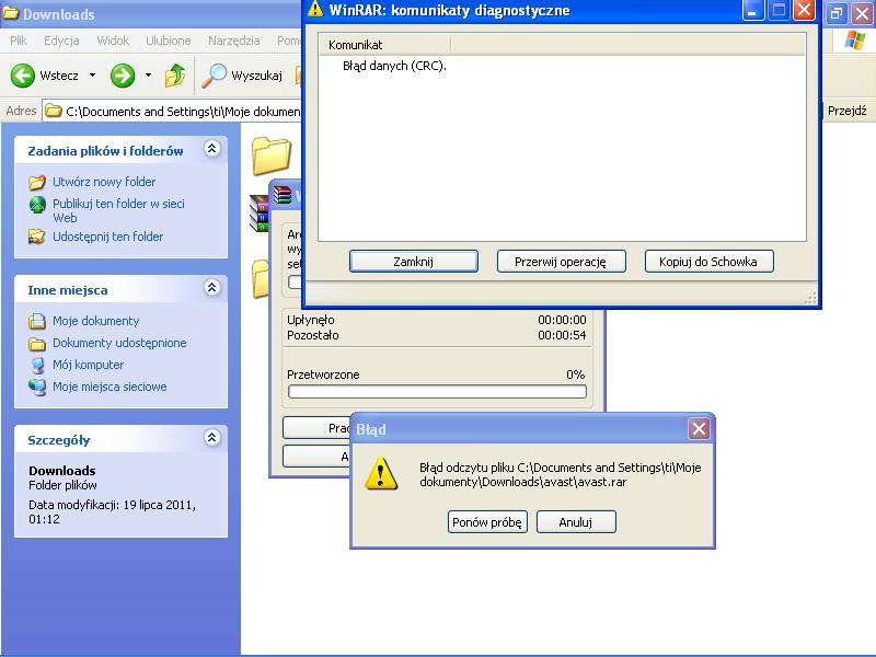

    Witam chciał bym się dowiedzieć dlaczego po sformatowaniu komputera wyskakuje mi Błąd CRC przy wypakowywaniu plików win-rarem ,FilZip-em , czytałem podobne tematy ale chyba nie spotkałem sie z takim przypadkiem jaki mam ja , kilkakrotnie formatowałem komputer i ciągle jest tak samo, dzieje się tak gdy pliki są większe niż 20 MB , lub przy przenoszeniu pliku za dysku na inny dysk również nie mogę instalować programów też wyskakuje mi błąd

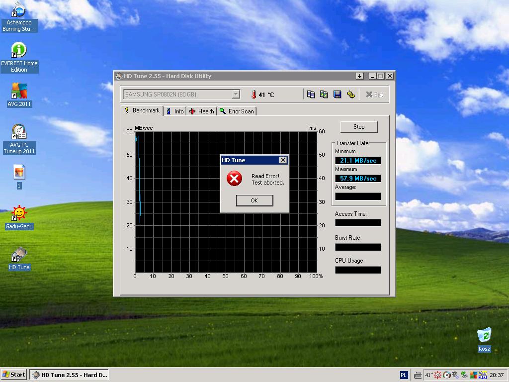

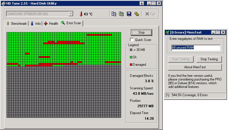

    hd tune trzeba zainstalować a tak jak mówię wcześniej się nie dało teraz robię to co Pan napisał i juz wyskoczył mi błąd pamięci po czym komputer się zrestartował i zaraz po tym wyskoczył jakby blue screen tylko że cos tam było napisane jakiś błąd chyba i komputer sie zresetował ponownie , spróbuje włączyć hd tune i pokazać chociaż to co jest teraz

    będę dawał po części bo mogę nie zdążyć i znowu będę musiał formatować

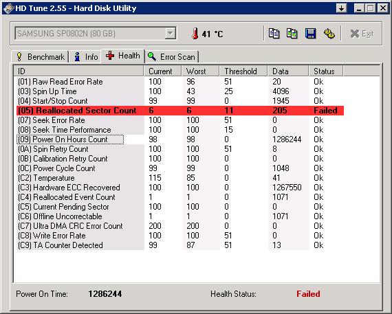

    Wrzuć screen z zakładki Heath.
    Edit
    Juz widzę jest. Wniosek jest taki ze Ci się dysk sypie.

    Ocena: 10454
    Nie musisz nic formatowac i tak nic Ci to nie pomoze.
    Zgraj szybko dane i wymien dysk na sprawny.
    Przy okazji sprawdz zasilacz.
    Sprawdz tez czy kondensatory na plycie glownej nie sa spuchniete.
    Ram oczywiscie tez sprawdz, po jednej kosci.

    Błąd CRC podczas rozpakowywania pliku większego od 20MB.
    yy to chyba nie jest dobry znak

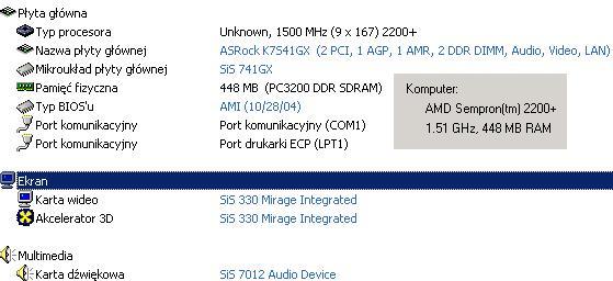

    to jak juz wiem że dysk jest do bani to mogł bym się jeszcze dowiedzieć dlaczego mam nawet nie połowę ramu który wpiąłem ? to wina płyty głównej ?

    Co do ramu to może po prostu masz jedną kość nie tak wpiętą.

    w sumie to chyba nie bo jak nawet wepnę jedną 512 to i tak mam 448 MB

    Zintegrowana karta graficzna korzysta z ramu, dlatego masz dostepne tylko 448MB z 512.
