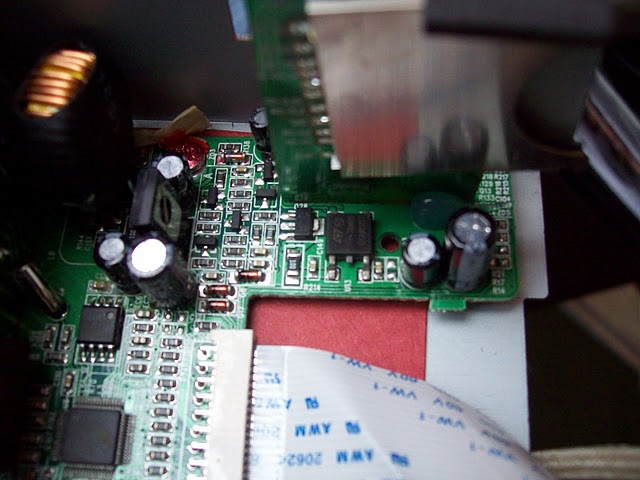

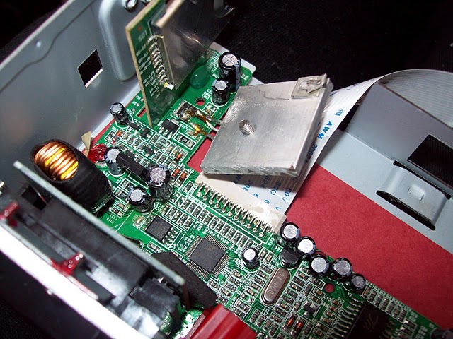

  • Witam, postanowiłem opisać problem jaki miałem z tym radiem.
    Jakiś czas temu zaczęły zanikać mi napisy na wyświetlaczu, oraz co jakiś czas radio się zawieszało, co wcześniej nie miało miejsca.
    Zacząłem szukać winnego i doszukałem się stabilizatora napięcia.
    78M05 0.5A 5V
    Na wejściu (input) dochodziło napięcie 15V
    Natomiast na wyjściu przepływało tylko 2,5V

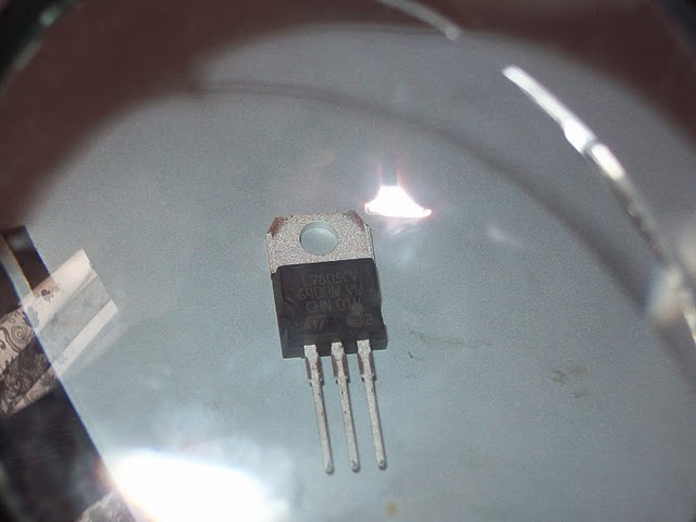

    Postanowiłem wymienić go na:
    L7805SC 1.5A 5V
    Stabilizator miał na wyjściu 5V. Czyli ok.
    Po tej wymianie wszystko wróciło do normalnego stanu, wyświetlacz ożył i radio przestało się zawieszać. Pozdrawiam
