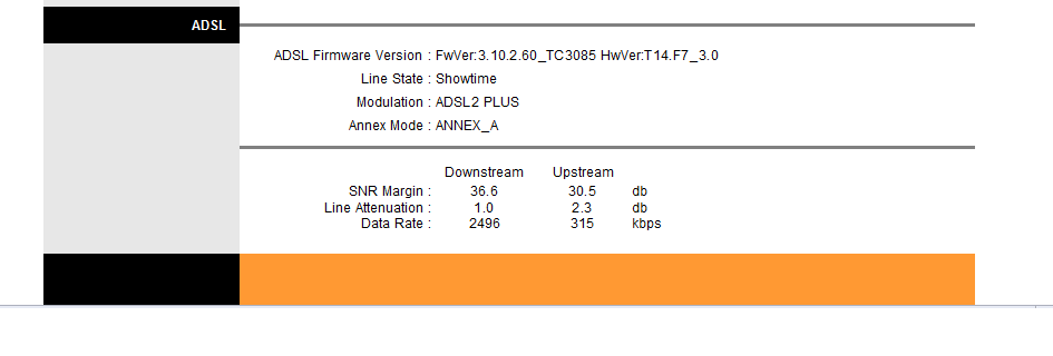

    studio7
    Posty: 11
    Ocena: 6
    Ja mam nieco inny problem. Mam Neostradę 20 MBit i teoretycznie trzyma te parametry. Skrzynka TP jest oddalona w linii prostej jakieś 300m od domu. Jednak problem jest taki: wiadomo że dynamicznie przydzielane IP zmienia się mniej więcej co 24h. Wtedy właśnie - przy zmianie tego IP router nie wznawia połączenia. Oczywiście poustawiane jest (Connect automatically as required) itp. sprawdzałem na routerach: Livebox 2.0, Netgear DGN1000, Dwa Edimax'y AR-7284WnA (starszy i nowszy model) Wszystkie zachowują się podobnie - trzeba je wtedy wyłączyć, włączyć i na 24h jest spokój. Jak już zerwą połączenie to nawet nie ma kontaktu z routerem przez przeglądarkę. Trochę to irytujące zwłaszcza, że TPSA sprawdzała port i twierdzi, że wszystko jest OK. Ponieważ jest to dosyć duża sieć ok 9 komputerów + 2*xbox360, iPhony, iPady, 1*PS3, 3 playery WD Live, Amplitunery i telewizory z DLNA wszystko to poprzez switche accespointy spięte jest do tego jednego routera. Zastanawiam się czy któryś z kompów lub tych innych urządzeń nie powoduje takiego zachowania routera - Macie jakieś pomysły ?
