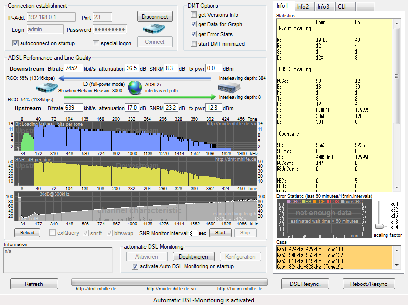

    Od niedawna przełączyli mnie na wyższą prędkość tj. do 10Mb. I faktycznie download jest do 750kB/s. Wcześniej miałem Neo 2Mb które działało bardzo stabilnie, niestety po podniesieniu prędkości wieczorem lub w nocy korzystanie to makabra. W dzień prędkość jest w miarę równa, ping na poziomie 30ms a wieczorem następuje pogorszenie parametrów linii, pojawia się jakiś sygnał zakłócający (tak pokazuje router), ping bardzo skacze - zależy od testu, ale czasem to 200ms.
    Dokładam screny.
    O 9 rano.
    Neostrada 10Mb - Rozłączanie i skoki pingu wieczorem i w nocy Neostrada 10Mb - Rozłączanie i skoki pingu wieczorem i w nocy Neostrada 10Mb - Rozłączanie i skoki pingu wieczorem i w nocy
    Tłumienie na DL i UL są identyczne jak na 2Mb czy 1Mb. Spadł tylko poziom sygnału ale i tak jest całkiem dobrze.
    O 22.
    Neostrada 10Mb - Rozłączanie i skoki pingu wieczorem i w nocy Neostrada 10Mb - Rozłączanie i skoki pingu wieczorem i w nocy Neostrada 10Mb - Rozłączanie i skoki pingu wieczorem i w nocy Neostrada 10Mb - Rozłączanie i skoki pingu wieczorem i w nocy
    Tu widać że pogorszeniu uległy parametry linii. Może aby rozwiać wątpliwości na 2Mb najdłużej synchronizacja trwała 11 albo 12 dni. Od około 2 lat parametry linii na 2Mb były stabilne. Dodatkowo są wykresy z godzinami z poziomem sygnału oraz pasmo - widać sygnał zakłócający (biała linia).
    Dodatkowy screen pokazuje statystyki - ilość rozłączeń widać że jest ogromna.
    Kolejny dzień rano.
    Widać jak w nocy jest słaby sygnał oraz ile razy rozłączało. Rano sytuacja jest identyczna.
    Czemu tak jest?
    Dodam że nie mam żadnych telefonów itp. tylko bezpośrednio podłączony router do gniazda w ścianie.

    Nie obniżali - to jest robione automatycznie dzięki Rate Adaptive i Target Margin 6 dB.
    11111olo napisał:
    Aha. Wiem że obniżenie prędkości by pomogło ale do jakiej wartości?
    Obniżanie już się zaczęło - robi to DLM, dlatego masz zaledwie 6 Mb/s (max ustawiony na 7456), DLM zobaczył mnóstwo rozłączeń i przyciął synchronizację, ale rwie nadal więc zobaczymy co dalej, czyżby migracja na 2 Mb/s (2496)? Bo obecnie DLM jest bardzo agresywny, np.osoba może mieć 5800 niestabilne, no to ciap i jest 2496, a gdzie się podziały pośrednie wartości (6144, 5120, 4096, 3072)? Tak więc poczekaj, początkowa analiza trwa 10 dni (choć potem DLM nadal działa).

    Nie, Orange wdrożyło automatyczny system obniżania prędkości, tak jak kolega napisał.
    DLM (Dynamic Line Management) to system dostosowujący parametry linii, na których jest świadczona usługa szerokopasmowa tak, aby zapewnić stabilność usługi i optymalizację prędkości łącza poprzez uwzględnienie czynników wpływających na stabilność linii takich jak:
    -długość pętli włączając warunki lokalne klienta
    -otoczenie szumowe (zakłócenia zewnętrzne, w tym usługi innych abonentów)
    -konfigurację warstwy fizycznej linii xDSL
    -fizyczne uszkodzenia linii xDSL
    -dzienny rozkład użycia linii xDSL oraz użycia sprzętu
    -modemy
    Dlatego prędkość stopniowo spada docelowo ustawi się na najwyższy stabilny transfer.

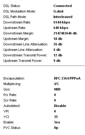

    Tłumienie w dzień około 18-20, pod wieczór około 10-14, wieczorem około 7 i często spada, czasem do 3, nagle 2 lub 1, i gdy jest 1 nagle dzieje się coś takiego jak w poniższym printscreenie:
    Neostrada 6mbitów, zazwyczaj było 7456, od niedawna 6144 prawie ciągle.
    Gdy jest to dziwne tłumienie jak na powyższym screenie internet jest.

    Parametry linii się polepszyły. SNR został taki sam ale tłumienie spadło o 5 dB.
    Czemu tak jest że teoretycznie lepszy ADSL2+ pokazuje gorsze parametry linii?
    Dorzucam screeny po godzince.

    No tak ale tu chodzi też o to że na ADSL nie narastają praktycznie błędy a na ADSL2+ już tak i to znacznie.
    Dziś był u mnie technik który wymusił na DSLAMie aby "puszczał" tylko tryb ADSL. Obecnie po 3h zero błędów CRC - na ADSL2+ było by ich setki.
    Tłumienie też spada ponieważ ADSL "nadaje" z większą mocą w porównaniu z ADSL2+.
    Biały pasek na spektrum jest najprawdopodobniej spowodowane uszkodzeniem ekranu gdzieś na kablu. Zlecił sprawdzenie linii. W sumie to ponad 3km i nie wiem czy coś z tego będzie ale całkiem możliwe że ktoś inny ma to samo bo idzie jedna wiązka kabli do centrali.
