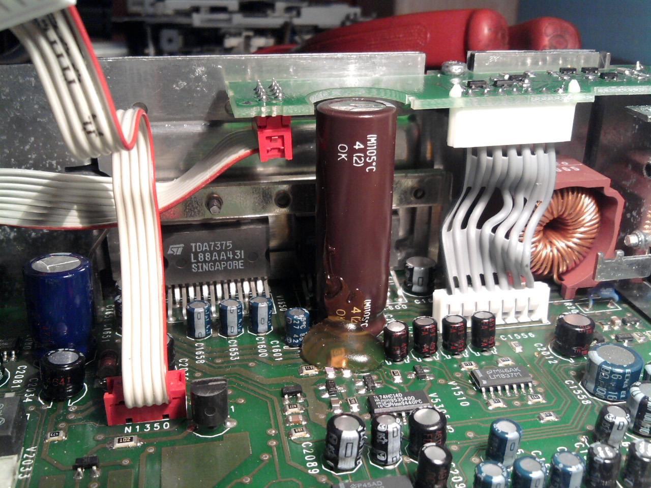

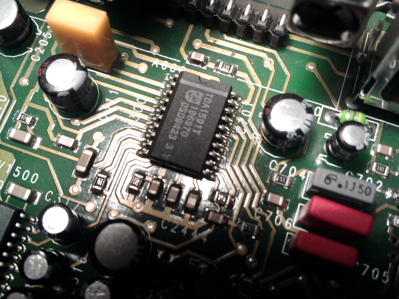

    Edit :

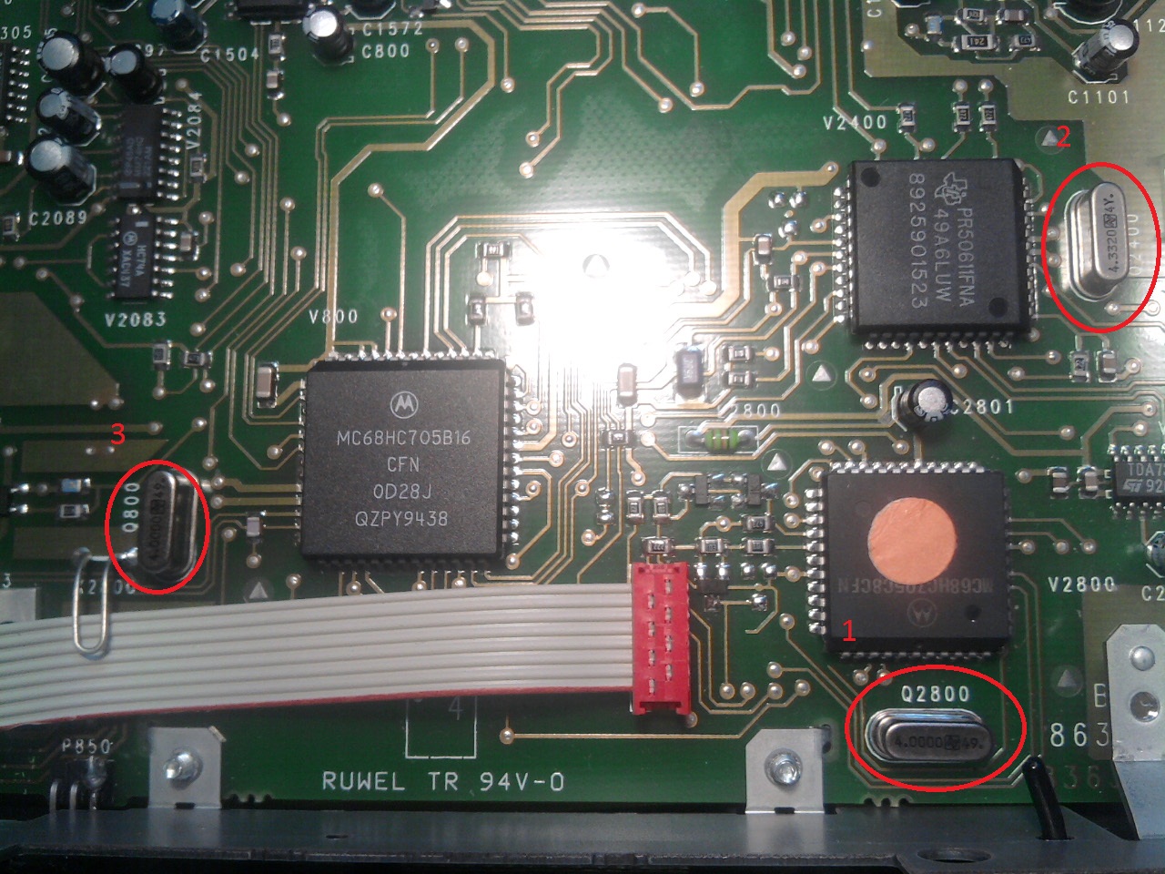

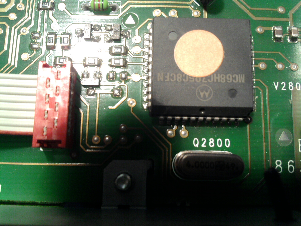

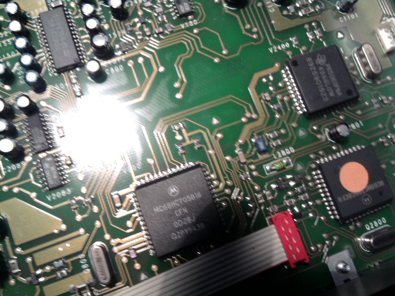

    Tutaj fotki z wewnątrz radia.

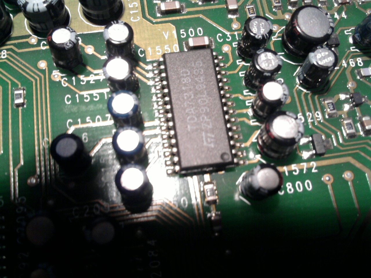

    Blaupunkt Renault G5 - Radio miga po włączeniu, jak odblokować?
    Blaupunkt Renault G5 - Radio miga po włączeniu, jak odblokować? Blaupunkt Renault G5 - Radio miga po włączeniu, jak odblokować? Blaupunkt Renault G5 - Radio miga po włączeniu, jak odblokować? Blaupunkt Renault G5 - Radio miga po włączeniu, jak odblokować? Blaupunkt Renault G5 - Radio miga po włączeniu, jak odblokować? Blaupunkt Renault G5 - Radio miga po włączeniu, jak odblokować? Blaupunkt Renault G5 - Radio miga po włączeniu, jak odblokować? Blaupunkt Renault G5 - Radio miga po włączeniu, jak odblokować? Blaupunkt Renault G5 - Radio miga po włączeniu, jak odblokować?

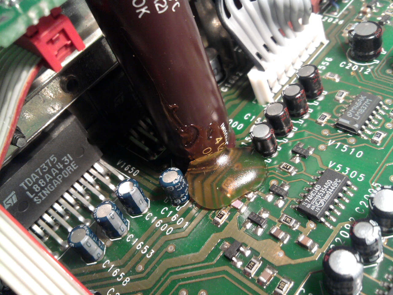

    Te same pytanie : Które mam sprawdzić czy ma odpowiednie zasilanie ? Mam voltomierz i amperomierz elektroniczny. I jakie napięcie powinno być na panelu przednim? Mam go podłączonego za pomocą "P852", "P851" i "P850" (zdjęcie)
    Po sprawdzeniu napięcia na P850, P851 i P852 zauważyłem że tylko na P850 jest napięcie, wielkości takiej samej jak przy zasilaczu ~ 12V. Po naciśnięciu ON zasilanie spada praktycznie do 2-4 Volt i z powrotem do ~12 Volt. Tak powinno być ?
    Znalazłem kolejna według mnie dziwną rzecz. Na zdjęciu 4 - chodzi mi o ten układ z pomarańczową naklejką w kształcie okręgu znalazłem dwukrotnie większe napięcie niż z zasilacza.
    Edit2 : Nie wiem czy dobrze zrobiłem ale podłączyłem kabelkiem od P850 do P851 i P852 ( osobno - razem jeszcze nie próbowałem ) ale po tej ingerencji wydaje mi sie że napięcie na p850 zmniejszyło się o 2-3 Volty i gdy naciskam ON ( które nadal jest podświetlone ) obraz nie miga. Jednak dało mi to "coś". Aczkolwiek za pierwszym razem gdy połączyłem P850 z chyba P851 wyświetlacz podświetlił sie ale na "czarno biało".
    Proszę o odpowiedź ;)

    Odnośnie procesora - poszukaj jego rozpiski pinów. Poszukaj układów stabilizacji napięcia +5v, +8V. Sprawdź cz masz zasilanie kwarcu.

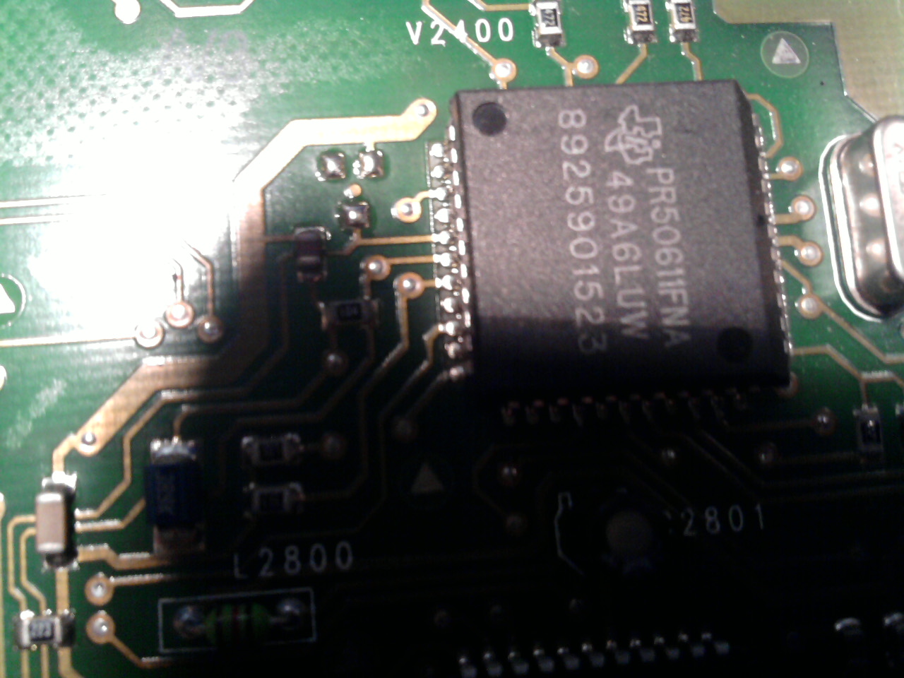

    nie mogę znaleźć do procesora rozpiski pinów. Jeśli dobrze myślę to pr50611fna jest procesorem.
    Edit: Na stabilizatorze napięcia który widać tutaj ( taśma go w 3/4 zakryła )
    jest 6Volt. I z tego co widzę jest to jedyny stabilizator w tym radiu.
    Edit2: Sprawdziłem napięcie na kwarcach i jestem zdziwiony.
    Na kwarcu Pierwszym mój miernik pokazywał około + 24V
    Na kwarcu Drugim pokazywał około 16 V
    Na kwarcy Trzecim pokazywał 0 VOLT !!!!!
    Na obrazku wyżej widać że przy każdym kwarcu pisze np. "Q2800" i domyślam się że jego napięcie wynosi 28V itp. Tak więc na kwarcu trzecim pisze Q800 co jest równoznaczne z około ~ 8V a jest zero !
    Dobrze mówię ?? Wychodzi na to że trzeba wymienić kwarc? Proszę o odpowiedzieć? bo nie wiem czy mam rację.
    PS: Mam stary miernik z którego ciężko odczytać dokładnie ile jest Volt, ale przy kwarcu 3 wskazówka się nawet nie ruszyła ;P

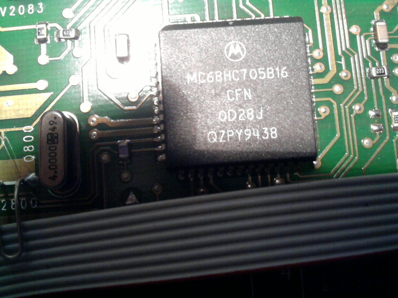

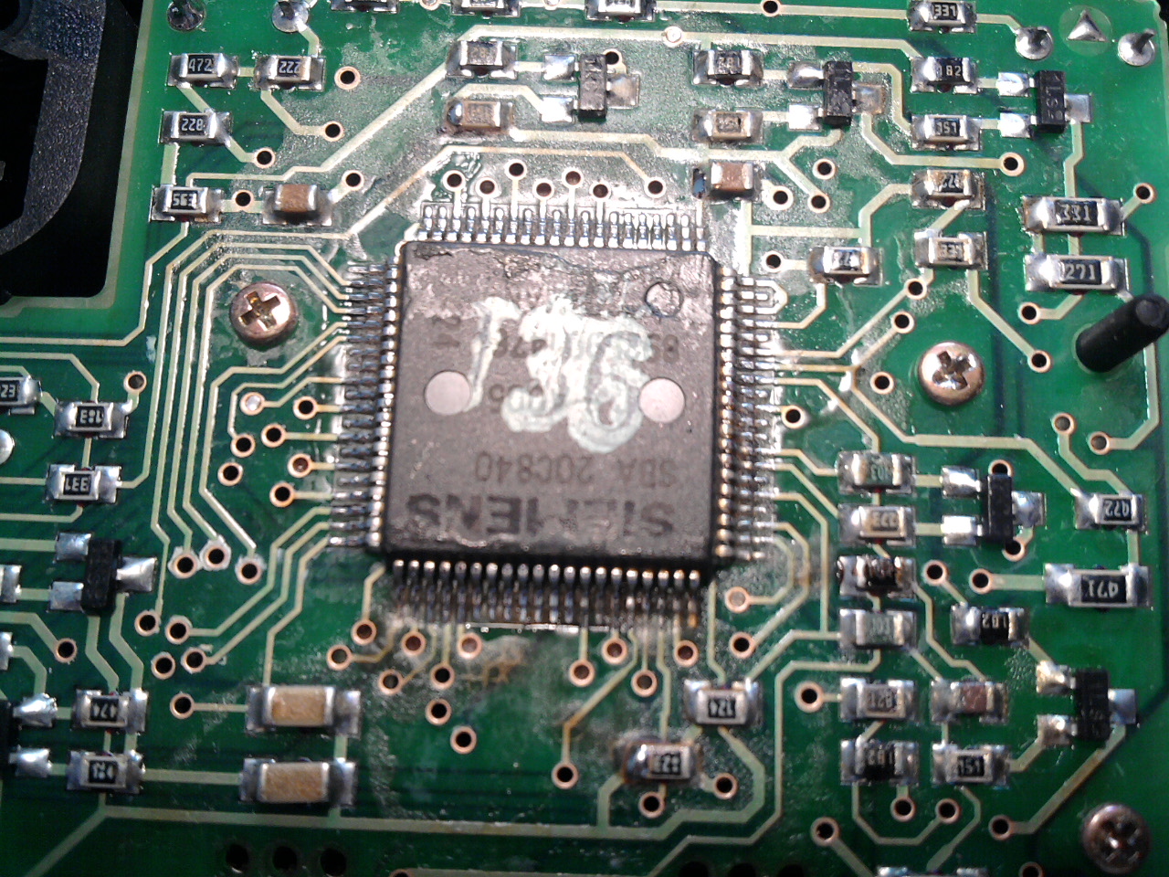

    Procesor sprawdziłem i wydaje się ok.
    A układ odpowiadający za sterowanie, znalazłem i również wydaje się ok. Tylko że ja to sprawdzałem za pomocą omomierza i nie wiem czy w to wszystko wierzyć. Z ciekawości byłem się spytać czy można kupić taki układ ale koleś powiedział że wątpi. A na pytanie czy da się go innym zamienić odpowiedział podobnie "Na pewno nie. Jak ma być ten to ten musi być".
    Im więcej sprawdzam tym bardziej dochodzę do wniosku że te radio jest porypane.
    Foto :
    PS: Dziwnie wygląda ten układ. Dookoła "żółto" jakby ktoś to przepalił. I gdy "oglądałem" tą płytkę to znalazłem ślady po kimś. ( Marker )

    Wygląda mi to na grzebane radio... W sumie cała jego wartość, to możliwość nauki, bo to stary kaseciak...
    Ściągnij sobie schemat podobnego radia, zapoznaj się z blokami, bo na razie latasz w ciemno, mierzysz i wymieniasz co uznasz za stosowne. No i zaopatrz się w jakiś rzetelny miernik.

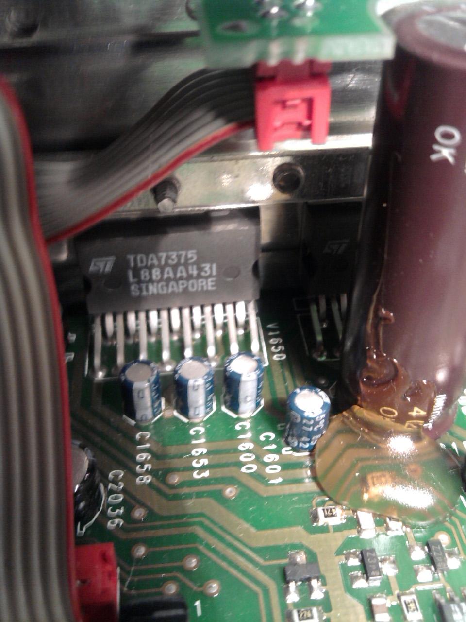

    I zrobiłem coś głupiego w tym radyjku.
    na tym zdjęciu widać te 3 rzeczy, które nie wiem jak się nazywają. Odpowiadają za połączenie płyty głównej z panelem. I na jednym z nich znalazłem napięcie 5V, i dałem z niego w połączeniu szeregowym do tych dwóch obok ( w każdym do nóżki po lewej stronie ). Po tej operacji nic się nie zmieniło oprócz faktu że jak przytrzymałem "ON"( lub każdy inny klaiwsz ) to się podświetlił cały panel.
    ps: Czy ten test nie dowiódł że scalak odpowiadający za sterowanie jest sprawny?
    Do tego jak rozłączyłem kabelki z tego zasilania szeregowego to radio nie miga. Po naciśnięciu ON, dioda obok gaśnie i się zapala na nowo.

    Chyba masz więcej szczęścia jak rozumu. Zrobiłeś coś o czym nawet nie miałeś pojęcia, no ale....Rzeczywiście to może, ale nie musi że układy są sprawne. Tylko że jak pisałem wcześniej, jeśli nie dokonasz odpowiednich pomiarów napięć, nie sprawdzisz czy w ogóle są takie napięcia to nic dalej nie można wyrokować. Jak na razie nic nie wiemy na pewno, oprócz jakiś mglistych działań, prób podłączenia napięć. Tm sposobem szybciej wykończysz te radyjko niż je naprawisz.
