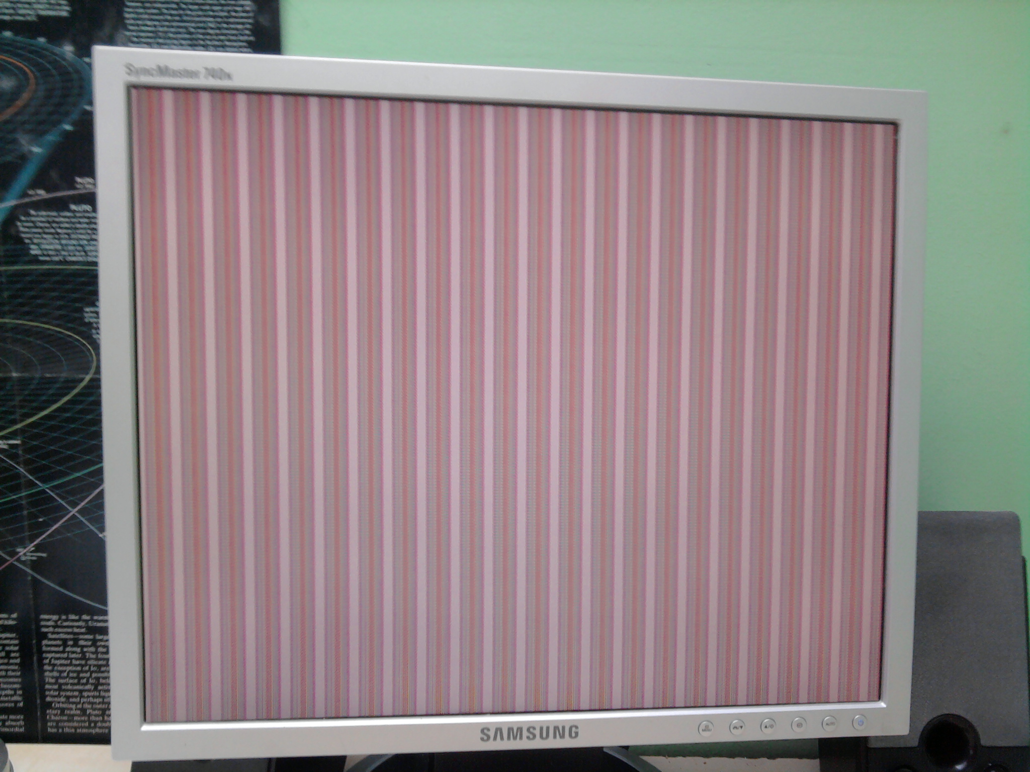

    Karta do wymiany.
    Od razu.

    Co to za karta?
    Co za za zasilacz (marka i model)?
    Pittu4 napisał:
    Powiem tylko, że w karcie graficznej siadło chłodzenie (nie chodziło chyba z tydzień) i GPU się grzało
    Prawdopodobnie już Sobie odpowiedziałeś czemu - odklejony GPU.
    Pittu4 napisał:
    Ale szybko zamontowałem drugi wentylator i było już OK.
    Po tygodniu pracy karty pasywnie - to jest szybko?!

    Najprawdopodobniej siadła karta. Wymień

    Pittu4 napisał:
    aj
    mam taką sytuację, że mam port VGA na MB, ale nie wiem, jak przekierować na nią sygnał obrazu. wtedy mógłbym podłączyć monitor do MB i wymontować grafę.
    My nie wiemy jaką masz płytę główną?!
    Są dwie opcje po wyjęciu karty graficznej automatycznie zostanie aktywowana karta zintegrowana.
    Druga opcja to wejść do bios'u i przestawić przy zintegrowanej karcie np.: Onboard VGA na Enabled.
    Wybrać w ustawieniach aby komputer startował z zintegrowanej grafiki - np.: VGA Init First na Integrated, VGA.
    Oczywiście kabelek sygnałowy także musisz przepiąć ;)

    Takie banalne pytanie. Czy Autor wykluczył usterkę monitora? Czy OSD się wyświetla dobrze na monitorze? Jeśli TAK, to tego postu nie było ;-)

    Przecież to Ty masz ten komputer!
    Więc wyciągnij kartę, przepnij kabel sygnałowy i sprawdź.
    W manual'u do płyty masz napisane:
    Primary Graphics Adapter [PCI Express -> PCI -> IGP]
    Display Device Priority, from high to low.
    Configuration options: [PCIE -> PCI -> IGP] [IGP -> PCI -> PCIE]
    więc po ustawieniu [IGP -> PCI -> PCIE] komputer powinien wystartować z zintegrowanej karty.

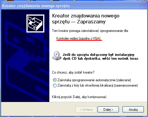

Użytkownik zgłasza problem z kartą graficzną ATI PowerColor, która powoduje pojawianie się pręg na ekranie podczas uruchamiania komputera, w tym w BIOSie i przy ładowaniu systemu Windows XP. Problem występuje sporadycznie, a po wyłączeniu i ponownym włączeniu komputera obraz wraca do normy. Użytkownik podejrzewa, że przyczyną mogą być problemy z przejściówką DVI>VGA lub uszkodzenie karty graficznej. W odpowiedziach sugerowane jest, aby użytkownik sprawdził zintegrowaną kartę graficzną na płycie głównej ASUS M2M68-AM oraz wymienił kartę graficzną, co ostatecznie uczynił, uzyskując poprawne działanie po podłączeniu monitora do płyty głównej. Po zainstalowaniu sterowników do zintegrowanej karty, użytkownik zauważył powrót opcji "stan wstrzymania".
