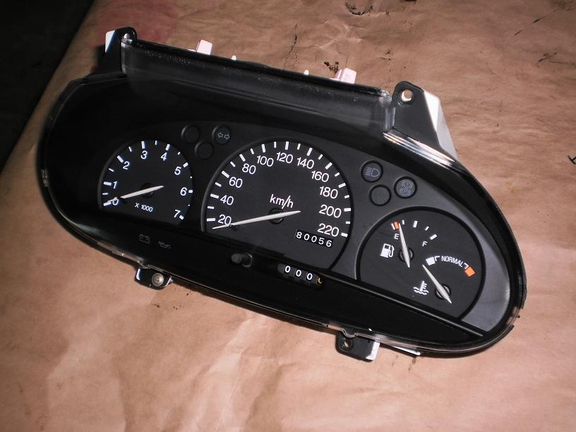

  • #9 9800655
    xhumungus
    Posty: 258
    Pomógł: 11
    Ocena: 52
    Zamiast kombinować jak koń po górę kup takie coś jak na foto Obrotomierz LED do Ford Fiesta 1.1 1995 – gdzie podłączyć sygnał obrotów silnika? podłącz wtyczki i gotowe.
