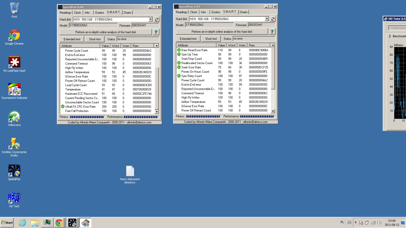

    od pewnego czasu zauważyłem spadek wydajności z wyżej wymienionym dyskiem
    Prosiłbym o analizę smartu ,oraz wyniku benchmarku hdd tune
    0003SDM1 , ST9500325AS 500giga segate momentus kłopot z wydajnością 0003SDM1 , ST9500325AS 500giga segate momentus kłopot z wydajnością
    oczywiście benchmark był robiony bez obciążenia dysku

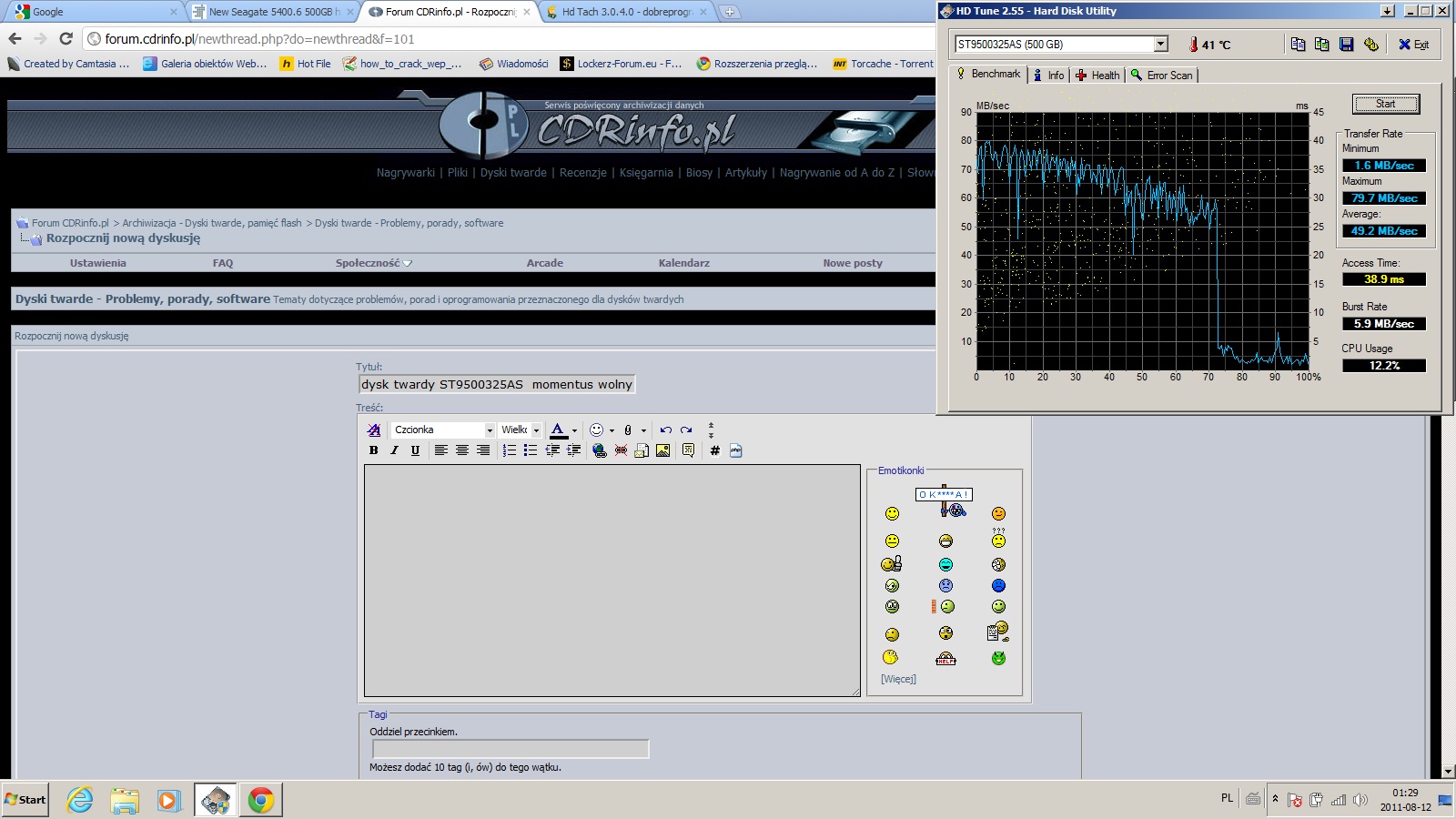

    Dysk będzie przypuszczalnie do wymiany , pod koniec benchmarku widać spowolnioną pracę dysku jak gwarancja to odsyłaj , jak nie to utwórz partycje 70% pierwszy dysk , 30% nieprzydzielone może coś pomoże .

    na jakiej podstawie mam go serwisować ? smart jest w porządku ,zastanawiam się bo ten dysk był już raz wymieniany 2 miesiące temu :(
    ja wiem że te benchmraki hd tune ,nie są miarodajne ale prosiłbym o logiczne wytłumaczenie jak lamerowi czy takie spadki są podstawą do reklamacji ?
    jak widać smart jest super ,żadnych błedów

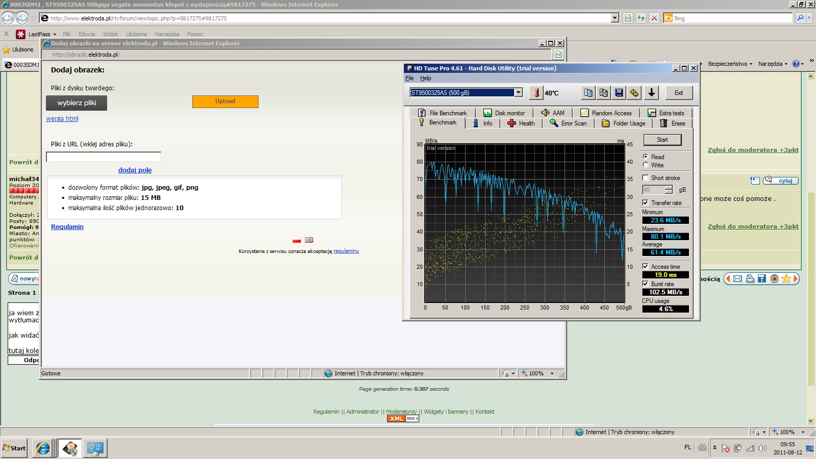

    tutaj kolejny benchmark

    Drugi zrzut ekranowy HD Tune jest prawidłowy , na pierwszym zrzucie widać że dysk niedomaga , o co się rozchodzi dostęp do danych na dysku powinien trwać określony czas , jeśli dysk ma wykres jak na pierwszym zdjęciu ( końcowy wykres wydajności ) to świadczy to o jego wyeksploatowaniu , ale na drugim zrzucie nie widać nic niepokojącego .
    Najlepiej może ściągnij program Victoria , i sprawdź czas dostępu do danych na dysku .

    wiem ,problem w tym że to nie jest miarodajne ,nie da się wyłączyć wszyskich usług odpalając ten benchmark na dysku z systemem zawsze jakaś usługa systemowa zapisuje dane zakłamując dostęp .To wiem ,chodzi mi o to że innym
    np tutaj
    http://dyski.cdrinfo.pl/benchmark/Seagate-ST9500325AS/226.html
    też robiony u kolegi z windosem 7 :( wykres jest zupełnie inny podobnie u reszty osób testujących z aktywnym systemem
    tylko mi takie wykresy wychodzą
