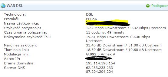

    Przedłużyłem ostatnio umowę z Netią i chciałem zapytać, jaką prędkość mogę uzyskać z poniższych parametrów:
    Maksymalna prędkość internetu z Netii po przedłużeniu umowy - parametry linii
    Pozdrawiam,
    Paweł

    Parametry niewiarygodne, typowanie nie ma sensu. Prawie nie ma szans byś miał takie tłumienie w obie strony, dodatkowo przewidywana maksymalna synchronizacja jest bez sensu (powinno być o wiele więcej w obie strony, na upstream to na 100% duży błąd).

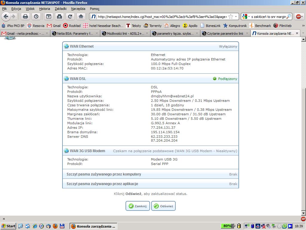

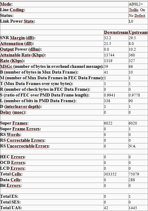

    Również skusili mnie na no limits, konsultantka stwierdziła, że aktywują mi 10Mb. Moje parametry są następujące
    Pierwszy zrzut z Netia Spot, drugi z TP Linka TD-8840. Trzeba tu jeszcze raz zaznaczyć, że jest różnica, niewielka ale jest. Po naczytaniu się większości postów na ten temat stwierdziłem, że 10Mb jest możliwe, pytanie czy tylko tyle. Nie wiem w końcu jak to jest, oni odgórnie wysyłają dyspozycje - np na owe 10 Mb? Pytam się w kontekście czy mimo tego co mi powiedziano próbują wycisnąć więcej? Choćby próby z większą synchronizacją? Szczerze to zrzera mnie ciekawość bo parametry nie najgorsze, a sąsiad uparcie twierdzi, że w naszej miejscowości max to 2Mb. Powinni aktywować 1 Września ale czy mogę liczyć na wcześniejszą niespodziankę? Bo po przejściu z TP internet miałem wcześniej niż zapowiadali
    I z tym się zgadzam, no chyba że kolega mieszka naprawdę bardzo blisko centrali, bo 5 dB tłumienia można spotkać na porcie na centrali, zazwyczaj to 2-3 dB.
    Dziwi mnie jednak maksymalna prędkość linii, u jednego z kolegów to wartość 19,85 a u drugiego 19,81 Mb/s. Różnica w tłumieniu znaczna, więc albo to maksymalne możliwości centrali albo maksymalne routera.
    Nawet taki livebox 1.1 (na którego większość narzeka) na centrali TP zapnie się na ponad 24 Mb/s, ale może to LLU Netii i po prostu tyle wychodzi z centrali.
    W reklamie było, że jaki drut taki internet, rozumiem to jako maksymalna przepustowość linii tzn. jeśli 20 Mb/s da radę do południa, a po południu parametry linii pogorszą się i będzie tylko 16 Mb/s, ale rano będzie np. 19 Mb/s. Tak to rozumiem, niestety ty piszesz co innego, że będziesz miał uruchomioną opcję 10 Mb/s, ale jeśli jest inaczej to uważam to za nabijanie w butelkę.
