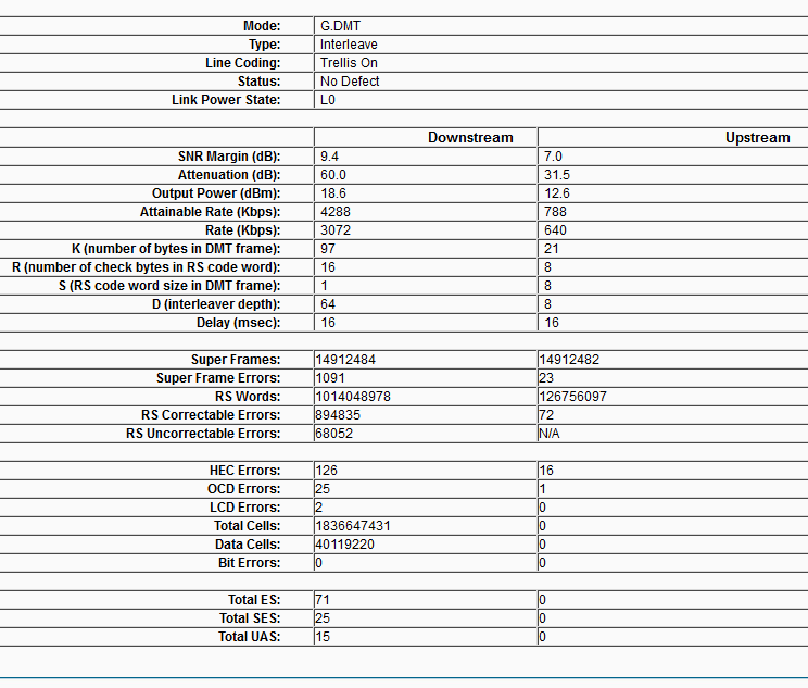

    U mnie problem polega na tym, że mam umowę na 6MB ale niestety nie osiągam więcej niż 3MB. A co ciekawe teraz zadzwonili do mnie z przedłużeniem umowy na prędkość 10MB i Pan z Orangostrady twierdzi, że specyfikacja łącza pozawala na 10MB... Więc moje pytanie czy na moim łączu można wycisnąć coś więcej?
    Dodaję załącznik ze statystyk ADSL routera TP-LINK 8910g.

    Nie można,tłumienie zbyt wielkie to co masz to i tak dużo.

    Parametr 'attenuation'. Jeżeli jesteś dociekliwy to wrzuć do wikipedii i miłej lektury :D
    Ogólnie - jest to "opór" konkretnej linii dla sygnału wielkiej częstotliwości. Zależy wprost proporcjonalnie od długości linii. W twoim przypadku jest to 60dB czyli ok. 6km kabla o średnicy żyły 0,6-0,8mm. Uzyskana przez ciebie prędkość synchronizacji i odstęp od szumu są jak najbardziej prawidłowe dla tych warunków.

    Czyli na takiej odległości od centralki czy co tam na końcu tego kabala jest nie ma szans na szybszy internet?
    Pan na infolinii orangostrady twierdził (przynajmniej kiedyś), że będą wymieniane moduły kart w centralkach, tylko ciekawe czy na takiej odległości jest szansa, że one coś poprawią...

    Pewnie, że poprawią - ale tobie to jedynie stabilność. W zastosowanej technologii nie da się nic więcej zrobić.
