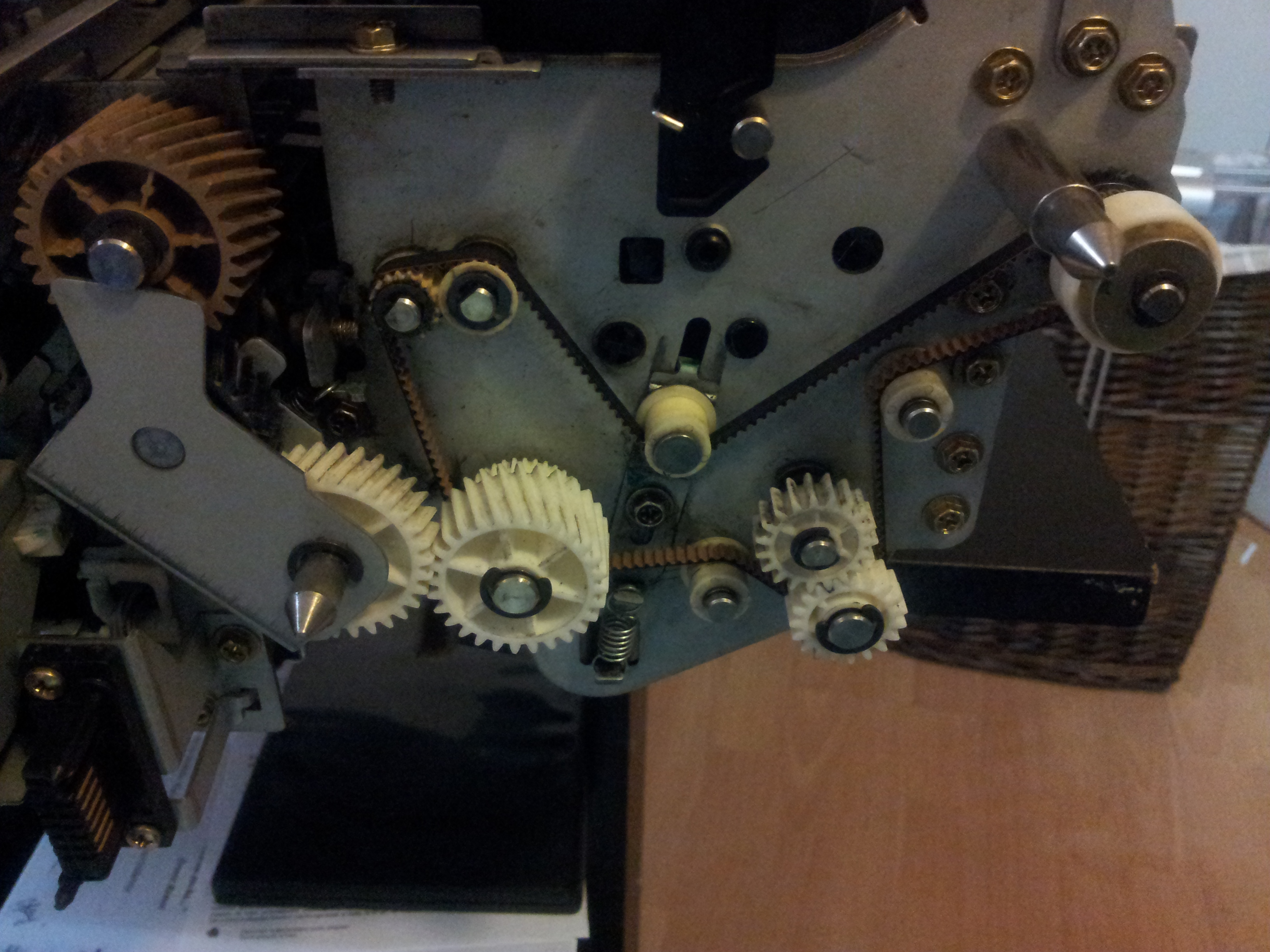

    Witam od pewnego czasu bujam się z kopiarka znajomego Lanierem LD060.
    Wymieniłem wałki w piecu i większość zębatek.
    Problem wygląda tak :
    jak pasek naciągnę za mocno i zablokuje śrubą występuje blokada papieru wchodzącego do pieca. jak jest luźniej przeskakuje podczas pracy.
    co ciekawe jak piec jest wyciągnięty z ksera i pokręcę wałkiem d1/e1 jest ok
    ale jak już dopcham piec do ksera i się zasprzęgli w silnikiem w momencie jak pokręcę d1/e1 co jaki czas przeskakuje.
  • #2 9881912
    dzidch
    Posty: 15
    Uzupełnię dane :

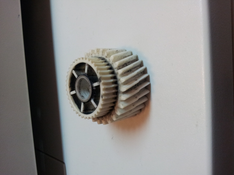

    Wygląda to tak, sprawa dotyczy exit unit napędzanego z pieca przez zębatkę, zgrzyt powstaje na zębatce,
    Lanier LD060 - zgrzytanie pieca, blokada papieru przy naciągniętym pasku

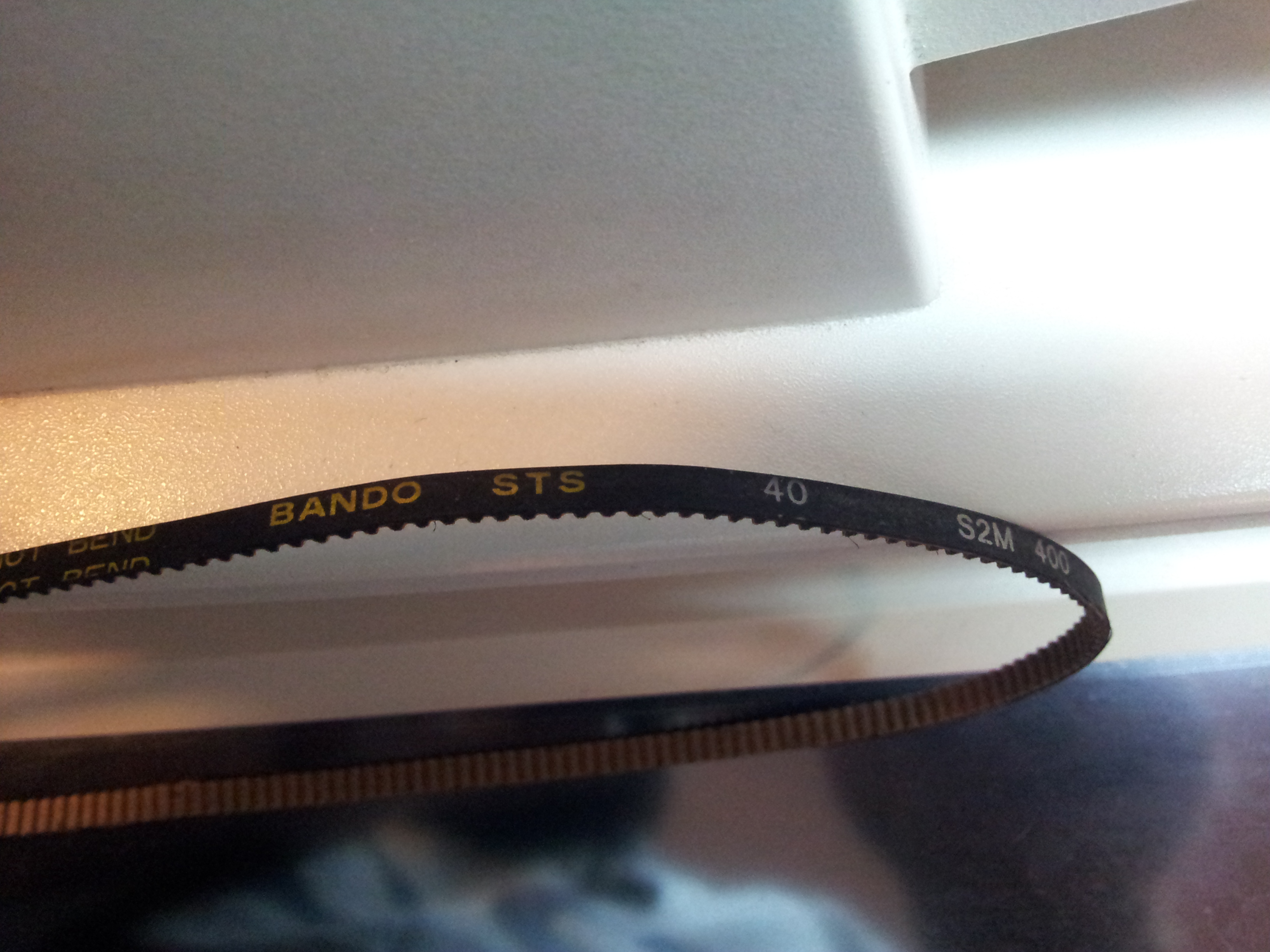

    została wymieniona na nową oraz pasek,
    jak za mocno naciągnę pasek i skontruję to papier utyka na wejściu do pieca bo exit unit stawia za duzy opór.
    a jak za mało naciągnę to pasek przeskakuje po zębatce
    pytanie czy ten pasek napewno jest właściwy ??
