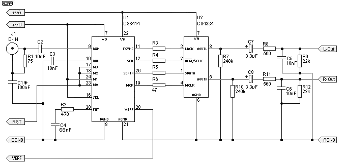

    Witam. Mam SoundBlastrera 128 PCI i chciałbym do niego podłączyć 4 duże (8 om), wymagające wzmacniacza głośniki i prawdopodobnie subwoofer. Chodzi mi o dźwięk 4-kanałowy, a nie 2 pary głośników stereo. Próbowałem coś na ten temat znaleźć w necie, ale utknąłem na haśle "SPDIF". Wiem, że trzeba będzie coś pokombinować z konwersją Digital/Analog. Czy ktoś może mi pomóc? Z góry dzięki, pozdrawiam.

    Witam!
    Karta SB128PCI ma wyjscie S/PDIF po przełączeniu tego w panelu sterowania.
    Potrzebny jest dekoder SPDIF >> ANALOG mam schemat, niestety scalaki Crystal nie są u nas osiągalne i dałem sobie spokuj z tym.A były tam CS4334 orac CS8414
    wszystko ze strony
    http://sound.westhost.com/project85.htm
    • Jak podłączyć 4 głośniki 8 om i subwoofer do SoundBlaster 128 PCI przez SPDIF? spdif.gif (9.62 KB) Musisz być zalogowany, aby pobrać ten załącznik.

    :arrow: kopernik8
    A moze da sie zastapic ten uklad jakims innym ? moze jest jakis darmowy odpowiednik z sampli ?
  • #5 1017066
    kopernik8
    Posty: 631
    Pomógł: 10
    Ocena: 18
    Niestety ja nie mam pojęcia....to chyba trzeba szukać w jakichśprocesorach dźwięku DAO czy coś.
    W jakimś sklepie to widziałem (CS8414) ale za 114PLN'ów więc to tylko śmiech na sali...
