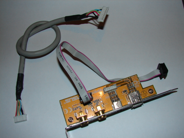

    Na płycie masz złącze SPDIF z wyjściem i wejsciem cyfrowym (Page 3-10 instrukcji). Dobierasz do tego sledzia w wyjsciem optycznym lub cyfrowym. Cos takiego (oczywiscie w tym sledziu wykorzystujesz tylko ta czesc z wyjsciami cyfrowymi)
    Albo jak elektryczne to robisz to samodzielnie - podlaczajac gniazdo cinch. Jak chcesz optycznie przez TOSlink, to trudniej, bo musisz znalezc i kupic interfejs.

    Jesli kupie to gniazdo:
    SPDIF IN/OUT FireWire (śledz)
    Jak podłączyć kartę SB Audigy/Live! do amplitunera Sony 5.1 przez SPDiF?

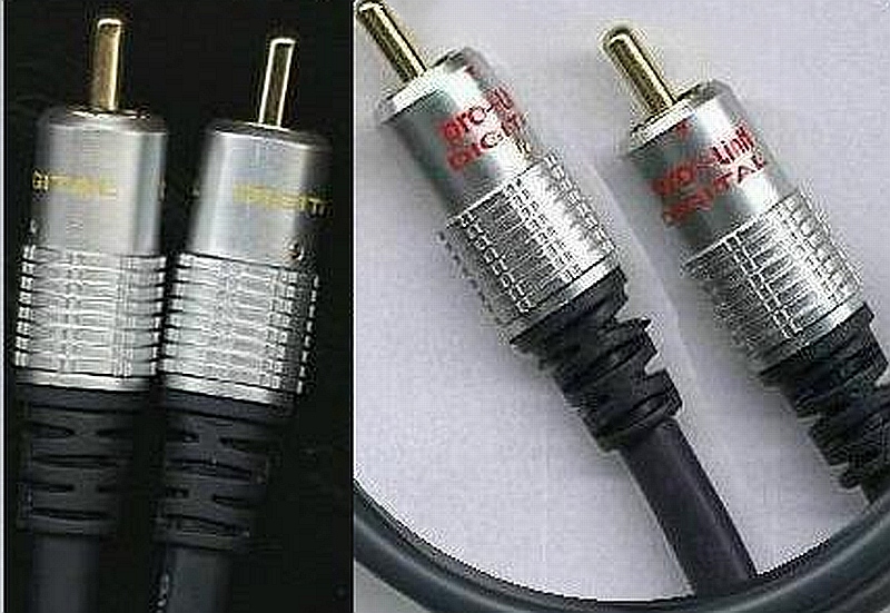

    Do tego ten kabel:
    Kabel RCA/RCA (CINCH) 1,5m
    To moge w ten sposob podlaczyc sie do wejscia Coaxial w amplitunerze Sony i bedzie grac jak nalezy, w filmach, a amplituner bedzie tez robil jako dekoder DTS, tak?

    Tak. W mikserze sound storm włączasz kodowanie DD, i calym dekodowaniem zajmuje sie amplituner.
    Oczywiscie zauważ, że ten sledz z allegro ma inny rozkład wyprowadzen - W takim kabelku-tasmie nie za bardzo da sie to zmienic, wiec bedziesz musial cos wykombinowac zeby polaczenia odpowiadało temu w epoxie.

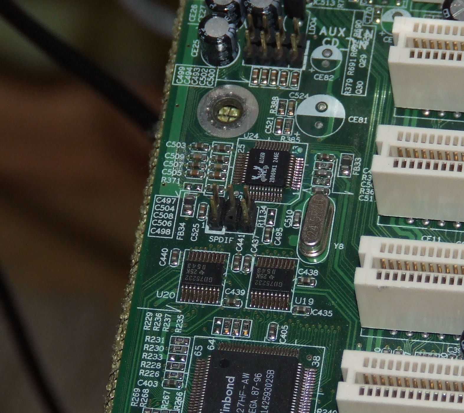

    Tutaj zdjęcie z mojej płyty, gniazdo, które posiadam:

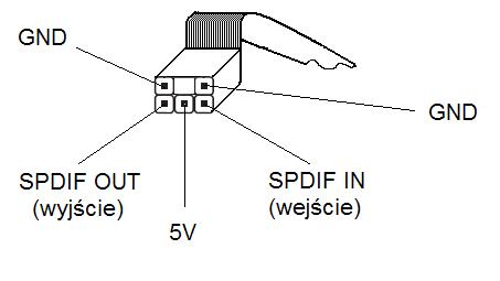

    A tutaj, opis pinów kabelka z aukcji:
    Jak widzę, różnią się jedynie kolejnością ułożenia, co akurat stanowi najmniejszy problem - scyzoryk w dłoń i da sie odczepić te plastikowe zatrzaski, oraz ułożyć odpowiednio we wtyczce. Przynajmniej takie jest moje zdanie na ten temat...
