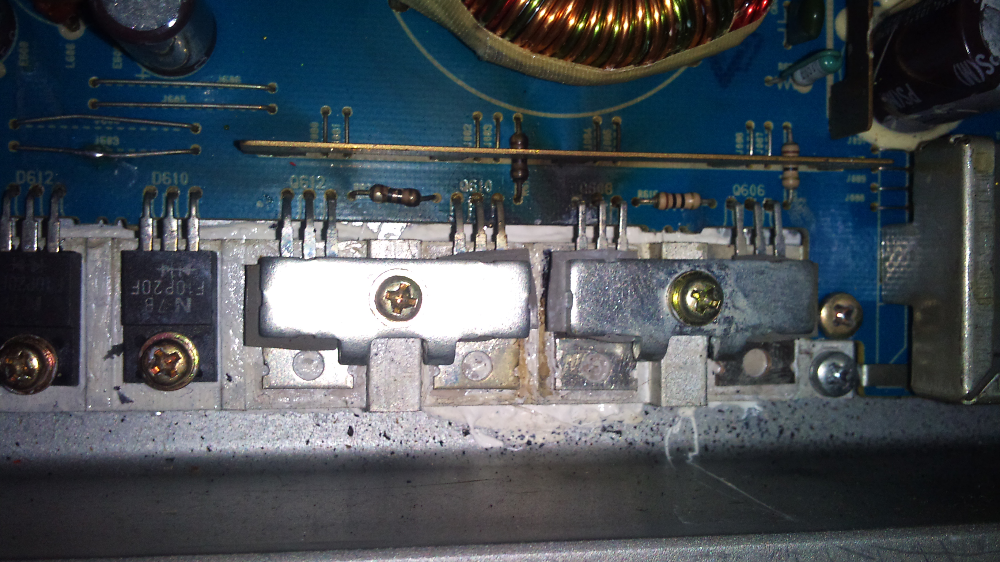

    Witam jest to mój pierwszy temat więc jeśli dałem w złe miejsce to przepraszam .
    Dziś udało mi się niestety spalić wzmacniacz jak w temacie :(

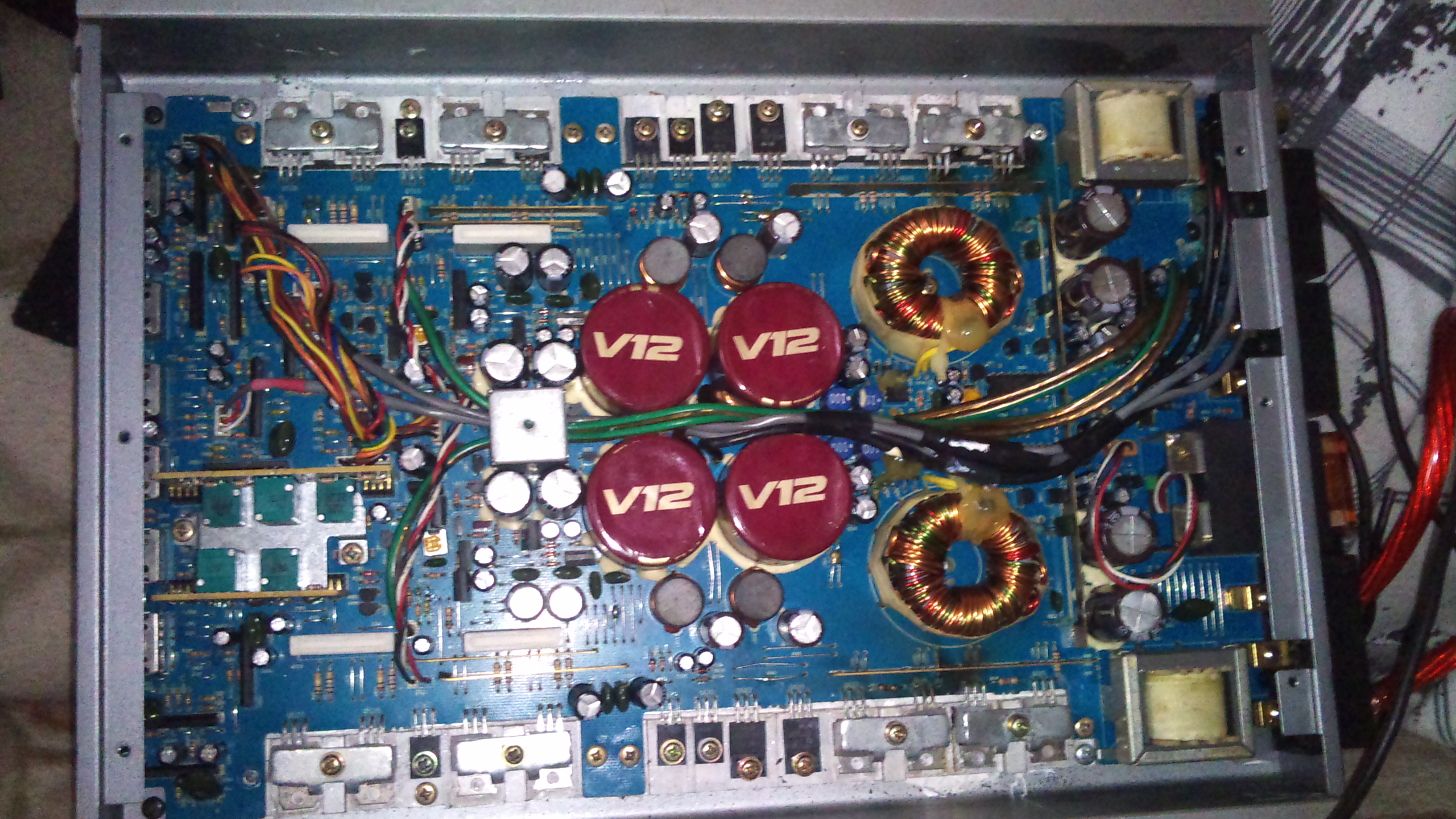

    Grał długo i głośno aż zadymił i już nie zagrał . Dioda świeci na zielono ale dźwięku niet . Rozkręciłem więc cyknąłem fotki i może ktoś będzie wiedział czy jest możliwość naprawy jaki był by ewentualny koszt
    Pozdrawiam Łukasz

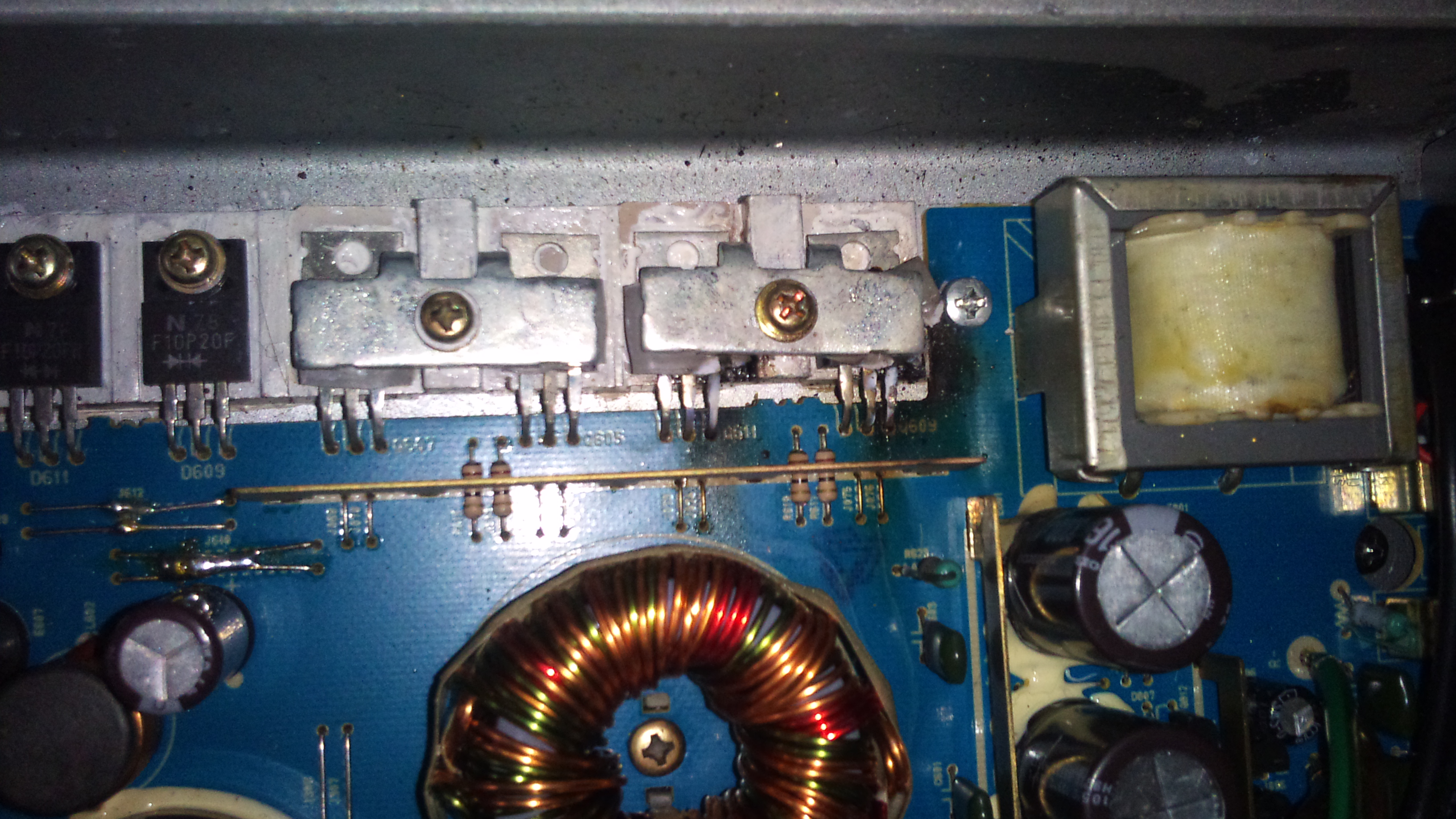

    Już na pierwszym zdjęciu i drugim ładnie widać co spaliłeś. Swoją drogą trzeba mieć zdolności ,żeby taki sprzęt spalić.Może masz jakieś zwarcie na kablach chinch albo jakiś zwarcie na głośnikach. Rozkręć,wyjmij,odczytaj z tranzystorów symbole i w sklepie north sprawdź ile kosztują te tranzystory. Ale znając życie prócz nich poszło coś jeszcze.

    Zabezpieczenia ma,ale ja tu widzę że jakieś zwarcie musiało nastąpić. Te tranzystory nie powinny być drogie.

    Więc są to IRFZ44N tyle udało się odczytać . Nie znam się na tym więc sprzęt zaniosę do serwisu i tu pytanie znacie może jakiś dobry i nie drogi zakład ? kolega mówił że na chłodnej w Warszawie jest taki .

    No czyli koszt to około 4 zł za sztukę.I raczej od długiego grania to nie poszło.Sprawdź czy nie masz gdzieś zwarcia. Czyli w pierwszej kolejności głośniki,w drugiej kolejności kable chinch.Bo jak naprawisz sytuacja się powtórzy.Szkoda kasy.
