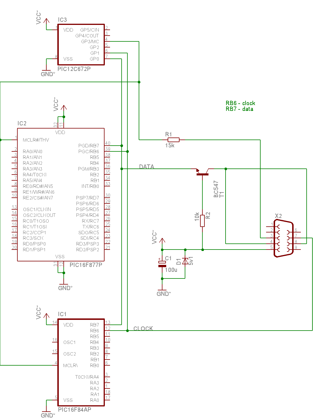

    mam nastepujacy problem chce zaprogramowac PIC'a 16F84A ale sciagniety wzór płytki do programatora jest jakby troszke walniety został zrobiony w odbiciu lustrzanym (daje schemat w załaczniku) moze ktos z was posiada jakis pozadny i zarazem mało skaplikowany schemat i wzór płytki do programatora takich układow jak PIC16F84A i innych.
    Jaki program jest najlepszy do programowania PIC'ow? jezeli posiadasz jakis ciekawy umiesc go w tym temacie bede bardzo wdzieczny !
    Pozdrawiam! juzer :)

    prościej niż JDM to się chyba nie da
    pomijajac elektrode to tu http://dcc.terramail.pl/
    płytka , schemat pod samego PIC16f84A
    0 problemów
    kabel 1:1
    bo na innych stronach jak przegladałem połączenia RS programator
    to się lekko zakręcilem .

    ...jak masz zamiar bawic sie troszke w programowanie to polecam willema-bardzo uniwersalny programator o najlepszym chyba stosunku mozliwosci do ceny. Szukaj na allegro tworca jest na www.willem.org ...koszt zestawu do samodzielnego montazu to kolo 100PLN.Powodzenia
  • #6 1014411
    foofoo
    Posty: 37
    Ja bym doradzal zakupic gotowy programator JDM,
    np. w sklepie internetowym lub na allegro.
    Mam taki z firmy epsilon.com.pl. Programuje
    nie tylko PIC16F84A, ktore sa juz stare i drogie,
    ale tez i PIC 16F627,28, 27A, 28A, ktore sa tansze,
    i maja wiecej peryferiow. Zeby przeniesc program
    z PIC16F84A na PIC16F628 wystarczy zasadniczo
    tylko zmienic typ procesora i przeniesc uzywane
    zmienne na adresy powyzej 20h, bo kolidowalyby
    z dodanymi w 628 rejestrami specjalnymi.
    Aha jest w nim tez podstawka do programowania PICow serii 12.
    Jako program polecam IC Prog.
    powodzenia,
