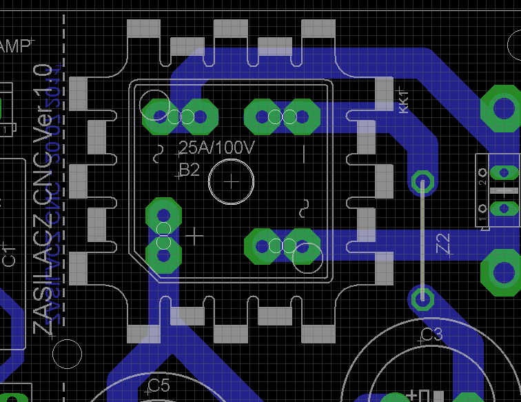

Witam, zaprojektowałem płytkę zasilacza, w której zastosowałem mostek prostowniczy 25A. Niestety po odebraniu płytki z firmy okazało się, że mostek prostowniczy nie pasuje do płytki.Mostek pasuje natomiast od strony lutowania, co oznacza, że biblioteka zawiera lustrzane odbicie elementu. Mostek jaki zastosowałem ma wyprowadzenia do konwektorów podłużne takie jak na zdjęciu.
Czy są mostki prostownicze o innych wyprowadzeniach czy zwyczajnie w bibliotece jest błąd i trzeba zrobić odbicie lustrzane tego elementu?
tak wygląda element na schemacie w eagle:
