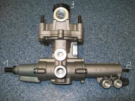

    Czy ktoś z obecnych na forum może mi wytłumaczyć, jak chłop krowie na rowie, do czego służą śruby regulacyjne i jak regulować zawór hamulcowy przyczepy?

    Proszę bardzo.
    Nie dotykaj śruby regulacyjnej 3, gdyż jest to tylko do regulacji w trakcie produkcji i służy do regulacji skoku membranki w zaworze przekaźnikowym (tym na górze), który jest integralną częścią całości.
    Śrubą nr 2 regulujesz maksymalne ciśnienie do siłowników, jakie zawór regulacyjny może osiągnąć (czyli przy maksymalnym obciążeniu przyczepy).
    Śrubą nr 1 regulujesz ciśnienie na wyjściu do siłowników w funkcji obciążenia - czyli ile bar wychodzi z kanału nr. 2, jak ciśnienia z poduch wahają się (kanały 41 i 42) tą śrubą regulujesz ile ciśnienia powietrza będziesz miał na siłownikach, jak np. tylko załadujesz przyczepę 2 tony, 3 tony itd, aż do maksymalnego ciśnienia .
    W amatorskich warunkach (gdzie nie masz rolek do mierzenia siły hamowania), możesz jedynie z grubsza wyregulować przez założenie zaworu, podłączenie przyczepy do solówki, załaduj solówkę i przyczepę po tyle samo.Przejedź się używając hamulca.
    Patrz, które hamulce blokują się wcześniej, tzn. w solówce, czy w przyczepie. Sprawdź, czy hamulce przyczepy nie są bardziej gorące, niż w solówce.
    Przyczepa powinna hamować pierwsza, tzn. jak hamujesz, nie powinna pchać solówki.
    Najlepiej mieć dane regulacyjne producenta osi lub przyczepy. Tam jest wykres ciśnienia na siłowniki w funkcji obciążenia przyczepy.
    Reguluj śrubę tylko przy zwolnionym hamulcu nożnym.

    Proste pytanie prosta odpowiedź. Do obliczeń potrzebny jest program WABCO LSV (version 1.70) do pobrania na stronie wabco-auto w dziale serwis i wsparcie.
    Podajesz rodzaj osi jakie posiada "poduszki" a wszystkie nastawy będziesz mieć w obliczeniach.
    Resztę opisał kolega powyżej :-D
    tak wygląda zrzut programu:
    Jak regulować śruby zaworu korektora hamulcowego przyczepy?

    Dziekuje za szybka odpowiedz. Mam jeszcze jedno pytanie gdzie reguluje sie wyprzedzenie hamulcow przyczepy?
  • #5 9869892
    serwis_gh
    Specjalista - układy wtrysku Diesel
    Posty: 1537
    Pomógł: 211
    Ocena: 1232
    Jeśli na EBS to tylko w sterowniku auta. W starszych autach z ABS i tylko w niektórych wersjach kręciło się "przyczepowym".
    Ważne aby też rozróżniać co to jest wyprzedzenie a co korekcja siły hamowania, i czym i gdzie to mierzyć, bo 80% mechaników tego nie rozróżnia!

    Nie nie chodzi mi o wyprzedzenie. Aha czyli w moim wypadku odpowiada za to EBS (MAN TGA )
    ... za wyprzedzenie oraz korekcję siły hamowania, ponieważ naczepa lub przyczepa koryguje te ciśnienie w zależności od obciążenia zaworem takim jak u góry na fotce

    Wyprzedzenie przyczepy w tradycyjnym układzie hamowania reguluje się na zaworze hamowania przyczepy w przyczepie lub na zaworze sterowania przyczepą w aucie ( w EBS auta poprzez zmianę wyprzedzenia zapisanego w sterowniku auta). W korektorze ze zdjęcia jeszcze reguluje się położenie zderzaka wewnątrz na sprężynie. kompletną regulację robi się w oparciu o tabliczkę z nastawami umieszczoną na ramie przyczepy. Program wabco jest pomocny jak ktoś ma o tym pojęcie. Wystarczy, że z wyliczeń wyjdzie inna grubość sprężyny czy inna ilość elementów dystansowych w sprężynie i już nie wyjdą ciśnienia. Poza tym potrzebne skalibrowane 3 manometry do pomiaru sterującego, w zawieszeniu i wyjściowego.
