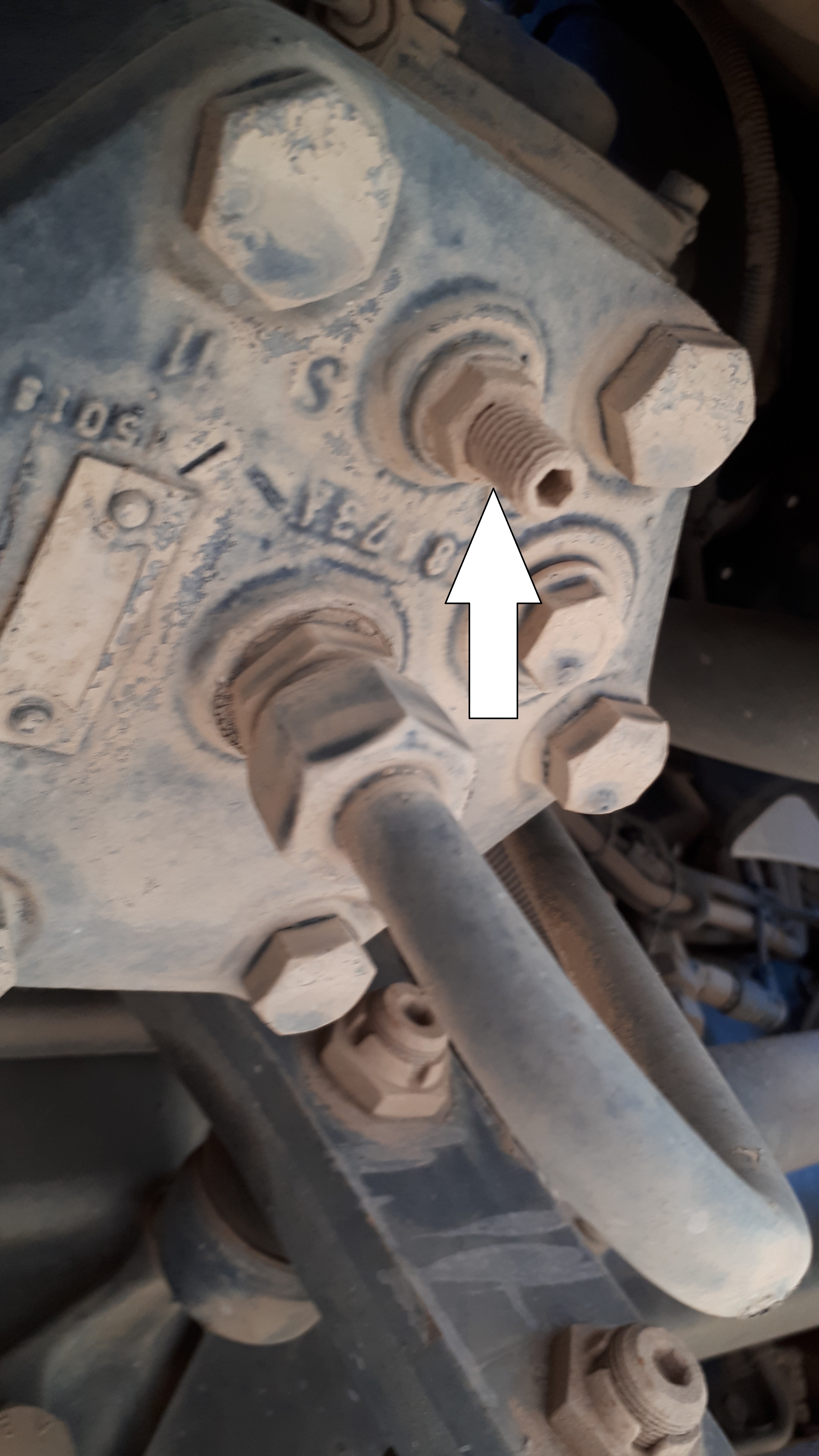

    Witam wszystkich forumowiczów.
    Szukam informacji odnośnie śruby na klucz imbusowy znajdującej się w przekładni kierowniczej MAN TGS 35.440 wywrotka na czterech osiach. Z pewnością jest to regulacja, tylko od czego?
    Regulacja przekładni kierowniczej MAN TGS 35.440 - funkcja śruby imbusowej

    Nie wiem skąd wywnioskowałeś że mam uszkodzoną przekładnie, chciałbym tylko wiedzieć co regulujemy tą śrubą.Orientujesz się może?

    Jak powyzej , regulacja zaworow cisnieniowych , jeden do skretu w lewo ...drugi w prawo , wartosc max cisnienia w polozeniach koncowych ( ograniczniki/blokady mechaniczne na osiach ) to 40 bar .

    Wszystko jasne, dzięki za pomoc.
