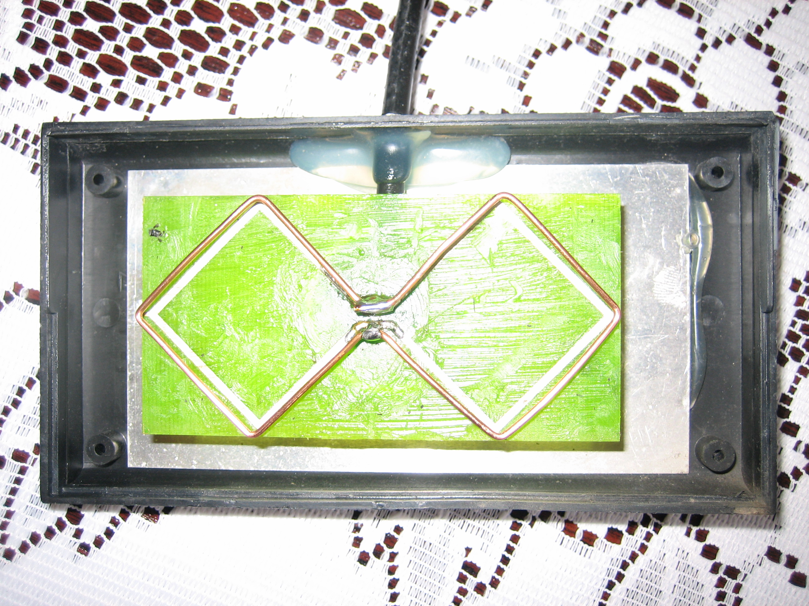

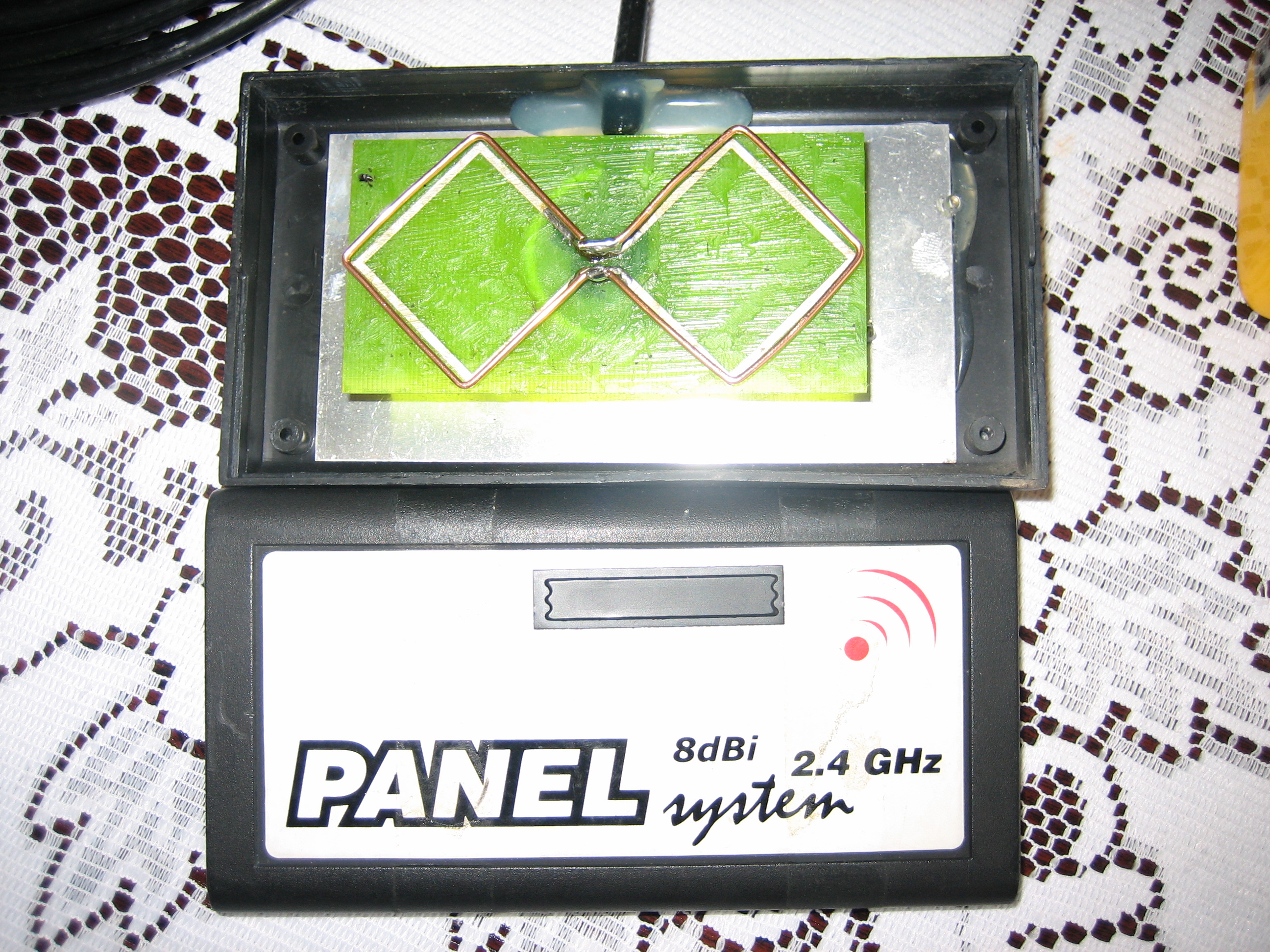

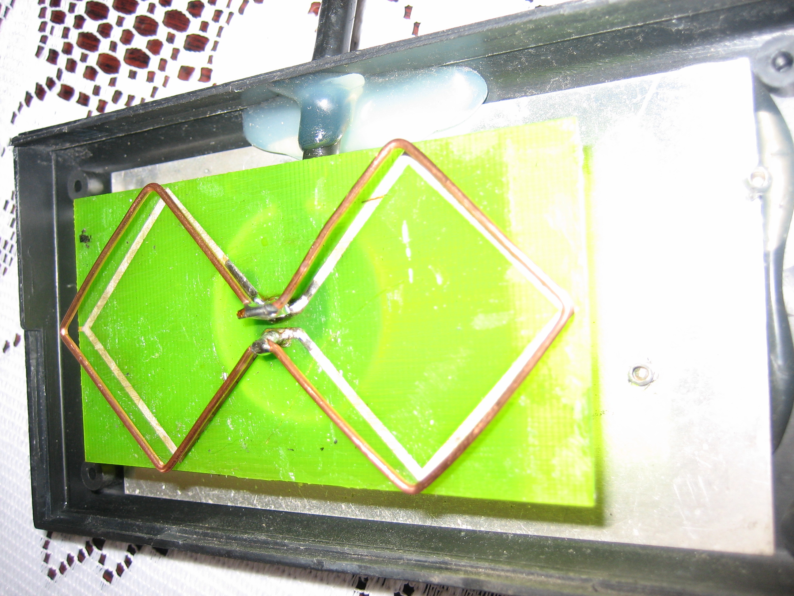

    Witam serdecznie, moja siostra ma taka antenkę wi-fi 2.4GHz i ma slaby zasięg, wiec postanowiłem ja wzmocnić kawałeczkiem drucika tak jak na fotkach co o tym sadzicie i czy to będzie działać?? Pozdrawiam i załączam foty.
    zapomniałem dodać ze kabel ma 10m h155
    I karta d- link 520+ (pci)

    Cytat z Pdf-a o budowaniu anteny typu biquad: "Budowa i konstrukcja anteny jest prosta aczkolwiek wymaga wielkiej staranności i dokładności . Zwracaj szczególną uwagę na wymiary."

    Powiem tak:
    Do nadajnika jest około 600m
    Widoczność: w zimie jak sypie to fatalna, w lecie względnie dobra przesłania trochę jeden budynek.
    Kabel mi nie przeszkadza, ciąć nie będę bo nie chce mi się rozbebeszać anteny a tak to tylko dolutowałem i gotowe.
    Teraz test dzisiaj zrobiony:
    Antena zamontowana w tym samym miejscu, sygnał z 55% wskoczył na 78%.
    Ale coś mnie tknęło i poprawiłem biquad-a z dużą starannością (używałem suwmiarki) i teraz waha się pomiędzy 80% a 81%. Ciekawi mnie czego aż tak się sygnał polepszył, ciekawe jak będzie w zimie jak będzie sypać, gorzej na pewno nie będzie.
    Antena wg. producenta i naklejki ma 8dBi ciekawe ile ma teraz? Pozdrawiam

    Antenka zabezpieczona przed wilgocią, narazie działa bardzo stabilnie i trzyma sygnał tak jak pisałem wyżej w środku element aktywny zabezpieczyłem wazelina. Antena dziala oceniam ja z 8dBi na jakieś 10-11dBi ale to moje zdanie żeby nie bylo
