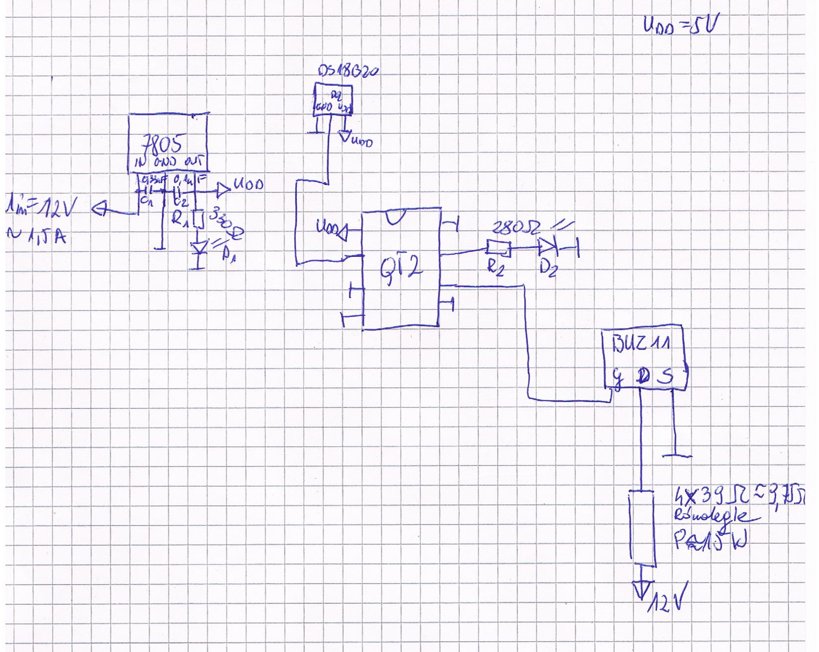

    Cel: Termostat na 68hc08, utrzymujący temp. w okolicach 40 stopni.
    A więc tak oprogramowanie po drobnych bojach zakończyło się sukcesem, oczywiście z pomocą elektrody. Teraz czas na budowę pełnego urządzenia.
    Warunki pracy: Urządzenie będzie zamknięte w izolowanym pudełku o kliku litrach pojemności.
    Projekt:
    Termostat na 68hc08: Sterowanie grzałką i wentylatorem w izolowanym pudełku
    Urządzenie ma działać w prosty sposób, gdy temperatura jest mniejsza od 40 stopni załącza tranzystor i grzałkę, a gdy większa wyłącza. Jak myślicie sprawdzi się takie sterowanie tranzystorem do grzałki? Czy stosować wentylator rozprowadzający ciepło z grzałki, jeśli tak to kiedy proponujecie go włączać tylko wtedy gdy grzałka działa?
    Musisz zastosować jakąś histerezę, żeby układ nie głupiał w okolicach 40 stopni.
    Wiatrak - można stosować w czasie grzania i jeszcze chwilę później.
    Układ dobry, tylko pytanie w jakim stopniu BUZ11 będzie otwarty przy 5V na bramce. Może być mało. Wtedy trzeba by dać powielacz napięcia - prosty podwajacz na diodach i kondensatorach, a na wyjście dawać wtedy przebieg prostokątny a nie wartość stałą.

    Z noty katalogowej wynika, że wydoli mosfet przy takim UGS, prąd pobierany to ok 1,5mA. Dzięki za info o histerezie, zrobiłem coś podobnego- włącza się przy 39 stopniach, wyłącza przy 41. Wiatrak właśnie zastanawiam się czy nie wrzucić pod to samo wejście co grzałkę i tak bezwładność spowoduje, że jeszcze trochę się będzie kręcił.
    Mam jeszcze pytanie, między GS należy dać rezystor do rozładowania bramki czy w tym układzie obędzie się bez?
    Ps. Już wiem co do rezystora, przyda się aby tranzystor nie zaczął przewodzić, gdy pin procesora pracuje jako wejście.
