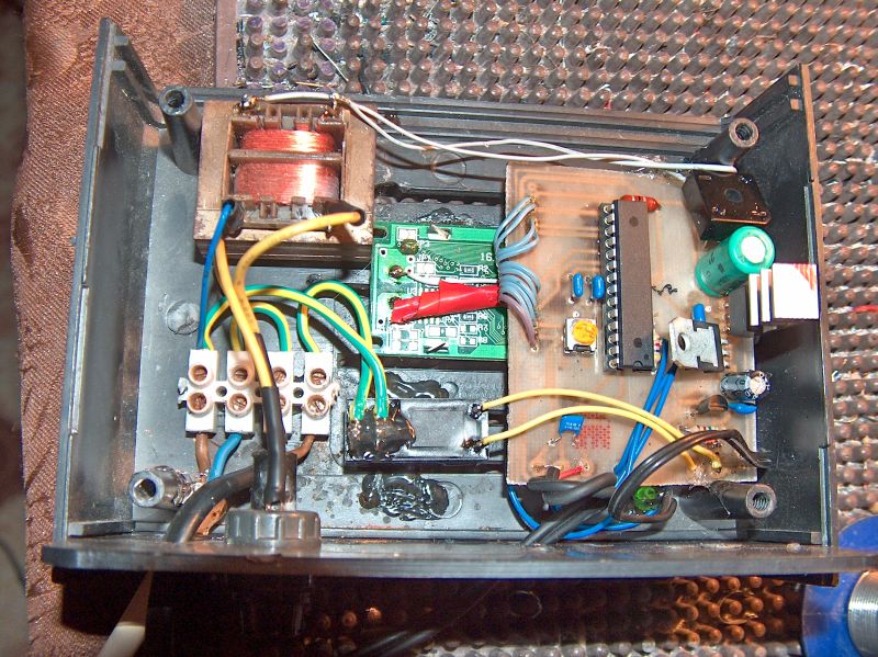

    Całość została wykonana szybko i z elementów z odzysku (nacisk rodziny na szybkość przywrócenia ciepłej wody :) ). Jako że fabryczny termostat padł na weekendzie, a do najbliższego elektronicznego mam około 30km układ był wykonany z tego co miałem na miejscu:
    Termostat do termy grzewczej
    Jako czujnika użyłem LM35. Zastosowałem uśrednianie wyników w czasie przybliżonym do jednego okresu sieci (aby zmniejszyć wpływ zakłóceń przydźwięku sieciowego). Czujnik został wysmarowany pastą termo przewodzącą i włożony do miedzianej rurki. Jako element wykonawczy użyłem przekaźnika 16A.

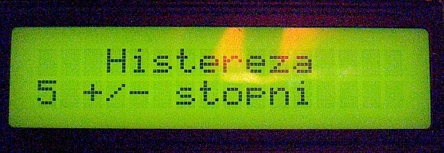

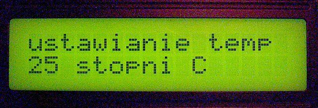

    Aby zaprogramować sterownika należy podczas jego włączenia do sieci trzymać przycisk menu (czerwony). Układ przechodzi wtedy do programowania temperatury nominalnej:
    Po jej ustawieniu naciskamy jeszcze raz przycisk menu, aby przejść do ustawienia szerokości histerezy:
    Aby zakończyć programowanie (parametryzowanie),należy jeszcze raz nacisnąć menu. Układ w tym momencie przejdzie do normalnej pracy

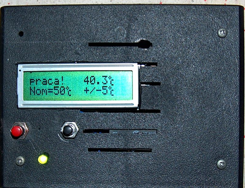

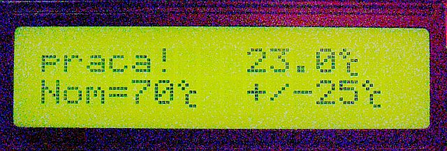

    Na LCD widzimy kolejno:
    -Napis praca! -oznacza że element wykonawczy jest załączony
    -Aktualną temperaturę
    -ustawienia temperatury nominalnej i histerezy
    Wszystkie ustawienia są zapisywane do pamięci EEPROM,tak więc przy zaniku zasilania nie są kasowane. Układ po powrocie zasilania kontynuuje swoją prace.

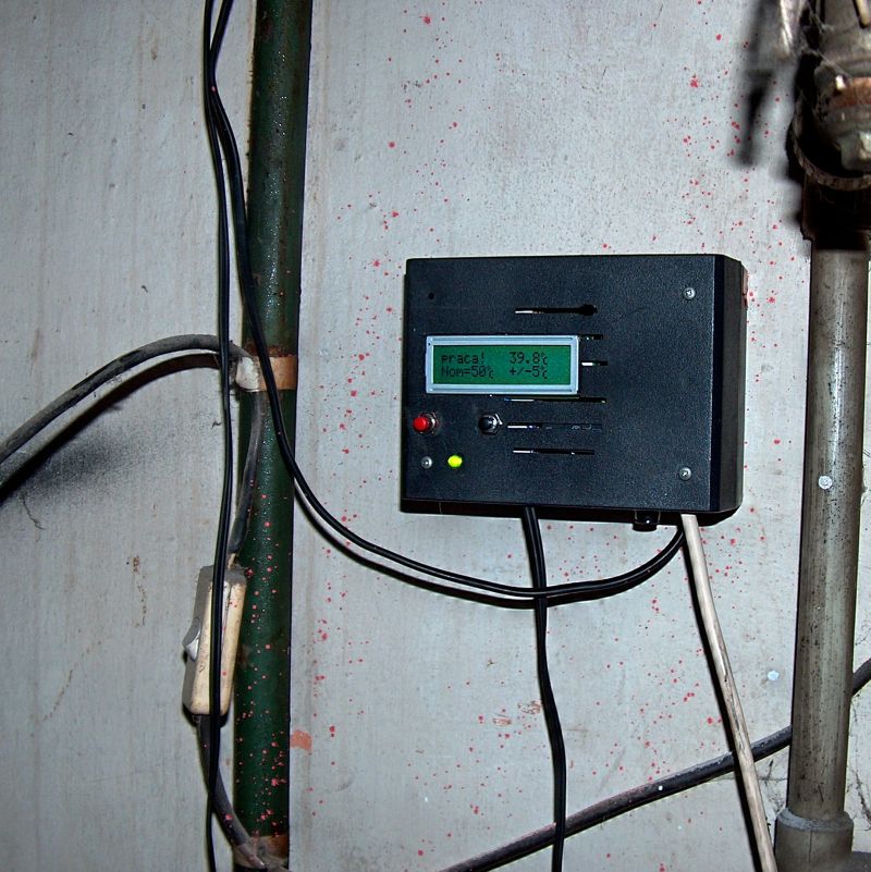

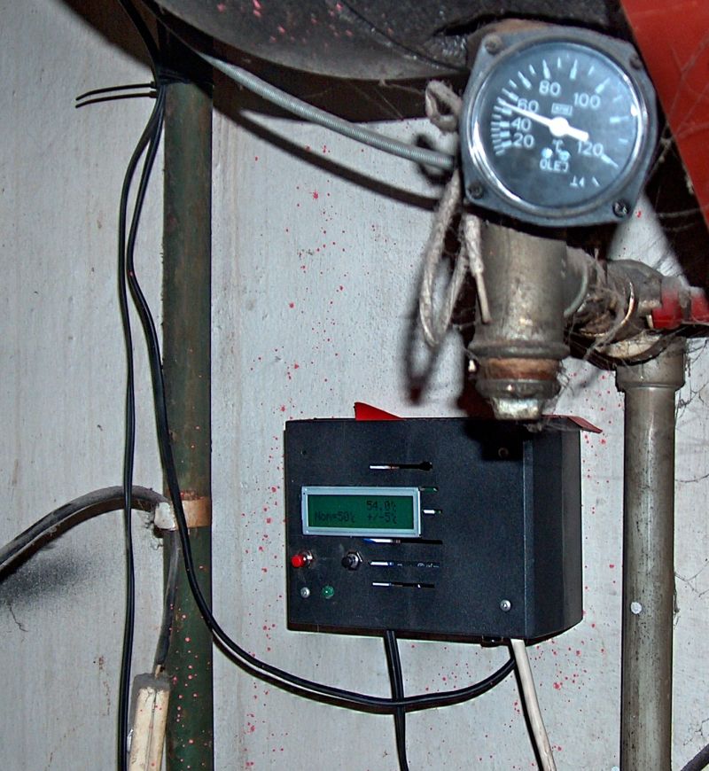

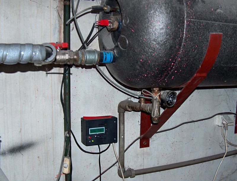

    A oto parę fotek mojego termostatu
    Co do estetyki...układy był robiony na prędce i z tego co znalazłem w domu...wiem że nie wygląda to cudnie,ale ważne że działa...Liczę na wyrozumiałość :)

    Zbiornik taki niezaizolowany - straty energii ogromne :/.

    Histereza +/- 25 stopni przy aktualnej 23 (widać na fotografii)?? 50 stopni w histerezie to sporo... Ale skoro to ma praktyczne zastosowanie... Programowo ograniczyłbym jednak aż taką dużą histerezę... Ogólnie ok, choć oczywiście można mniejsze to wykonać i bezpieczniejsze - obudowa powinna być z większym IP, wg mnie:)
    Przyjrzyj się dobrze. Zbiornik jest w izolacji z czarnej pianki!
    Zbiornik jest tak jak wyżej kolega napisał w izolacji z pianki
    Ta histereza to tylko tak przykładowo, bo ta fotka była robiona gdy pisałem program. Normalnie pracuje teraz z histerezą +/- 5 stopni Celsjusza dla temperatury nominalnej 50 stopni (widać na fotkach termostatu na ścianie)

    Witam. Bardzo ładnie. Proponuję zastosować gasik na styki wykonawcze przekaźnika.
  • #9 4724549
    magik128
    Posty: 654
    Pomógł: 20
    Ocena: 27
    Niestety nie słyszałem nigdy o gasikach. Miałem bardzo małą styczność z przekaźnikami,a przyznam że martwi mnie możliwość zespawania się styków.Myślałem nawet żeby jakiegoś oleju nalać do przekaźnika (żeby gasił łuk powstający przy zmianie stanu),ale czy to jest ten właśnie gasik nie mam pojęcia...

    Ocena: 356
    Tak to jest dokładnie gasik, i tu chodzi o powodowanie zakłóceń radioelektrycznych a może mniej o łuczek elektryczny. Styki przekaźnika są na to odporne.

    Zaizolowany ale nie do końca u mnie poza pianką jest także owinięty dość grubą folią aluminiwą. A co do urzadzenia, bardzo dobrze wykonane i praktyczne.

    mavin napisał:
    Jeśli chodzi o urządzonko to jest zapewne bardzo przydatne.
    Pozdrawiam!
    Faktycznie :). Zmyliły mnie te "zgrzewy" na piance - wyglądają jak spawy...

    Kolega Xaveri ma chyba jakiś problem z monitorem :) . Tam nie ma żadnych zgrzew tylko są miejsca w których poszczególne części płaszcza pianki się łączą.

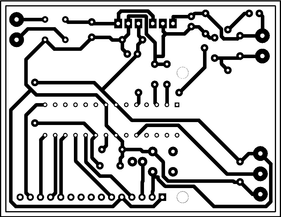

    Założenia co do pracy urządzenia są jak najbardziej słuszne, co do rozwiązania to:
    1.Zasilanie-klasyczne książkowe rozwiązanie dobrze działające na biurku,w warunkach rzeczywistych należy stosować odpowiednie dławiki na zasilaniu lub filtry emc, dobrze sprawdzają się dławiki serii blm firmy Murata.Dławiki ograniczą wnikanie zakłóceń poprzez zasilanie jak również zapobiegną nadmiernemu przenikaniu zakłóceń od procesora do sieci energetycznej.
    -należałoby zastosować szersze ścieżki zasilające procesor, tak aby ich impedancja była jak najmniejsza,a długość jak najkrótsza,
    -brak wylanej masy pod procesorem
    2. Czujnik temperatury
    -brak odpowiedniej filtracji zasilania
    - brak filtru na wyjściu przetwornika temperatury (należałoby zastosować prosty filtr RC z dość dużą stałą czasową, który w sposób znaczący zminimalizowałby wnikanie zakłóceń do przetwornika A/C)
    3.Wisząca noga resetu
    -chcąc mieć urządzenie odporne na zakłócenia należy koniecznie zastosować rezystor podciągający(kilka kOhm) pomimo że producent twierdzi iż takowy istnieje wewnątrz układu
    4.Układ gasikowy
    - styki należałoby zabezpieczyć szeregowo połączonym rezystorem kilka Ohmów i kondensatorem kilkadziesiąt nF
    -można pokusić się o zrównoleglenie styków warystorem
    Co do oprogramowania to nic nie wiadomo na temat konfiguracji watchdoga układu BOD, POR więc się nie wypowiadam.
    Proponuję potestować układ w warunkach silnych zakłóceń np podłączyć jego zasilanie w pobliżu starej lodówki,czy w pobliżu lutownicy transformatorowej którą będziemy szybko włączać i wyłączać, w pobliżu pracującej wiertarki,spawarki.Jak zachowa się układ gdy zbliżymy do niego dzwoniący telefon komórkowy, co wówczas pokaże miernik temperatury?
    Reasumując:
    - układ świetnie nada się do celów dydaktycznych
    -nie należy stosować rozwiązań z płytek testowych, devboardów do zadań ambitniejszych niż mruganie diodami led
    -w warunkach silnych zakłóceń układ może zaliczać częste "zwisy" których występowania autor może nie być świadomy w przypadku dobrze działającego watchdoga
    - w przypadku gdyby autor chciał skomercjalizować urządzenie to podczas testów kompatybilności elektromagnetycznej przy pierwszym lepszym strzale ESD procesor z dużym prawdopodobieństwem pójdzie w "zaświaty" i nawet watchdog mu nie pomoże.

    Aż miło było przeczytać:) a teraz jeszcze milej odpowiem na kilka zadanych mi pytań
    1.Zgadzam się z tymi dławikami (jedyny jaki zastosowałem to dławik dla napięcia odniesienia). Doskonale wiem żeby się przydały,lecz niestety czas montażu i ilość elementów miałem ograniczoną. Jednakże byłem świadom tych zakłóceń.Co do ścieżek i braku wylanej masy całkowicie się zgadzam.
    2.W miejscu w którym jest przylutowany przewód zasilający od czujnika jest kondensator 100nF. Co do obwodu RC na linii wyjściowej czujnika, to obawiam się że mógłby całkować sygnał.
    3.Co do resetu to sugerowałem się notą katalogową
    4.Styki wyjściowe ? Rezystor kilka Ω szeregowo.,a co ze stratami na nim?
    5. POR i BOD włączone.BOD ustawiony na 4V.
    6.Sprawdzałem telefonem kom podczas dzwonienia (nokia 6103).Procesor nie zawisł,wskazanie było stałe.Sprawdzałem jeżdżąc dokoła obudowy i trzymając antenę przy samym kablu w różnych miejscach. Zabawy z lutownicą transformatorową (taka sam procedura jak z telefonem,lutownica 100W) przy pracy ciągłej jak i "strzelaniu" nie wskazały żadnych zmian temp lub zwisu procesora. Co do "strzału" ESD nie mam pojęcia,ale z wielką chęcią bym się przekonał.
    Podsumowując, bardzo mnie cieszy że ktoś zadał te pytania (lub stwierdzenia).Jak widać jest jeszcze sporo osób z naprawdę dużą wiedzą na naszym forum.
