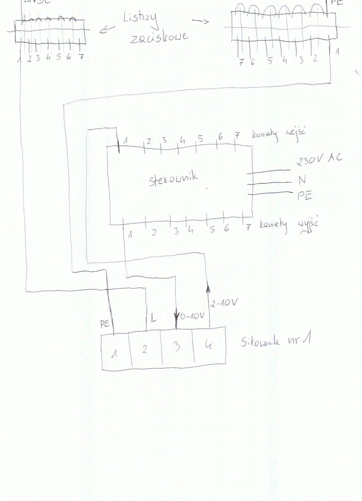

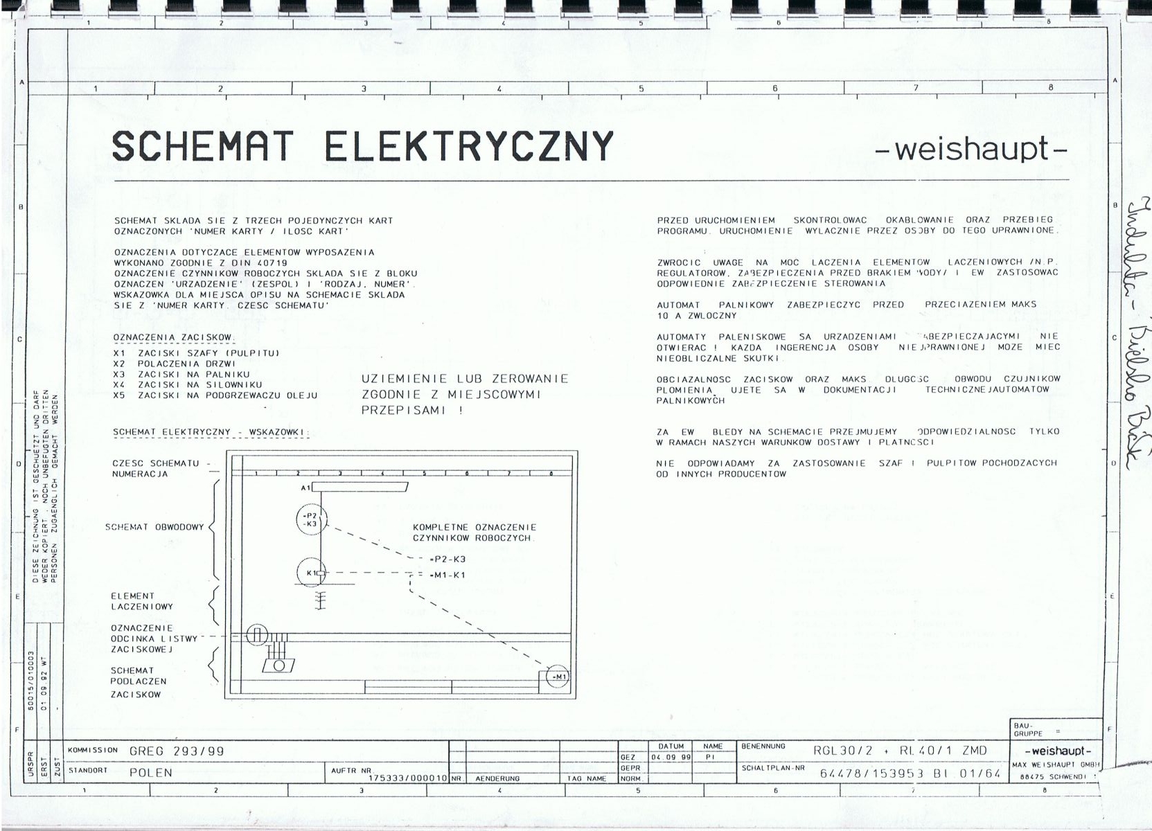

    Mam do wykonania schemat elektryczny układu sterowania 7 siłownikami za pomocą sterownika na podstawie przykładowego schematu automatyki jakiegoś kotła. Nie mam pojęcia jak zastosować elementy z tego skomplikowanego przykładowego schematu do mojego przypadku. Nigdy wcześniej nie miałem z tym do czynienia.. Proszę o jakieś porady, albo jakiś banalny schemat, który będzie dla mnie bardziej zrozumiały... :)
    Poniżej 2 pierwsze strony schematu wzorcowego:
    Jak zaprojektować schemat sterowania 7 siłownikami Belimo SMV-D2-MP? Jak zaprojektować schemat sterowania 7 siłownikami Belimo SMV-D2-MP?
    i mój przypadek:
    (do każdego siłownika prowadzony jest kabel 4x0,25mm; ucięło opis listw zaciskowych.. jedna to 24V DC, a druga to listwa przewodu neutralnego - oba wychodzą z transformatora)
    Siłowniki (regulatory VAV) to Belimo SMV-D2-MP (karta katalogowa)
    Sterownik to IQ3XCITE/96/LAN/100-240 (Link) z dwoma dodatkowymi modułami we/wy, których nie ma na tym moim schemacie.
    Użytkownik podpina się do sterownika laptopem i steruje przepływem powietrza w 7 oddzielnych kanałach wentylacyjnych przy pomocy tych 7 regulatorów VAV.
    Muszę to zrobić do pracy magisterskiej.. Będę bardzo wdzięczny za jakąkolwiek pomoc.

    MisiekZ87 napisał:
    Proszę o podpowiedź w jaki sposób na schemacie mogę oznaczyć listwę zaciskową i używane/nieużywane zaciski ?
    Kropkami, małymi kółeczkami.
    To na zajęciach nie mówili że na wejścia dajemy czujniki , przyciski itp, a na wyjścia cewki styczników/przekaźników /zaworów ?
    studiuję inżynierię środowiska a nie na wydziale elektrycznym czy podobnym...
    arkdom napisał:
    czy taki symbol może służyć jako niewykorzystany zacisk ?
    Dzięki za wszelką pomoc :-)

    MisiekZ87 , nigdzie nie napisałeś gdzie studiujesz , co do pytania w poście powyżej , to w ten sposób oznacza sie pin żeński w łączówkach , nie wykorzystany pin to kółeczko bez kolejnej linii , czyli wychodzącego z niej przewodu

    Dzięki :) Mam jednak kolejne pytanie: każde wejście sterownika posiada zworkę, która zmienia typ danego wejścia.
    Jak takie coś oznaczyć na schemacie ?

    Moim zdaniem nie musisz tego oznaczać w żaden sposób , po prostu czujnik czy przetwornik z sygnałem napięciowym czy prądowym podłączony do wejścia sam określa jakiego jest ono typu
