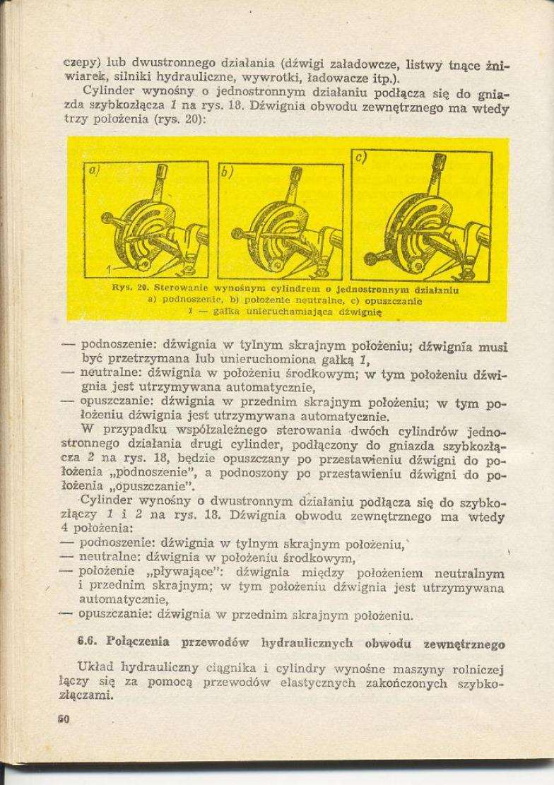

    witam chcę zrobić ładowacz do mojej 60-tki. ceny turów mnie odstraszają. Głownie nie chodzi mi o samą konstrukcję bo ją wykonam po oglądaniu zdjęć. zresztą konstrukcja nie jest jakaś problematyczna jest raczej prosta do zrobienia. Piszę w sprawie takiej.... otóż chcę zrobić ten ładowacz tak aby sama już łyżka czy widły poruszały się dodatkowym siłownikiem napędzanym układem hydraulicznym z 60-tki... Siłownik musi być dwustronnego działania.... powiedzcie mi jak ten siłownik podłączyć? jaki rozdzielacz będę potrzebował ? i skąd wziąć zasilanie ??? bo to tylnie przyłącze pompuje olej dopiero po ruszeniu dzwignią obiegu zewnętrznego proszę o pomoc:)
    PS.... czy dobrze myślę o działaniu rozdzielacza? rozdzielacz ma zasilanie i gdy ruszamy w jedną strone jednym wyjściem leci olej i podnosi do góry łyżkę a gdy przesuniemy w drugą dzwignie to olej leci drugim wyjściem i upuszcza łyżkę?

    Właśnie do jednego cylindra dwustronnego działania służy oryginalny rozdzielacz w ciągniku. Podpinasz siłownik jedną strone pod jedno wyjście a drugą strone siłownika pod drugą i chodzi. Rozdzielacz ma cztery pozycje; stop, pływającom, góra i dół. Tyle.

    oki wytłumacz mi.... co gdzie i jak bo w mojej 60-tce pod siedzeniem wychodzi tylko jedno złącze... takie jak np do wywrotki kulowe. a mam 2 wajchy oczywiscie jedna od tylniego podnosnika a jedna chyba od tego zewnętrznego ale 2 złącz nie mam :(

    Bo nie masz jednej rurki przykręconej tylko zaślepiony otwór. Do sklepu i kupisz bez problemu.

    ok powiedz mi jeszcze ... czyli ta lewa dzwignia pracuje mocno w dół i mocno w górę? tak? raz leci olej jedną rurką a raz drugą zależy od położenia dzwigni?
  • #6 9895849
    seweryn7701
    Specjalista Maszyny Rolnicze
    Posty: 1392
    Pomógł: 159
    Ocena: 1389
    Dokładnie. Pozycja mocno do przodu i mocno do tyłu musi być utrzymywana ręką, podajesz ciśnienie na jedno lub dró\ugie gniazdo. Dwie pozycje na środku dzwignia utrzymuje samodzielnie, nie trzeba jej trzymać to stop i pływająca.

    aha ok. czyli pozostaje mi dokupienie rurki tak? znajdę pod siedzeniem przyłącze?

    Oczywiście. Jest jedno obok drugiego. Powiedz w sklepie której ci brakuje i tyle. Do tego podkładki i szybkozłączka. No i masz komplet na siłownik dwustronnego działania.
