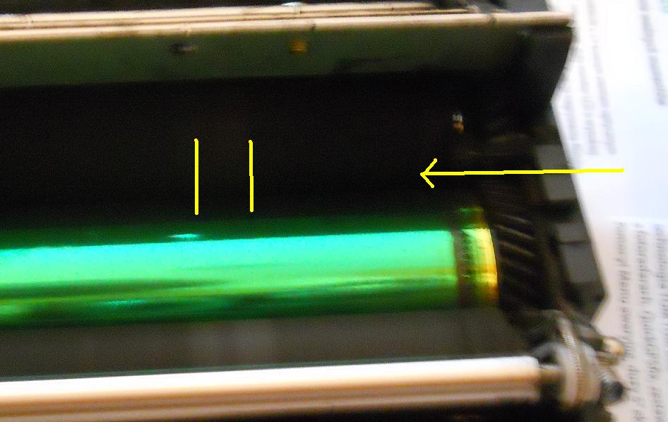

    Sprawdź jeszcze drogę papieru do grzałki przed utrwaleniem - może na obudowie fusera zebrał się przypieczony toner i trze po nieutrwalonym wydruku. Ale zanim to sprawdzisz, zobacz jak wygląda wzór wydruku na wałku w miejscach gdzie są pasy - puść wydruk i wyłącz zasilanie jak drukarka pobierze kartkę, potem zobacz czy toner w ogóle przykleił się do wałka OPC w miejscu, gdzie powstają pasy. Jeśli na wałku jest ok, to problem może być taki jak opisałem na początku tego postu.
  • #8 9900148
    granacik
    Posty: 732
    Pomógł: 42
    Ocena: 28
    sprawdziłem moduł w innej drukarce wiec mam już pewność że to wina modułu. Spróbuję dzisiaj znów go rozebrać a wieczorem pewnie zamówię wałek. Jednak dalej dręczą mnie te pasy po lewej
    Po wymianie wałka zaznaczonego żółtą strzałką druk bardzo się poprawił, nie widać tego na zdjęciu ale w miejscu gdzie są 2 żółte linie wałek nie nanosił tonera. Pozostała wymiana OPC ale to gdzieś w przyszłości bo w chwili obecnej druk jest na 4+. Dziękuję wszystkim za pomoc i zamykam temat.
