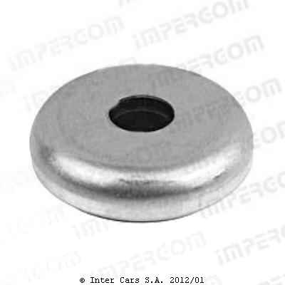

  • #18 10858645
    pan_kotek
    Posty: 561
    Pomógł: 12
    Ocena: 115
    Wróciłem do sprawy przy okazji luźnego łożska.
    Po wyjęciu amotyzatorów obie sprężyny są pęknięte, oba amortyzatory mają różną wysokość.
    Ford Escort kombi - jak ustawić koło, by nie zdzierało lewej opony?
    Problem został rozwiązany, wymieniłem:
    - gumy wahacza(były luzy)
    - pęknięte sprężyny
    - amortyzatory
    - łożyska na samej górze kolumny Mcphersona (jedno miało luz)
    takie jak na obrazku poniżej
    Zwrotnice okazały się proste, faktycznie do sprawdzenia potrzenny jest specjalny przyrząd, ale mając wymontowane obie, można je porównać suwmiarką, a kąty kątomierzem (wersja długa).
