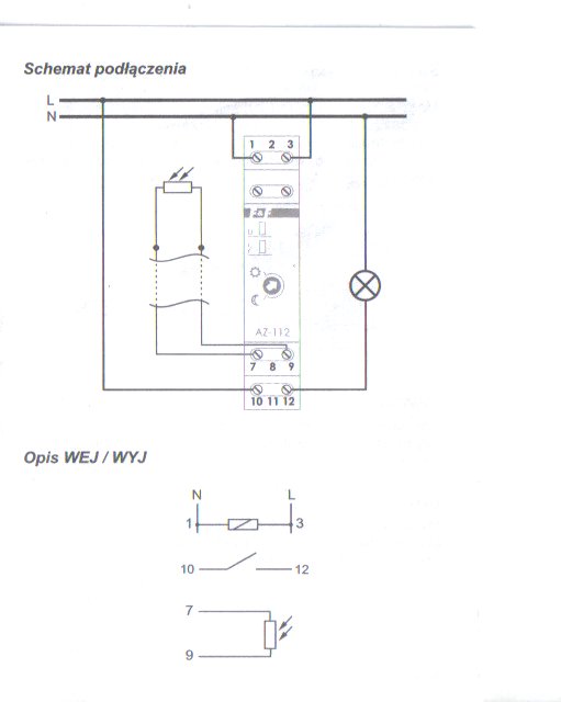

Jak podłączyć przekaźnik zmierzchowy? Zasilanie, sonda, lampy - schemat
fafula 05 Wrz 2011 17:02 7324 8
✨ Użytkownik pyta o sposób podłączenia przekaźnika zmierzchowego, wskazując na potrzebę pomocy w identyfikacji pinów dla zasilania, sondy i lampy. Odpowiedzi na forum sugerują, że schemat jest wystarczająco jasny, ale niektórzy użytkownicy wyrażają obawy dotyczące bezpieczeństwa przy pracy z napięciem 230VAC. Po kilku wymianach zdań, użytkownik potwierdza, że jego przyporządkowanie pinów (1-3 zasilanie, 7-9 sonda, 10-12 lampa) jest poprawne, co zostaje zaakceptowane przez innych uczestników dyskusji.
