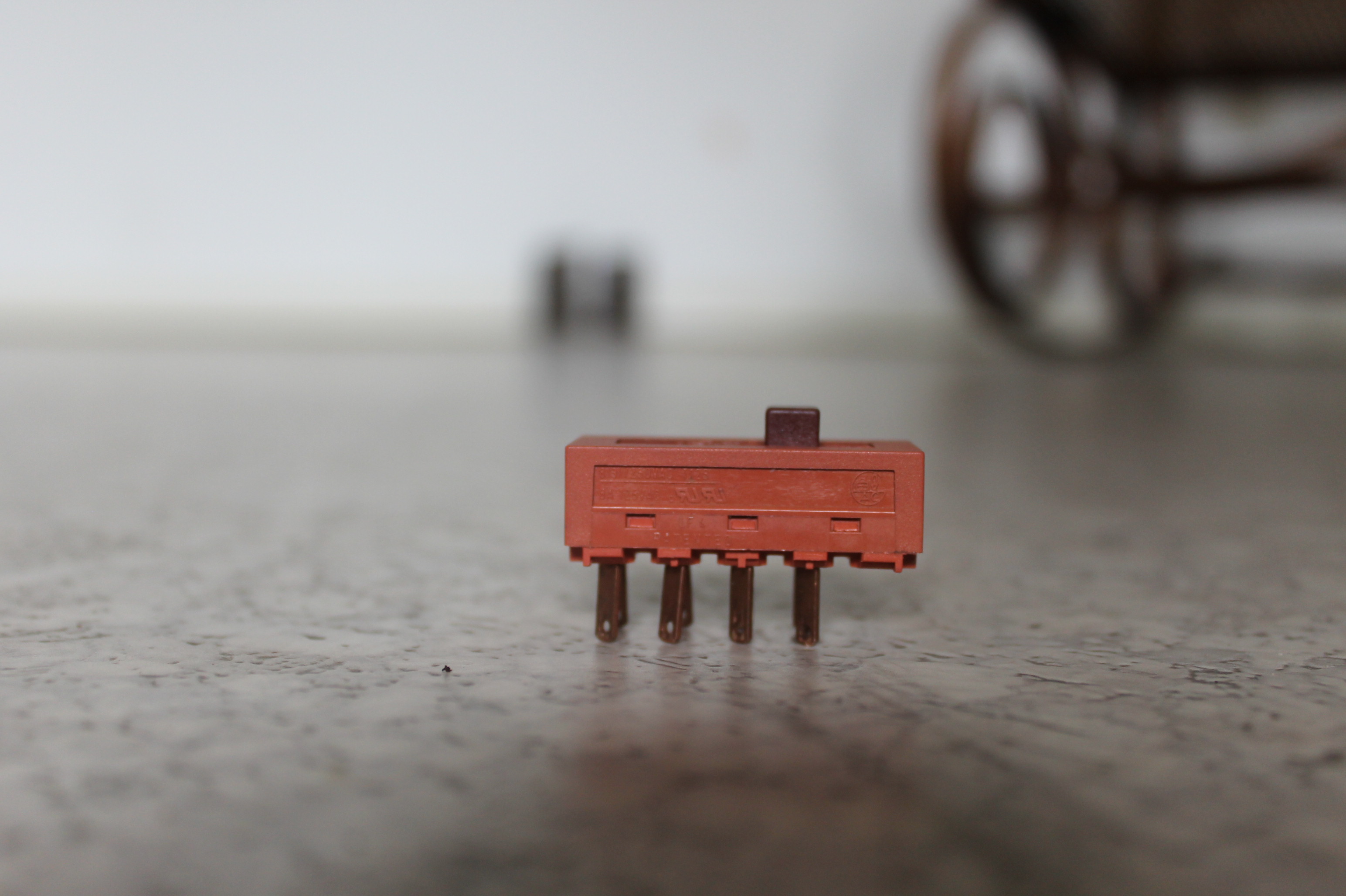

    Witam, jestem nowy, wiec proszę o wyrozumiałość, przechodząc do sprawy, potrzebuje dowiedzieć się jak podłączyć zasilanie do przełącznika 3 poziomowego, tak aby z jednego kabla zasilania móc włączać 2 urządzenia ale 3 opcjami:
    - 1 bieg działa urządzenie 1,
    - 2 bieg działa urządzenie 2,
    - 3 bieg działa 1 i 2 razem.
    Proszę o pomoc, gdyż gdy się za to sam zabrałem, wyszło tak, ze szkoda słów,
    pozdrawiam.

    urzadzenia:
    -oswietlenie wlasnej roboty 230v
    -wiatrak 12v zasilany zasilaczem 9v pod 230v
    przełącznik:
    -hmmm taki przesuwowy z biegami 0,1,2,3 z 10 pinami

    Wychodzi na to, że jest to przełącznik podwójny, więc z taką konfiguracją nie będzie problemu. Jednak ze względów bezpieczeństwa, zanim podam Ci sposób podłączenia, chciałbym zobaczyć zdjęcie tego przełącznika. Ewentualnie znajdź podobny w sieci i wstaw na wzór, gdyż obawiam się, że mamy do czynienia z przełącznikiem niskonapięciowym a chcemy go wykorzystać do napięcia sieciowego. Jeśli moje obawy się potwierdzą to nie będę mógł pokazać Ci układu połączeń.
  • #9 13977201
    masplo
    Posty: 13
    jest to przełącznik wymontowany ze starego okapu, zmieniał napięcie wentylatora wyciągowego i było przyłączone do niego napiecie 230v, zdjęcie mogę dodać jutro.

    I przemierz które styki kontaktują z którymi na każdej z pozycji.

    1 i 2 nie maja pinów, a piny:
    3+5 i 4+6= pozycja 1
    5+7 i 6+8= pozycja 2
    7+9 i 8+10= pozycja 3
    przełącznik 250 VAC, 8A 125 VAC
    tu foto słabe bo mam słaby obiektyw :/

    To wychodzi na to, że przełącznik się nadaje. No więc łap schemat połączeń:
    Tak numeruję piny:
    1 3 5 7 9
    2 4 6 8 10
    gdzie 1 i 2 nie ma pinów. następnie:
    3, 6, 9, 10 - faza
    5, 7 - pierwsze urządzenie, tzn działające na pierwszym stopniu i trzecim
    8 - drugie urządzenie pracujące na drugim i trzecim stopniu.
    Jak rozrysujesz sobie cyferki z kółkami to wyjdzie Ci czytelny układ połączeń. Rysuj w takiej konfiguracji jak numerowałem.
