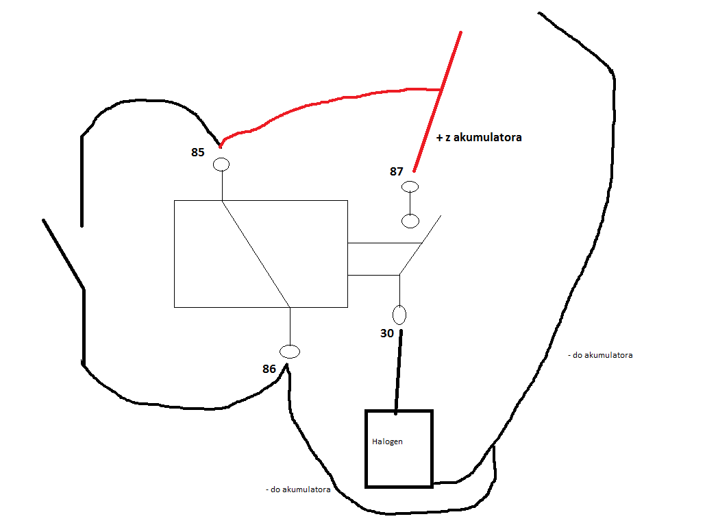

    Mam przekaźnik z takim schematem
    Jak podłączyć przekaźnik do halogenów, włącznika i zasilania 12V?
    Jak podłączyć do niego włącznik, 2 halogeny i zasilanie?
    Myślałem, aby do 87 i 30 doczepić włącznik.
    Przez 85 i 86 będzie przechodził prąd 12v do halogenów
    Jeśli tak zrobię to będzie dobrze?

    A więc tak:
    - plus z akumulatora, styk 87, styk 30, halogen, masa
    - plus z akumulatora, włączniczek, styk 85, styk 86, masa

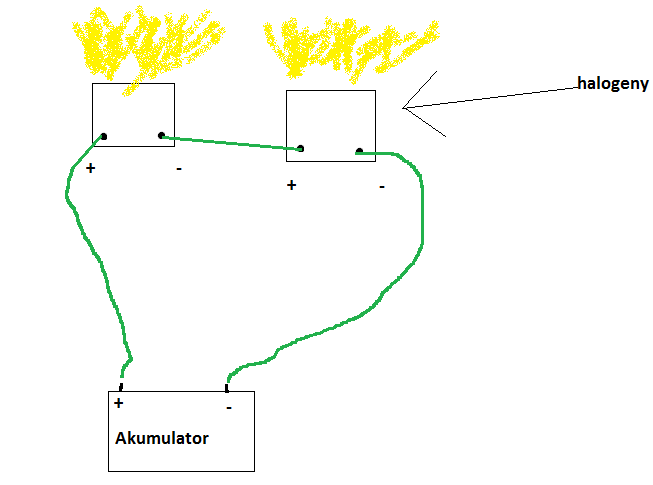

    #4 9897860
    max-energy
    Posty: 601
    Pomógł: 53
    Ocena: 166
    Jeżeli zrobisz tak jak narysowałeś to wtedy będziesz miał po 6V na każdym halogenie, co za tym idzie słabiej będą świecić.
    Połącz je równolegle.

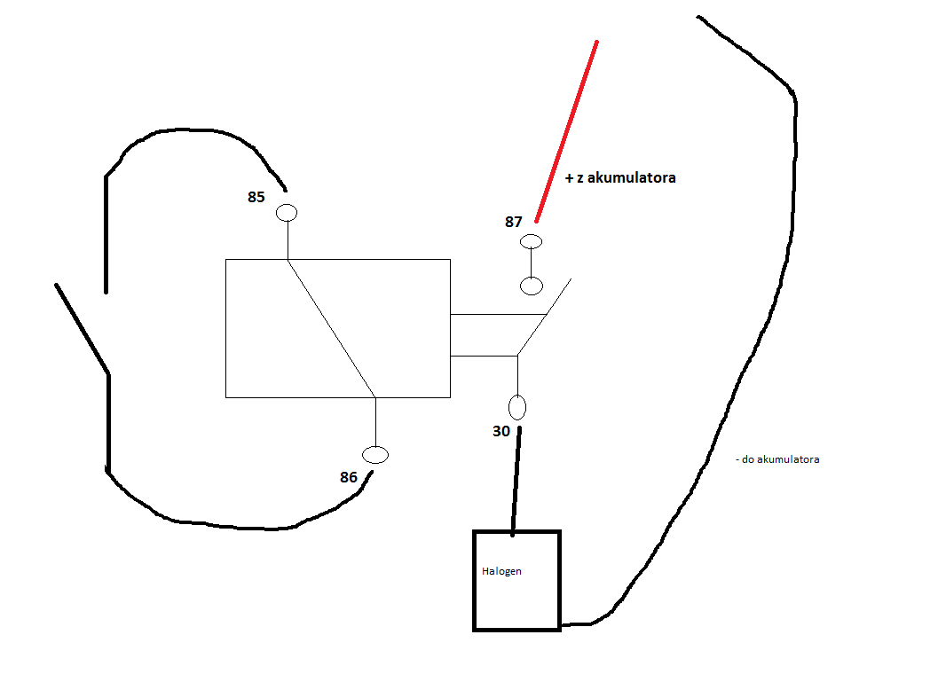

  • #5 9897906
    Karmel555
    Posty: 20
    Sorka, jestem jakiś roztargniony dzisiaj
    Będzie to wyglądało mniej wiecej tak?

    Normalnie ręce opadają. Włącznik łączysz szeregowo między plus, a styk 85.
