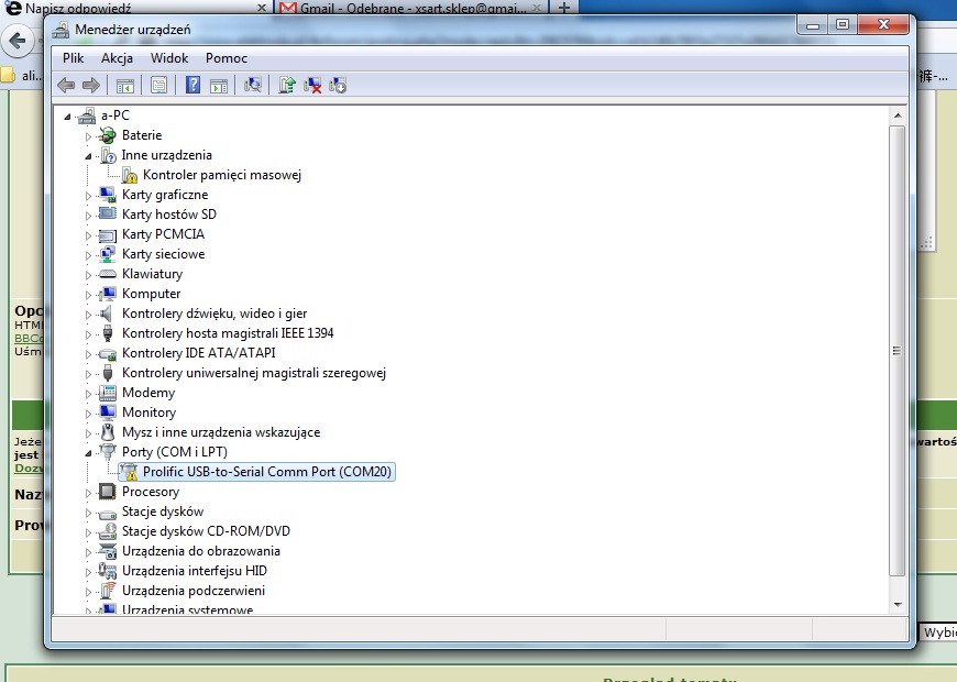

  • #5 9898396
    kujaziom
    Posty: 29
    się zainstalowało ale Nie można uruchomić tego urządzenia. (Kod 10) i żółty trójkącik
    tak to wyglada
    Gdzie znaleźć sterowniki do adaptera USB-COM?
  • #6 9898513
    Kolobos
    Spec od komputerów
    Posty: 85171
    Pomógł: 17167
    Ocena: 10448
    Sprawdz inne sterowniki z podanych na forum:
    Link

  • #9 10359349
    JACKSTAN
    Posty: 1
    WojtasJD napisał:
    Prolific + kod 10 -> Link
    Działający sterownik dla WinChipHeada CH341 ->Link
    Jak to co pokazałeś na zrzucie to jest od tego adaptera to załącz tu tą paczke.
    Cześć,
    mam ten sam problem i ten sam komunikat. Jak sobie z tym poradziłeś?
    Jacek
  • #10 10415109
    hk3r
    Posty: 132
    Pomógł: 4
    Ocena: 2
    Cała paczka.
