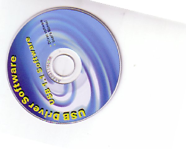

  • #3 1455739
    Pieron
    Posty: 1619
    Pomógł: 128
    Ocena: 84
    Jak ci 4 punkty warte możesz miec. Gwarancji nie daje że bedzie chodzic bo może inna firma inne urzadzonko.[/img]
    • Gdzie znaleźć sterowniki do przejściówki USB-COM? Scan1.jpg (38.24 KB) Musisz być zalogowany, aby pobrać ten załącznik.
