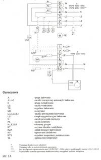

    Witam Szanownych Kolegów.
    Moja mama kupiła sobie piec akumulacyjny 4kW. Licznik jest dwutaryfowy.
    Z zabezpieczeń wyprowadziłem przewód 3x2,5 do układu sterowania. Układ sterowania (zegar, cewka stycznika) zabezpieczyłem S301 B2. Układ działa poprawnie. Piec się załącza i wyłącza o określonych godzinach.
    Nie wiem jak podłączyć regulator temperatury, który ma załączać wentylator w piecu?
    Załączam schemat pieca i regulatora temperatury.
    Proszę o pomoc.

    L - to jest faza ( kolor przewodu powinien byc brązowy )
    N - to jest neutralny ( kolor przewodu niebieski i tylko niebieski)
    LE - faza załączona przez regulator ( kolor czarny)
    jeśli występują inne kolory przewodów w tym regulatorze to napisz jakie?

    2-faza
    6-neutralny
    3-LE
    Ten symbol opornika na schemacie regulatora to twój wentylator.
    Ciekawe czy przy zwarciu nie skleiły się styki regulatora?

    gutek1980 napisał:
    Jak przekręcam regulator robi zwarcie.
    I nic dziwnego.
    N na 6
    L na 2
    LE na 3 lub 4 w zależności jak ten wentylator ma być włączany
    5 z 3 zmostkować
    Ten prostokąt nad trójkątem z oznaczeniem "1" to obciążenie (czyli Twój wiatrak)

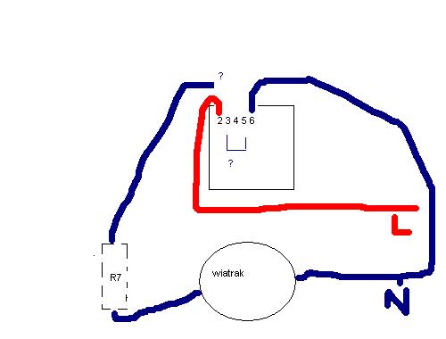

    Załączyłem zdjęcie regulatora oraz obrazek jak w/g Ciebie powinienem podłączyć przewody.
    W prawym górnym rogu regulatora jest dioda, ona w tej chwili nie jest podłączona, ale podłączając kable jak mówisz powinna świecić.
    Przekręcając gałkę od regulatora temperatury robi ona takie charakterystyczne "tyk" i od tego momentu wiatrak zaczyna pracować (pod warunkiem, że przełącznik z boku regulatora jest włączony). Problem polega na tym, że to charakterystyczne "tyk", a co za tym idzie praca wentylatora zawsze jest w tym samym momencie na regulatorze, czyli w zasadzie przekręcając gałkę nie używam jej jako regulatora dozującego wysokość zadanej temperatury tylko włącznik/wyłącznik.
    Mam nadzieję, że jest to spowodowane złym podłączeniem LE, Ty sugerujesz że prawidłowe podłączenie powinno iść na 4. Sprawdzę to jak tylko wrócę.
    Czyli moje podłączenie powinno wyglądać tak jak na załączonym przeze mnie obrazku?

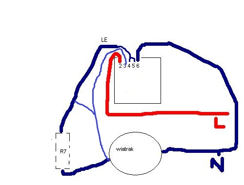

    Jeszcze jedna sprawa, jakbyś nie napisał tego, że trzeba wybrać między 3, a 4 to skłonny byłbym podłączyć to tak:
    Jak podłączyć regulator temperatury do pieca akumulacyjnego 4kW?

    Nie rozumiem tego dodatkowego połączenia wychodzącego z "3".
    Ogrzej regulator suszarką (tylko nie za dużo) i sprawdź, czy to "tyk" jest w tym samym miejscu

    Tak jak pisałem wcześniej przy połączeniu, które miałem termostat nie reagował.
    Po testach z 3 i 4 ostatecznie podłączyłem nr 3 z mostkiem do 5 i dodatkowo podłączyłem 6. Myślałem, że ta 5 i 6 to tylko zasilanie diody ale okazuje się, że nie tylko bo termostat ruszył. Twój pomysł z suszarką świetnie się sprawdził i rozpracowałem działanie 3 i 4. Jednak 3 to poprawna opcja.
