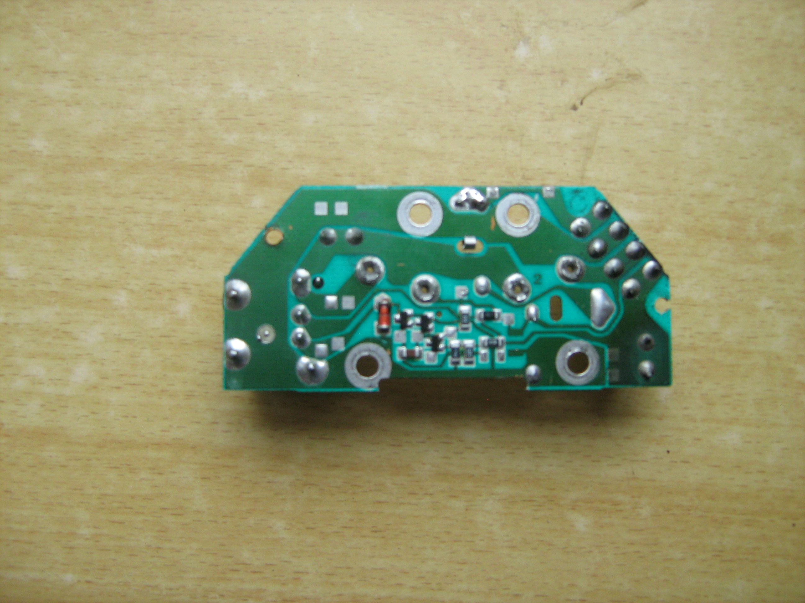

    Witam. Pytanie do fachowców od regulatorów dmuchaw sterowanych przez PWM. Zamieszczam fotkę takiego regulatora od Peugeota i mam pytanie czy coś nie brakuje na tej płytce oprócz 2 tranzystorów mocowanych na radiatorze, po zmyciu lakieru nie jestem pewien czy nie brakuje opornika w dolnej części płytki a jeśli tak to jakiego, dalej co ewentualnie może się uszkadzać w tych regulatorach? Wiem że są info na necie na ten temat ale co do tego regulatora nie znalazłem wyczerpujących informacji. Jeśli ktoś ma fotkę dobrego regulatora albo schemat to proszę o pomoc bo trafia się tego coraz więcej do roboty a opisu czy info prawie nie ma a nówki są bardzo drogie. Można pisać na pw czy maila albo jeśli ktoś ma linki do stron z opisem a za wszelką pomoc jakoś się postaram odwdzięczyć.
    • Brakujący element na płytce regulatora dmuchawy Peugeot - jaki opornik? regulator1.JPG (1.05 MB) Musisz być zalogowany, aby pobrać ten załącznik.

    Grzechu , nie pomyślałeś ,że aby Ci pomóc muszę stracić punkty aby pobrać zdjęcie?
    W tych sterownikach obrotów leciały przeważnie tranzystory - jest na forum jaki zamiennik , szukać!

    Już zamówiłem te zamienniki chodzi o duże okrągłe mocowane nitami do radiatora ale tam niżej na dole płytki jest puste miejsce po jak mi się wydaje oporniku a może i nie nie wiem liczyłem że ktoś mi coś podpowie. Przepraszam za punkty w fotce już zmieniłem że jest bez punktów. Po prostu mam pierwszy raz w ręce taki regulator zazwyczaj robiłem takie na drucie oporowym. Na necie też nie ma wiele info o tym typie regulatora a się psują i trzeba je naprawiać bo nowe są bardzo drogie. Dzięki za te podpowiedzi i czekam na inne zanim przyjdą nowe tranzystory do podmiany.

    Foto dość niewyraźne. Trudno jednoznacznie stwierdzić czy tam było coś dolutowane!
    Sprawdź przyrządem te trzy tranzystory SMD /lewa noga baza , prawa emiter , kolektor z drugiej strony -jedna noga/ i diodę na sterowaniu głównego tranzystora.

    Problem rozwiązany mianowicie padnięte były dwa tranzystory mocowane do radiatora. Jedynie co zauważyłem to regulacja jest od połowy skali ale w pełnym zakresie tzn płynnie, nie wiem czy tak było ale wszystko chodzi. Dzięki kolegom za podpowiedzi i pozdrawiam.
