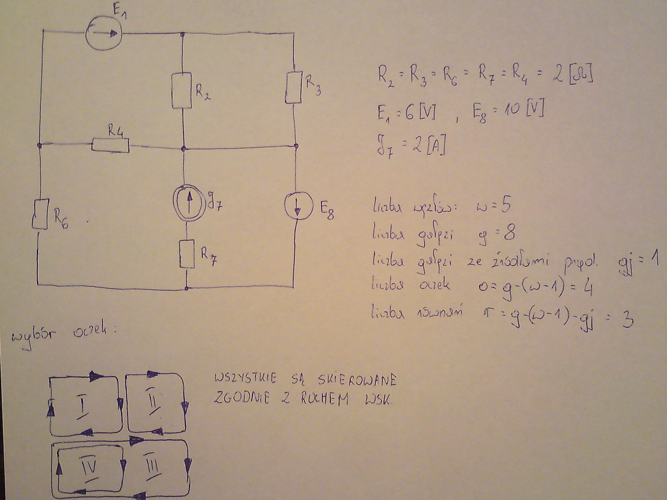

    Od paru dni bezskutecznie szukam rozwiązania dla mojego zadania. Wzorując się na podobnych wątkach na forum próbowałem własnych sil, lecz teraz widzę, ze prawdopodobnie popełniłem błąd przy wyborze oczek, nie wiem jak ugryźć ten obwód, proszę o pomoc :|
    MPO do obliczenia obwodu z wewnetrznym źródłem prądowym
    Wybór oczek masz poprawny.
