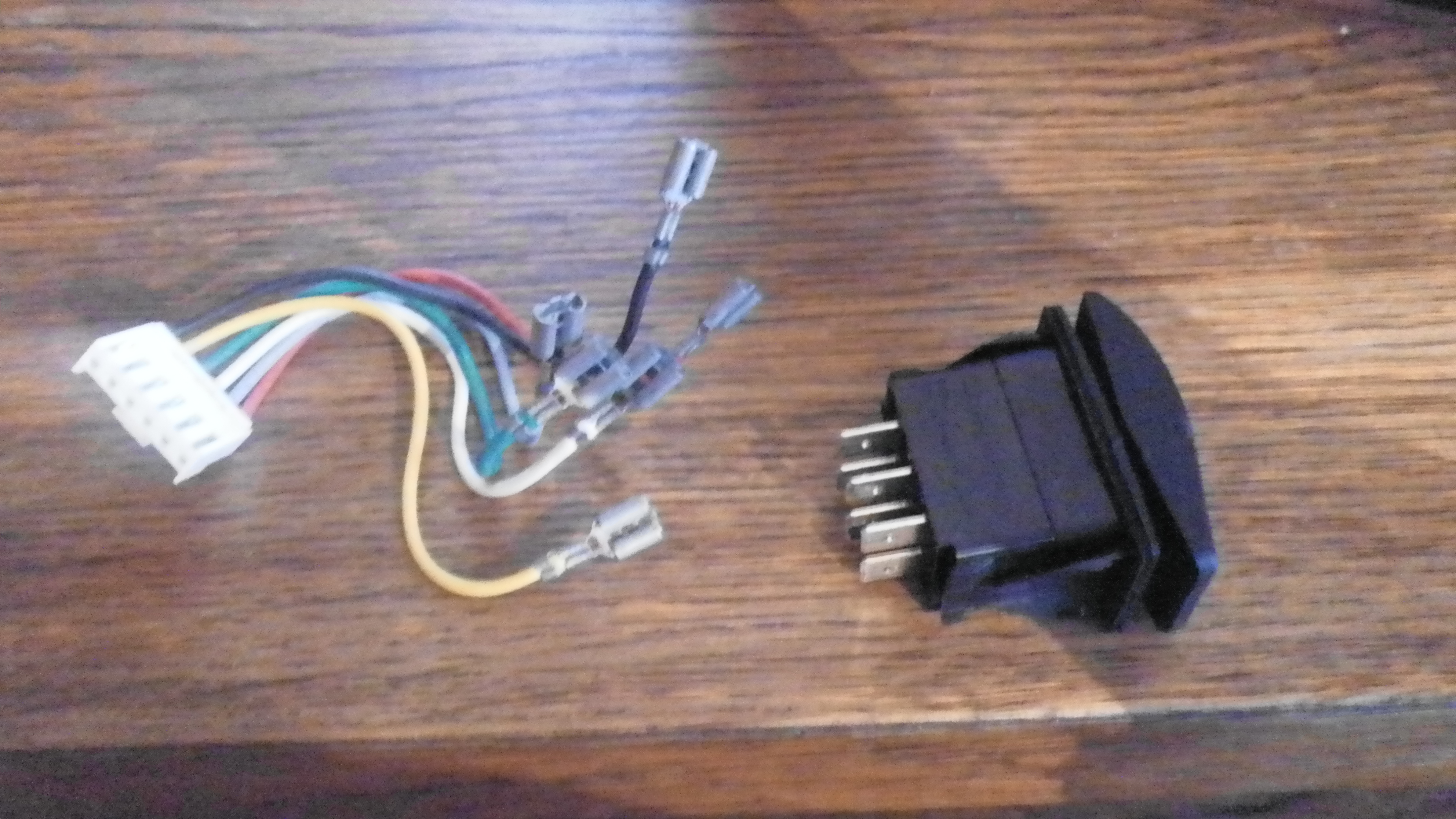

    może mało będzie związany mój post z tematem... ,ale szukam schematu podłączenia przełącznika podnoszenia/opuszczania do MF 8160 chodzi mi konkretnie o kolejność tych sześciu kabelków co wchodzą w przełącznik .
  • #7 10621671
    arturo07
    Posty: 41
    Ocena: 53
    Witam, kolego nie wiem jak jest w twoim przypadku ale większość M-F mają podobnie podłączone te przyciski , odpowiedz masz na fotach powyżej pozycja chyba 14 i 15 to te przełączniki więc chyba nie powinno być z tym problemu, tylko odczytać schemat. pozdrawiam.
  • #8 10622298
    woj_ciech1
    Posty: 20
    Ocena: 16
    Witam jednak nie mogę rozczytać schematu możne ktoś mógłby mi pomóc w podłączeniu tego przełącznika, Kody błędów EHR-D Bosch w Massey Ferguson - pełna lista poszukiwana Kody błędów EHR-D Bosch w Massey Ferguson - pełna lista poszukiwana
  • #9 10622342
    arturo07
    Posty: 41
    Ocena: 53
    Witam, a tobie chodzi o przełącznik ten w kabinie, to mała pomyłka ja ci podałem przełączniki na błotnikach. ten którego szukasz to jest na tym schemacie po lewej stronie u góry tam to rozrysowane tylko jakiś miernik i ustalić nr ze złącza od sterownika są opisane na schemacie i pomierzyć przełącznik naleźć wspólny pin i widać ze schematu że to chyba jest włącznik wł-0-wł podwójny tam masz nawet na tej kostce numeracje pinów. to chyba większej podpowiedzi już nie ma jak schemat. pozdrawiam.
