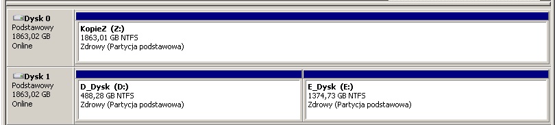

    Właśnie wyposażyłem się w nowy dysk WDC 2TB. Bios widzi poprawnie jako 2000GB. Próbowałem utworzyć partycje w XP programami Partition Guru, EASEUS Partition Master, Acronis Disk Director 2011, oraz zalecanym przez WD, WD Align. Wszystkie widzą dysk jako 931GB i więcej nie można wycisnąć. Partition Magic 8 szaleje i też nim nie zdziałam.
    Macie jakiś pomysł czym to zrobić? Ręce mi opadają...

    Płyta Gigabyte Link
    BIOS F4 - nowszego nie ma...
    Dysk WD20EARS-00MVWB0 2TB 64MB - chcę go używać nie jako Advanced Format, tylko standardowo 512b/sector
    Wcześniej założyłem dwie partycje po 25GB na OS a resztę chciałem zostawić jako jeden duży obszar na różne pliki.
    Nie wiem jak to się stało ale wcześniej EASEUS pokazywał że zostało ok 850GB nieużywanego obszaru a teraz odpaliłem chyba trzeci z kolei raz żeby sprawdzić dokładnie partycje i obszar do podzielenia to 1,77TB... Nie wiem o co chodzi ale zaczęło działać :)

    Program od WD nie działał, widział tak samo, zworki nie było i nie ma. Nie wiem o co chodziło ale zaczęło działać z programem EASEUS. Dzięki za podpowiedzi.
