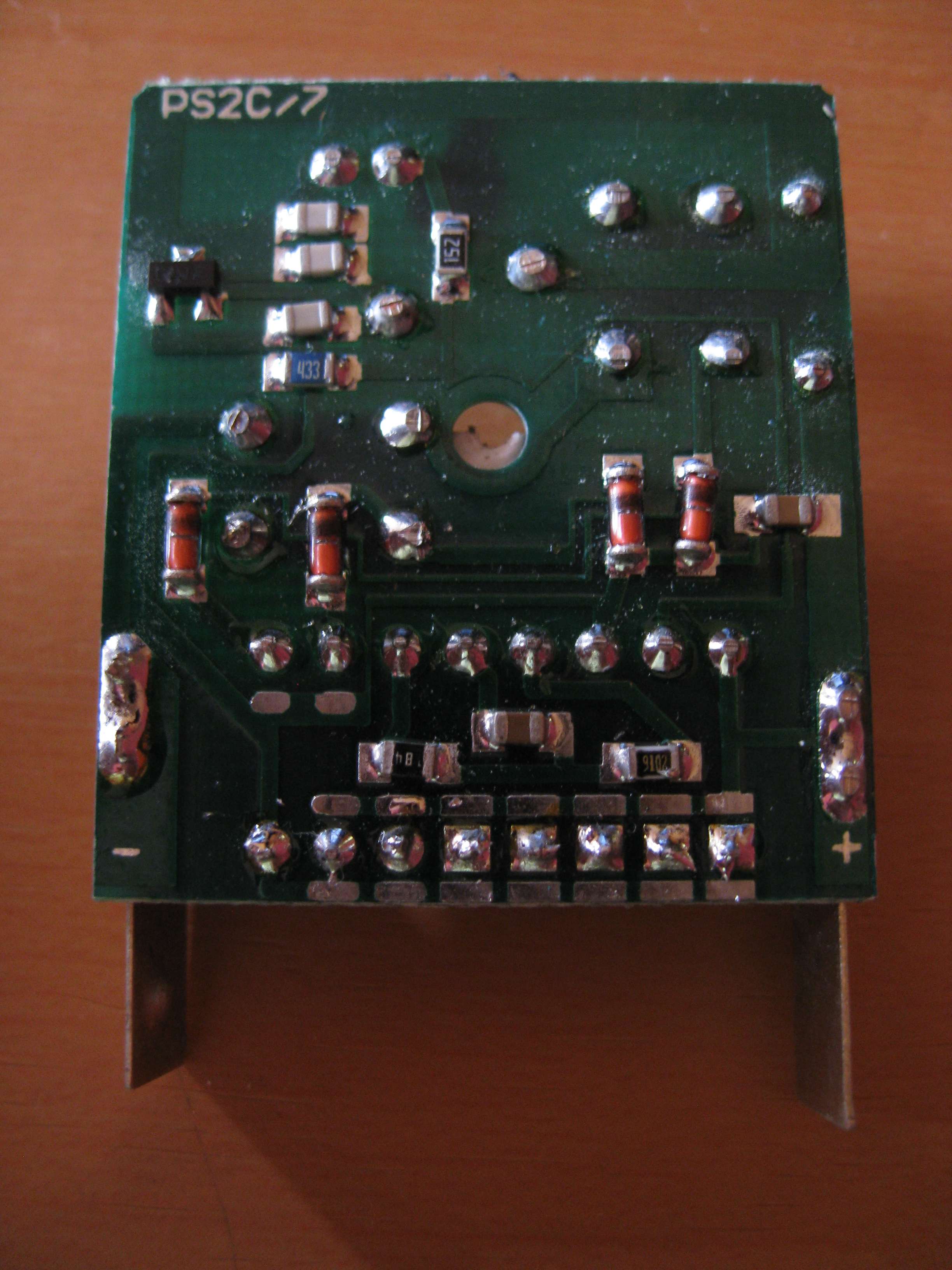

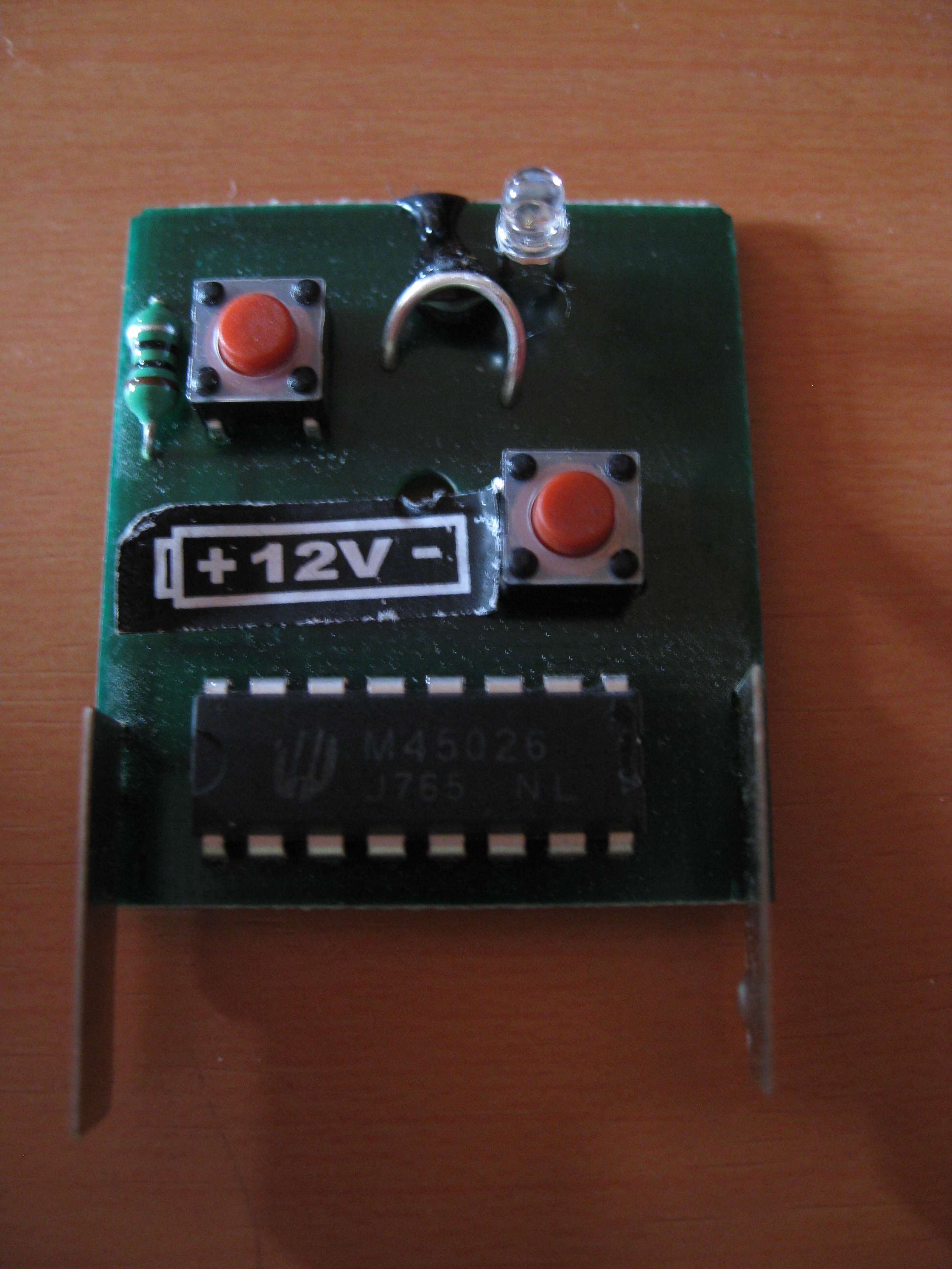

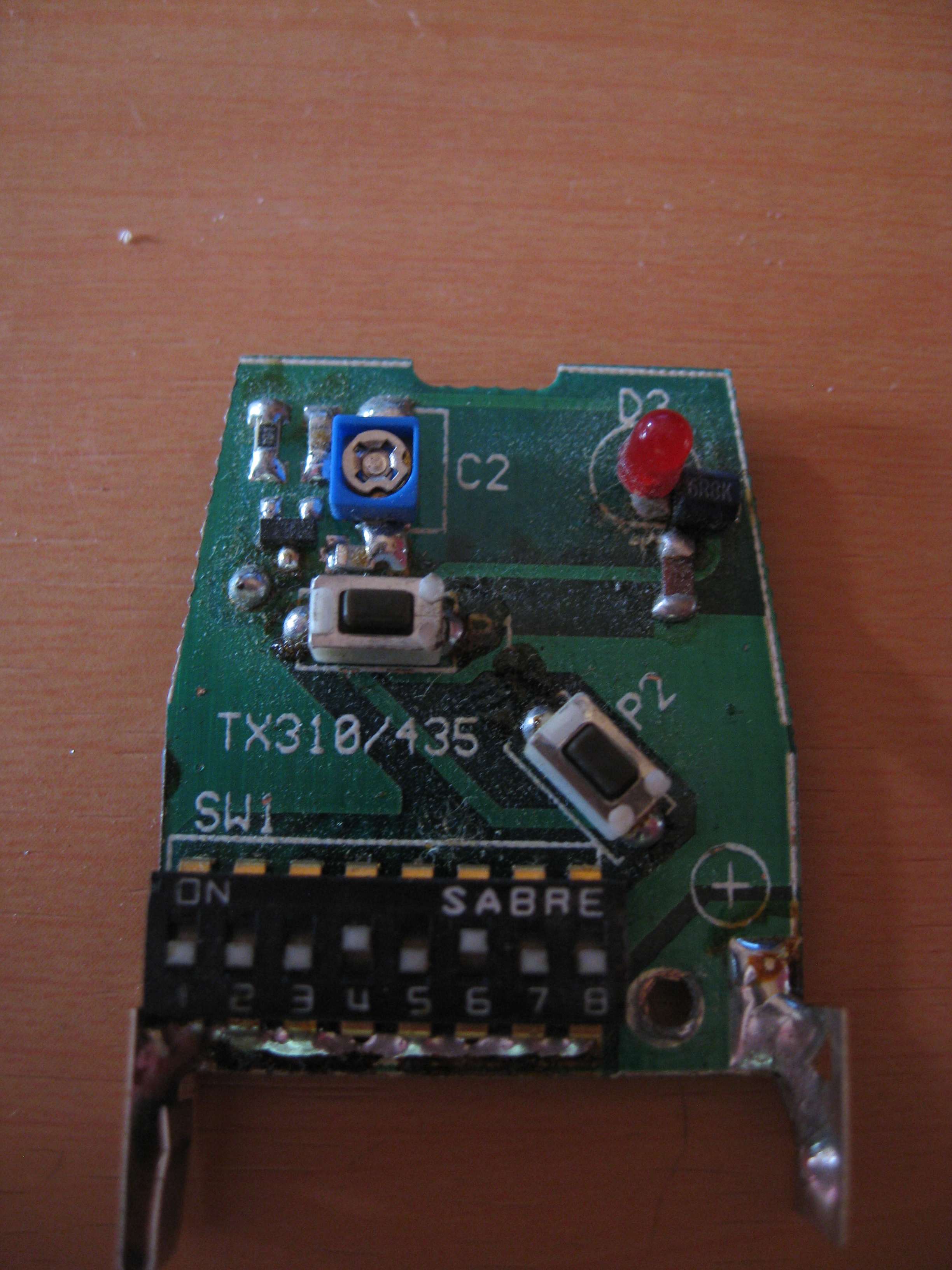

    Pozostal mi tylko jeden pilot do bramy garazowej wiec dokupile dwie sztuki z ktorymi mam problem.
    Kupilem pilot z ukladem M45026, stary ma uklad MC145026D z tego co wyczytalem to sa te same uklady. Jezeli nie to zamykam temat :)
    Stary ma listwe przelacznikow za pomoca ktorych ustawiam kod, w nowym musze zlutowc odpowiednie piny, sek w tym ze probowalem juz bardzo wiele kombinacji i juz nie mam sil poddaje sie.
    Na starym pilocie piny 3 i 5 ida do masy pozostale 1,2,4,6,7,8,9,10 sa wolne/nie podpiete do niczego
    http://www.freescale.com/files/rf_if/doc/data_sheet/MC145026.pdf
    Pilot bramy garazowej MC145026D i M45026 ustawienia Pilot bramy garazowej MC145026D i M45026 ustawienia
    Po zlutowaniu na nowym pilocie tych pinow do masy brama ani drgnie.
    http://html.alldatasheet.net/html-pdf/95219/ETC/M45026/245/5/M45026.html
    widoczne na zdjeciu polaczenie pinu 7 usunalem przed konfiguracja.
    Centralka ma uklad MC145028P

    Tak patrząc po wartościach elementów to nowy pilot ma chyba inną częstotliwość obwodu RC , a to może być powód nie działania układu(chyba). Chodzi o 11,12,13 nóżkę.
    #4 9907618
    Mol
    Posty: 1168
    Pomógł: 152
    Ocena: 103
    Możesz na próbę przełożyć oporniki i kondensator z tego działającego do nowego i sprawdzić czy działa.Mam na myśli obwód RC 11,12,13 nóżka.
